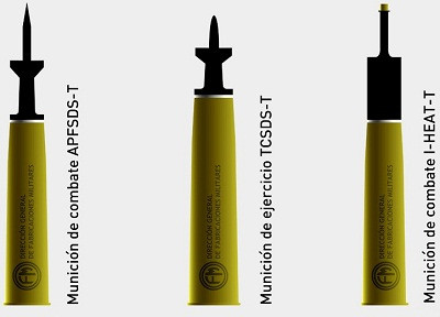

El tema es se tiene la capacidad de producirla acá?.
Como se ha visto, la calidad de la munición es sumamente importante. Si se va a comprar a Israel, sus buenas razones el EA debe tener.
En un rato lo busco, no quiero cometer algún error conceptual, pero había leído que parte de la modernización del TAM2C incluía instalar la capacidad para producirla acá, de la mano de un proveedor de importancia como lo es Israel.
Según había escuchado, desde 2014 se había firmado la producción de munición de tanque en ArgentinaMe voy a poner a buscarlo, pero había leído que junto a la modernización del TAM2C, se incluía poder fabricar la munición acá en Argenitna, de mano de israel.
