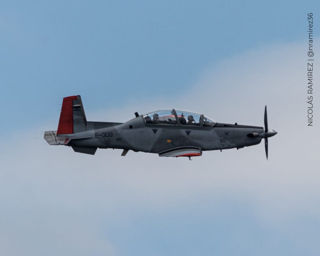

¿Qué características principales tiene el Texan y en qué contribuyen a la formación de los futuros aviadores militares?
El avión Beechcraft T-6C Texan II es un entrenador militar cuyas características permiten que el Oficial Cursante se forme operando sistemas que están a la vanguardia de la tecnología que se emplea en la actualidad a nivel mundial.
La instrucción en la aeronave Texan permite a los cursantes adiestrarse en el empleo de sistemas de aviónica modernos, entre los cuales podemos citar: MFD (Multi FunctionDisplays), FMS (Flight Management System), HUD (Head Up Display), HOTAS (HandsonThrottle and Stick), etc., que son empleados en las aeronaves de combate más modernas de la región y del mundo.
Tengamos en cuenta que el Texan es empleado en la actualidad por las Fuerzas Aéreas de EE.UU, Israel, Canadá, Marruecos, Grecia y Colombia, ya sea en sus diferentes versiones de entrenamiento u ataque.
