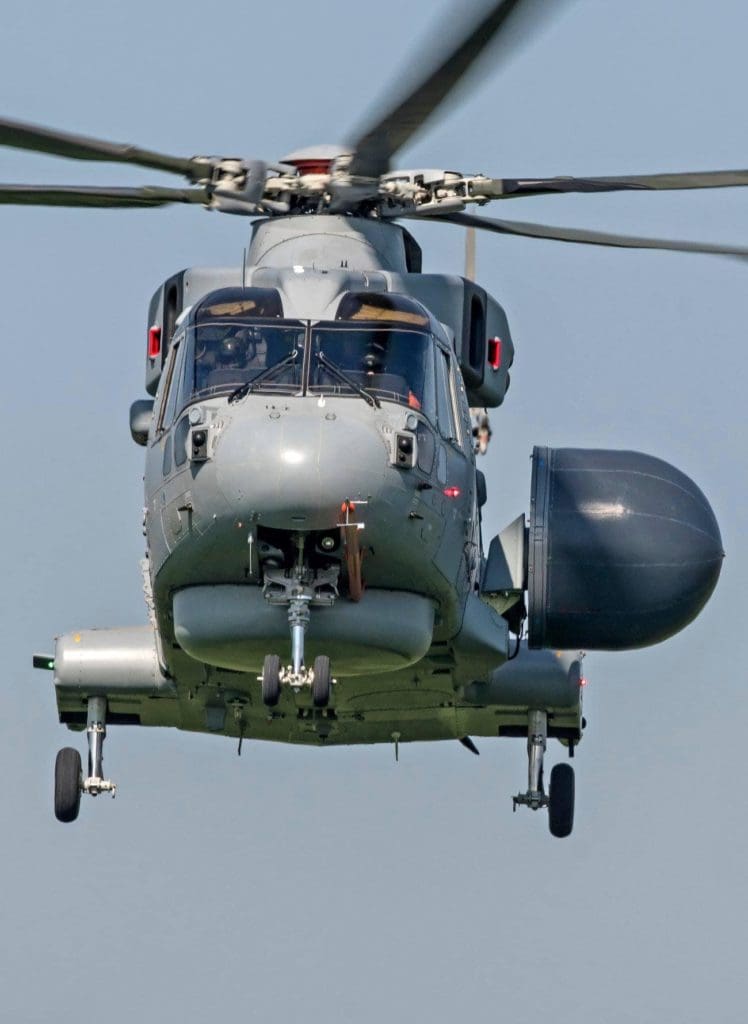

Pero ambos programas se han retrasado. El Crowsnest, que adapta al radar Thales Searchwater 2000 en el helicóptero de guerra antisubmarina Leonardo EH/AW101 Mk.2 Merlin de la Ropyal Navy como un kit de roll-on / roll-off, debía estar listo para fin de año. Pero ha surgido de los informes de adquisiciones que el programa ahora solo “entregará una capacidad incremental” para apoyar al CSG21. Además, los planes para colocar el misil antibuque Sea Venom de MBDA y el misil multiusos ligero de Thales (el Sea Martlet) en el Wildcat se han visto afectados por problemas con las armas y su integración en el helicóptero.

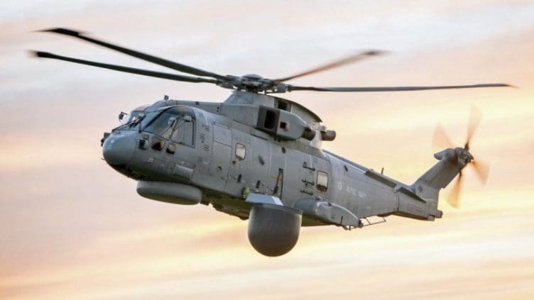

El Leonardo EH/AW101 Mk.2 Merlin con el sistema radar Searchwater 2000 de Thales
El Crowsnest, dirigido por el contratista principal Lockheed Martin, ha sido desafiado por “tres problemas diferentes de integración en uno”, dijeron altos funcionarios de la Royal Navy en una conferencia en Londres en febrero.
“Estábamos tomando un sistema que tenía algunas partes originales; otros necesitaban una actualización de firmware; y algunos han necesitado ser reemplazados por completo debido a la obsolescencia ”, dijo un oficial. “Ha sido un viaje difícil, pero con el despliegue del CSG21 tendremos estas plataformas fuera y haremos lo que se supone que deben hacer en términos de vigilancia y control”.

Leonardo Helicopters está modificando los 30 Merlin HM2 en servicio con la Royal Navy para que estén listos para transportar el sistema Crowsnest y está realizando las pruebas de vuelo. El Ministerio de Defensa del Reino Unido está comprando 10 kits Crowsnest.

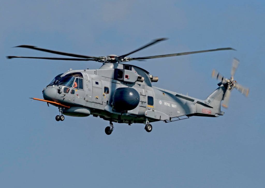

El Leonardo AW101 Merlin HM.2 con el radomo del sistema Crowsnest desplegado.

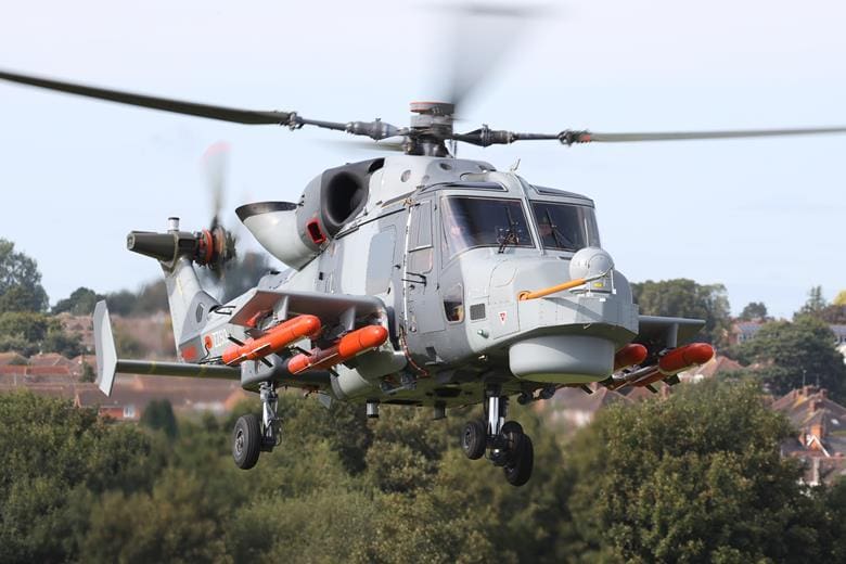

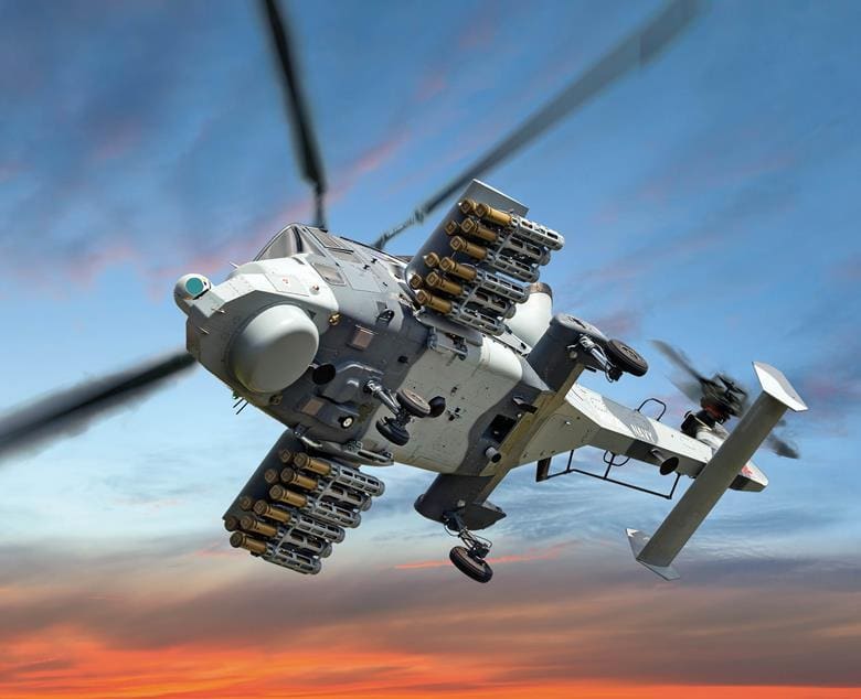

Para poner las armas en el Wildcat, Leonardo ha desarrollado el Wildcat Weapons Wing. Su perfil aerodinámico es capaz de compensar el peso de las armas durante el crucero, y cada ala entrega 360 kg (795 lb) de sustentación adicional. Las alas están construidas con compuestos de aluminio y fibra de carbono, y cada una presenta dos soportes. Una vez instalado en el avión, el Wildcat puede transportar hasta cuatro Sea Venom, cada uno de los cuales pesa alrededor de 110 kg, o cuatro portadores de armas capaces de transportar hasta cinco Sea Martlet en cada soporte subalar, para un total de 20 misiles. Otra combinación es de dos Sea Venom y 10 Martlets.

El Wildcat puede transportar hasta 20 misiles aire – superficie Sea Martlet.
El Sea Martlet es guíado por laser y tiene un peso de lanzamiento de 13 kg (29 lb), un alcance de 3-5 nm (6-9 km) y una velocidad máxima de Mach 1.5.

El Wildcat puede transportar hasta cuatro Sea Venom. El misil antibuque Sea Venom de alta velocidad subsónica mide 2.5 m (8.2 pies) de largo, pesa 120 kg y puede atacar objetivos de superficie a un alcance de más de 11 nm.
