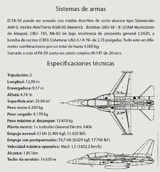

El FA-50 puede ser armado con misiles Aire/Aire de corto alcance tipo Sidewinder AIM-9, misiles Aire/Tierra AGM-65 Maverick , Bombas GBU-38 / B (JDAM Municiones de Ataque), CBU- 105, Mk-82 de baja resistencia de propósito general (LDGP), y bomba de racimo (CBU) Coheteras LAU-3 / A 19- de 2.75 pulgadas. Todo esto en diferentes combinaciones por un total de hasta 4.500 kg.
Sumado a esto el FA-50 porta un cañón rotativo M-197 de 20 mm.
Especificaciones técnicas.
Tripulación: 2
Dimensiones ; Longitud: 12,98 m, Envergadura: 9,17 m, Altura: 4,78 m, Superficie alar: 23.69 m²
Pesos; Peso vacío: 6.350 kg, Peso cargado: 8.170 kg, Peso máximo al despegue: 13.470 kg
Planta motriz: 1× turbofán General Electric F404, Empuje normal: 53 kN (5 409 kgf; 11 925 lbf) de empuje, Empuje con postquemador: 78,7 kN (8 029 kgf; 17 700 lbf) de empuje.
Prestaciones; Velocidad máxima operativa: Mach 1,5, Alcance: 1.851, Techo de servicio: 14.630 m .

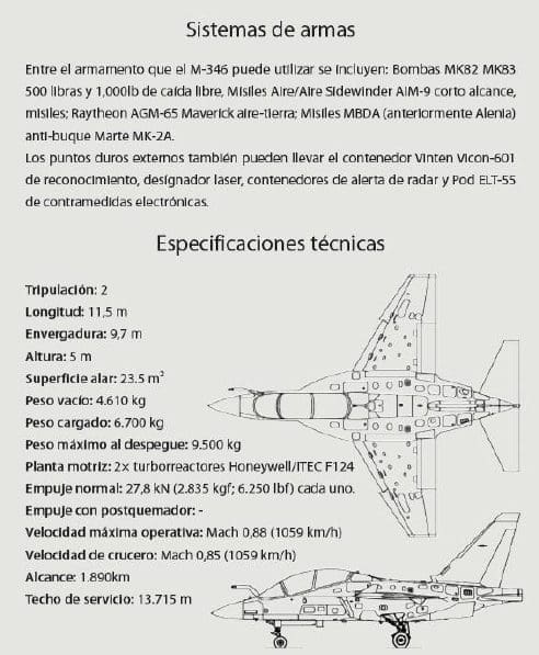

El M-346 posee en total nueve estaciones externas, seis de las cuales son subalares, preparadas para recibir hasta 454 kg cada una, más dos estaciones en cada puntera alar para recibir misiles aire-aire de corto alcance tipo AIM-9 Sidewinder. La estación bajo-fuselaje lleva contenedores de aviónica o un tanque de combustible de 300l.
La presentación y el control de las funciones de datos del sistema de gestión utilizan cualquiera de las pantallas multifunción en ambas cabinas. Posee mandos HOTAS desde donde se puede seleccionar las armas. Todo esto se ve reflejado y es controlado por el procesador central principal, a través de la pantalla de visualización frontal (HUD) o la pantalla montada en el casco (HMD).
Entre el armamento que el M-346 puede utilizar se incluyen: Bombas MK82 MK83 500 libras y 1,000lb de caída libre, Misiles Aire/Aire Sidewinder AIM-9 corto alcance, misiles; Raytheon AGM-65 Maverick aire-tierra; Misiles MBDA (anteriormente Alenia) anti-buque Marte MK-2A.
Los puntos duros externos también pueden llevar el contenedor Vinten Vicon-601 de reconocimiento, desígnador laser, contenedores de alerta de radar y Pod ELT-55 de contramedidas electrónicas.
Especificaciones Técnicas.
Tripulación: 2 (instructor y estudiante).
Dimensiones; Longitud: 11,5 m (37,7 ft), Envergadura: 9,7 m (31,9 ft), Altura: 5m (16,3ft), Superficie alar: 23,5 m² (253 ft²)
Pesos; Peso vacío: 4 610 kg (10 160,4 lb), Peso cargado: 6 700 kg (14 766,8 lb), Peso máximo al despegue: 9 500 kg (20 938 lb)
Planta motriz: 2× turborreactores Honeywell/ITEC F124, Empuje normal: 27,8 kN (2 835 kgf; 6 250 lbf) de empuje cada uno, Velocidad máxima 1092 km/h, Velocidad de crucero 1059 km/h, Alcance: 1 890 km, Techo de vuelo: 13 715 m.
