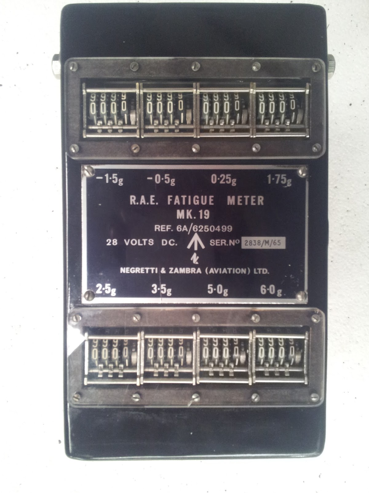

Hola! En mi primer consulta en el foro quería sacarme una duda de muchos años.
Hace un tiempo largo, se realizaron unas jornadas de aviación civil en las instalaciones de la II Brigada. La FAA había puesto algo de su material a exhibición. Las jornadas se aguaron por problemas de clima y los que fuimos con ganas de ver aviación nos tuvimos que confirmar con recorrer a piacere al Canberra B-101 que estaba en exposición. Me llamó la atención que en si bahía derecha de tren de aterrizaje tenía un instrumento similar a este:
¿Que función tiene este instrumento? ¿Es parte del plan de seguimiento de la integridad de la estructura?

Es el medidor de fatiga, "fatigometro en la jerga de los mecanicos", tambien llamado acelerometro, cuenta y registra los valores de las Fuerzas G (+/-) a los que está sometida el Canberra debido a la aceleración / desaceleración del vuelo. El análisis de las Fuerzas G registrados indica la carga de fatiga en la estructura de la aeronave y se puede usar con datos adicionales suministrados por la BAC para formar estadísticas realistas de la verdadera fatiga de la estructura del avión.
El medidor de fatiga de 8 contadores está instalado en el pozo del tren de aterrizaje principal derecho,algo comun en los aviones de esa epoca y mas modernos tambien,similar posicion del acelerometro lo tenian el Jaguar,Lighting,Tornado entre tantos .
Funciona cuando el tren de aterrizaje está en la posición bloqueada,es decir en vuelo.
