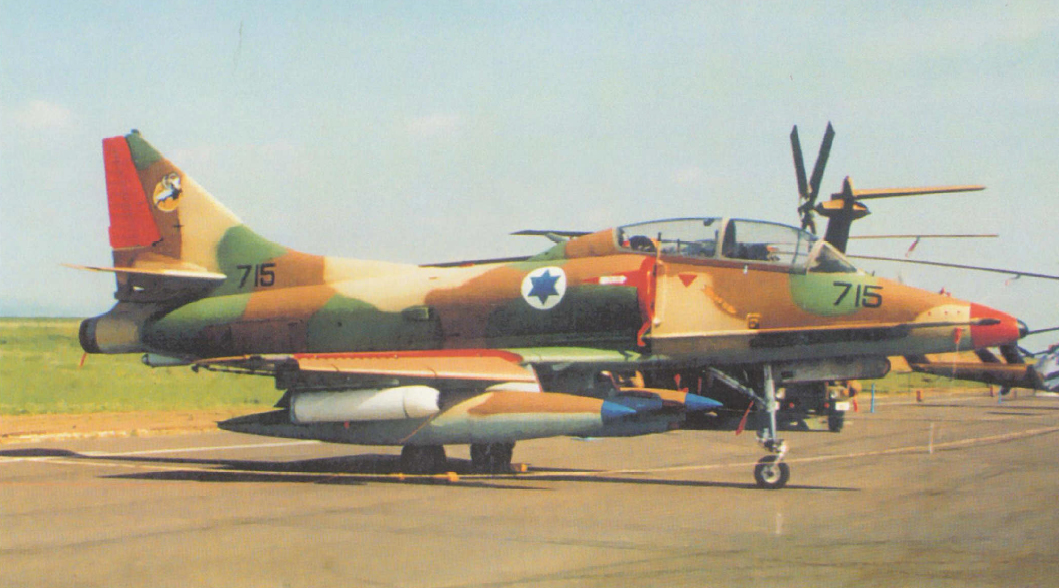

TA-4H
El informe contiene más de nueve páginas donde aparte se señala lo siguiente:
- "La Fuerza Aérea de Israel tendrá que dedicar menos tiempo a entrenar a los pilotos (despegue-vuelo-aterrizaje), ya que el Skyhawk es un avión sencillo, fácil de aterrizar, y más ligero que los demás aviones de la FDI.-
- No hay problema para que el piloto despegue y aterrice. Pero será necesario invertir mucho en entrenar a los pilotos para explotar las capacidades que brindan los sistemas del avión, las capacidades de navegación y operación en territorio enemigo, vuelo a baja altura, vuelo y ataque en situaciones sigilosas.
También se detalló los cambios que serían necesarios en los métodos de entrenamiento, el trabajo de las cuadrillas de tierra, las mejoras y refinamientos en los sistemas de la aeronave y más. Concluyó el informe con las palabras:
"Acelerar y profundizar la recepción de la aeronave facilitará que la Fuerza Aérea reciba la próxima aeronave estadounidense que, en muchos sentidos, será una continuación natural del Skyhawk y, por lo tanto, sumará esfuerzos en el presente facilitará el futuro.-
