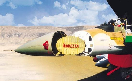

Si te paso las medidas de la antena, podés estimar el alcance...?
Definitivamente no. La del APG-66 original para F-16 es de 74 x 48 centímetros.
Y esta es la del A-4AR
A simple vista hay una reducción tanto en el alto como el ancho, de modo similar al Elta 2032 para el F-16 o para MiG 21/F-5

Para mi la superficie de la antena es la misma y le cambiaron la geometría.
Si la achicaron la antena, le tienen que haber limitado la potencia y eso lo tenía que hacer Northrop-Grumman que es el dueño de la licencia.
Para ser precisos es 75.3 cm x 48.8 cm, que sería el radar del F-16A, del BAE Hawk 200 y también se usó en el A-4 Kiwi que no tengo datos que se haya modificado, entre otros.
Cómo no figura en ningún dato oficial de la companía este equipo (de antena "achicada"), y es un desarrollo a medida que quién lo pagó?, deduzco que para mi, hasta ahora lo del "achique" de la antena, no es tan así.
Si es de menor superficie obviamente le limitaron la potencia, no por "degradarlo" sino para no tener problemas con el equipo y quién lo hizo?

Gracias Spirit y @michelun.
Siempre es bueno buscar la verdad...

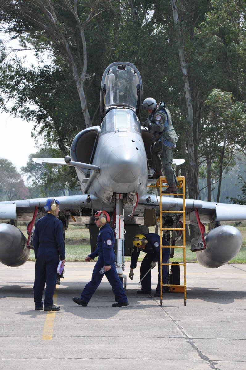

La verdad es que la antena del APG-66 no entra en el morro del A-4M.
Por tal motivo, no solo se achico todo lo posible,tanto para el A-4Kahu, como para el A-4AR,sino que también se tuvo que modificar el morro de ambos aparatos.
Y en ambos casos el rádomo se construyó con materiales RAM, no con un porcentaje muy alto pero con un poco más de tecnología de la habitual para dichas piezas.
