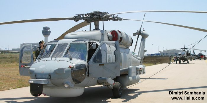

Otra opción es simplemente las semi-alas bajas que ya trae el modelo SH-60 Griego que permite un estanque de combustible más otra carga útil.
