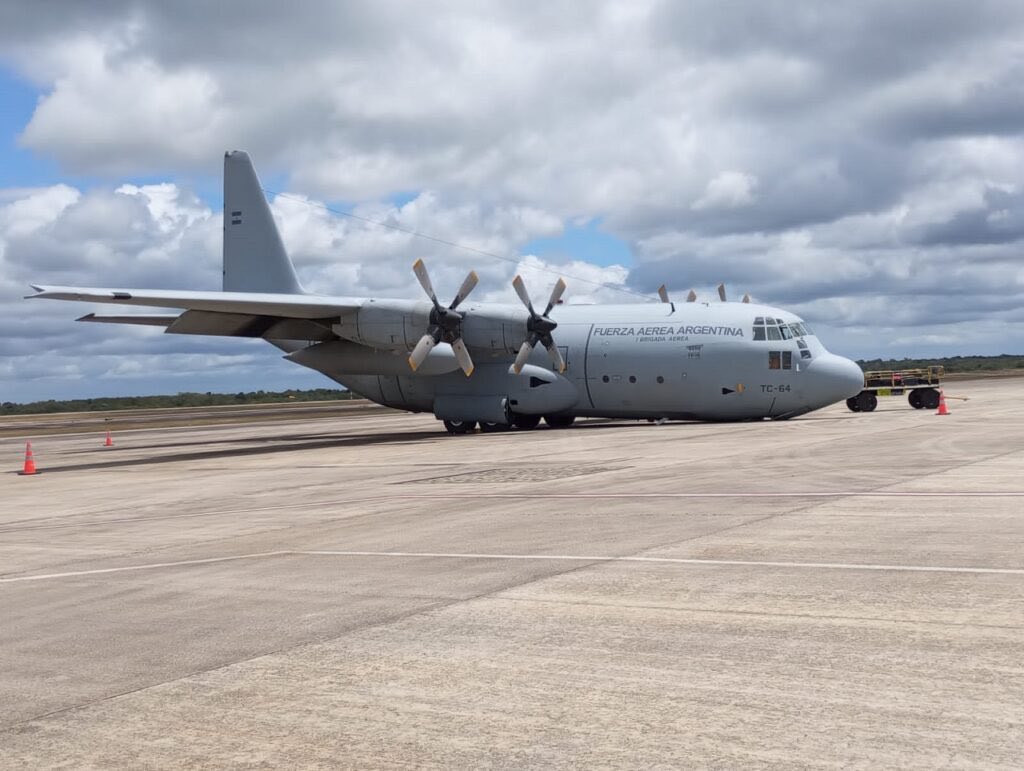

Antes de salir,colapsó solo,se asentó solo,tuvo el amortiguador el colapso estando parado.Es lo que me cuentan muy escuetamente,no son momentos para estar preguntando mucho,pero por expereriencia que tuvimos los colapsos se dieron,no sé si por casualidad,estando el avion parado,estacionado,ahi se produce el colapso del sistema oleo neumatico,en criollo...revientan los sellos.
Si se dá en un aterrizaje,es mas catastrofico,pues afectaria la estructura y ni te cuento en Marambio que es como aterrizar en un portaaviones.
En la PDM es un item a revisar y hasta cambiar....................................................veremos como lo solucionan,es un Hercules que se aguanta todo.
Y eso es algo prevenible? suele estar dentro de las probabilidades el fallo? ... por que teniendo en cuenta que se los cuida tanto, imagino que estan bastante al día estos bichos.

Enviarán otro Hércules para llevar repuestos y personas técnico para reparar al TC-64 y traer la carga? O no conviene hacer traspaso de la carga?
Son situaciones muy complicadas,que tambien interviene la Cancilleria,pienso que la FAB le dará una ayuda por el tema de la carga.Yo enviaría un C-130 a sacar esa carga,con todas las medidas necesarias para evitar las vistas innecesarias,fijese que tanto en Malaga con aqui con el avion caido no se abre la rampa y seguramente en la FS 245 hay un obstaculo a las vistas.
Y en ese C-130 enviaría mecanicos,con herramental para cambio de amortiguador o directamente todo el tren de nariz.
Antes estas cosas no se viralizaban,no habia fotografias,hoy en dia eso es imposible y sobre todo por la carga.Veremos que solucion plantean en el GT1 y FAdeA,si usted fue siguiendo mis post el colapso del amortiguador de tren de nariz es algo que sucede en todas las Fuerzas Aereas,como tambien los del tren ppal,es un avion que está diseñado para resistir a estos incidentes.
Esto si hubiera pasado en Argentina es muy facil y rapido de solucionar,está en Natal y cargado con material sensible que su difusion afecta a la seguridad nacional,una cosa es que se comente que trae,se supone,se ha escrito mucho,otra cosas que se fotografié ese material.
¿por qué se ve torcida la frase "Fuerza Aérea Argentina"? ¿es un efecto visual? ¿o es que el fuselaje se descuadró o algo parecido?.
Efecto visual,el toque con el piso fue leve,ya lo expliqué se colapsó el amortiguador,cuando una vez nos ocurrió sentimos un ruido como una pinchadura y de a poco se fue cayendo de nariz,estabamos tambien parados o estacionados.
