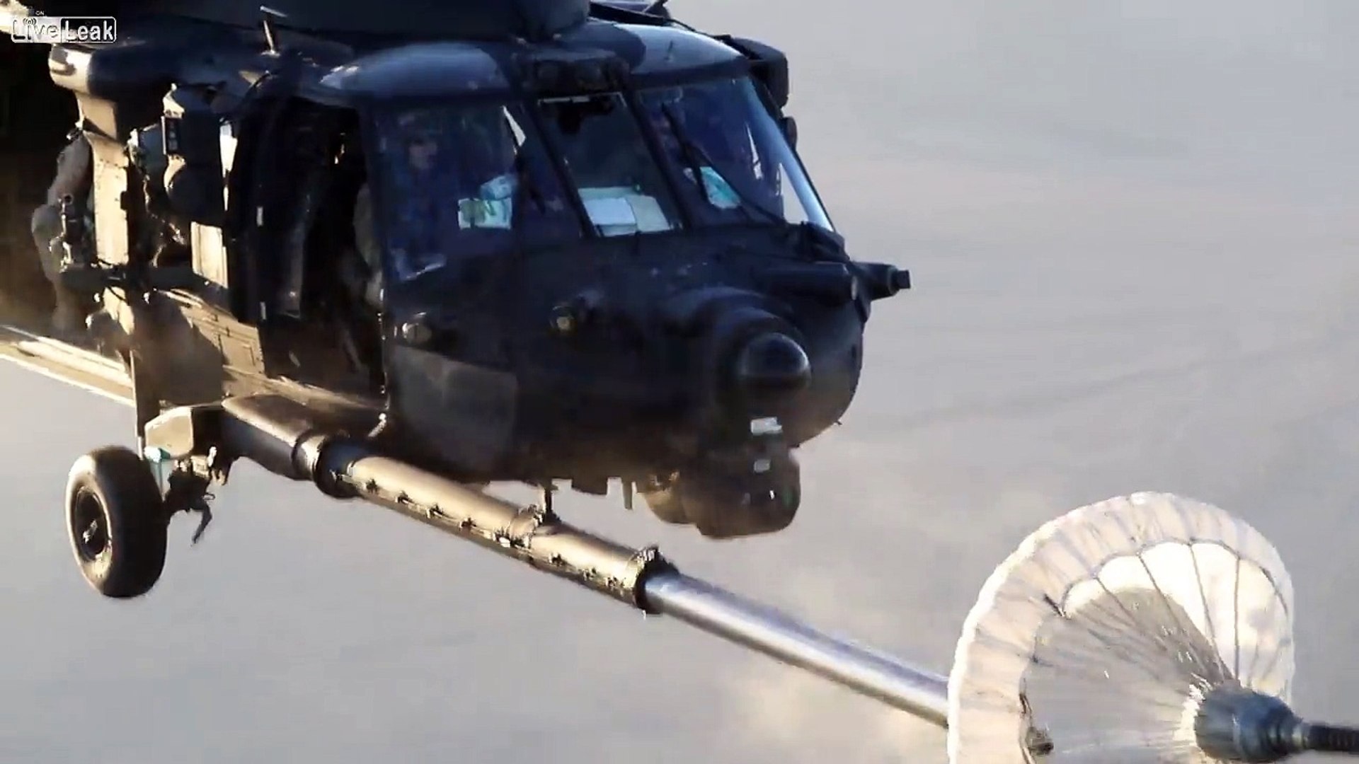

Pods de nuestros KC-130,TC-69 y TC-70
La empresa que adquirió Sargent Fletcher....el mismo pod,con otra marca....y que marca!!!!!!!!!!!!!!!!!

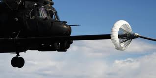

....Nuestros KC-130 no tienen canastas o drogue para REV con helicopteros,y no creo que lo permitan.
Bigua... No me quedo claro esto que menciona. Si mal no me equivoco, en caso de helis es la misma salvo por el perfil dinámico de vuelo. Es decir tanto el prove de CH47 CH53 y V22 son de similar configuracion
Creo que las canastas son distintas, la que se usa al reabastecer helicopteros es mas grande, por mas que la probe sea similar
Si Usted lo dice...que mas puedo aclarar Yo.
Señor
Cada drogue o canasta tiene una envolvente de vuelo de acuerdo a la velocidad de la operacion REV.
Los pod de nuestros KC-130,matriculas TC-69 y TC-70,tienen un rango de operacion para sus canastas de 210 a 250 KIAS.
Una canasta para helicoptero esos rangos de velocidad de operacion disminuyen considerablemente a valores dentro de los 110 a 140 KIAS aproximadamente,tendria que repasar las tablas de los Sargent Fletcher para helicopteros.
Para mantener una envolvente de vuelo acorde al receptor,en este caso un helicoptero,la forma,la disposicion de los elementos de sustentacion y posicionamiento y vuelo de la canasta (drogue) son otros...para Doña Rosa,una canasta para helicoptero tiene una superficie sustentadora para garantizar una correcta posicion (envolvente de vuelo) mucho mas grande que para un caza.
Para Don Pepe, las probe o valvula de lanza son estandart,son iguales,la diferencia son las canastas....
