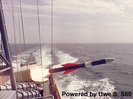

-Según lo que me comentaron la extensión de vida es para los MM-38,
CITEFA desde hace un tiempo que venia realizando el trabajo del cambio
de propulsante a los MM-38 que tiene la ARA.
-Lo que esta haciendo MBDA es transferir los trabajos que ellos ya no realizan
sobre los MM-38 desde que se cerro la cadena logística para estos misiles
pero dado que todavía hay muchos usuarios de este misil la demanda de repuestos y manutención es mucha, hace un tiempo atrás Indonesia intento abrir una línea de reaparición y modificación de estos misiles, pero no prospero, hoy dia CITEFA seria el único sub contratista de MBDA con la autorización de esta para realizar los trabajos de mantenimiento
MM-38 Exocet
-Sobre los MM-40 les comento que su manutención no es necesaria ya que viene sellado en el interior del contenedor y sus propulsantes no tienen fecha de vencimiento, lo único que se le cambia es la batería de encendido la cual esta colocado a un costado del contenedor
MM-40 Block II
-Sobre los MM-40 Block III, MBDA ha desarrollado un Kit para modernizar los
MM-40 Block I y II al estándar del Block III, inclusive se podrá utilizar el contenedor original y el mismo sistema de arranque, todo esto a requerimiento de la Marina Nationale
MM-40 Block III
-O sea que si CITEFA se convierte en socio de MBDA con seguridad podría
en el futuro realizar la modernización de los MM-40 que hoy posee la ARA
si esta asi lo requiere.
Saludosss:cool:
Rumplestilskin
EL block III incorpora un turboreactor al estilo Harpoon; tal como puede verse en la imagen de arriba, donde se aprecian las entradas de aire al mismo.
