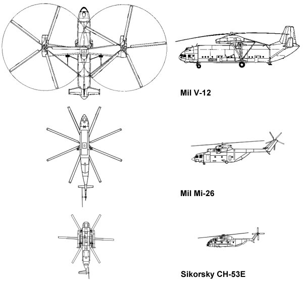

Tamaños comparativos...

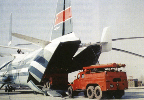

Cargando algunas autobombas
