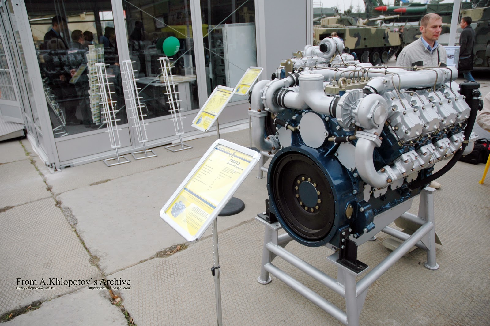

Hay imágenes de ese motor o que disposición tenía?
Toda una familia de motores con disposición en V y en línea (6 y 4 cilindros), pero no relacionados con el V-2 ni derivados.
Este de acá abajo es el 8TV372 que asumo es de 8 cilindros. Supuestamente el que podía ir para el Armata era una variante de 12 cilindros.

Le sigo dando vueltas y no hay caso no me entra en la cabeza que exista unificación. Los UTD son v120° supercuadrados casi boxer con pistón y biela 150x150mm block y culatas de aluminio fundido....
Los V-46/84/92 son v60° con biela maestra 150x180 todo aluminio también. Con la salvedad que los 92 tienen pistón y bielas reforzados y aumentados rompiendo la comunidad con los anteriores.
Estos 2 lo único que tienen en común es que su block es de aluminio fundido y se maneja su producción en serie.
El 2V es boxer supercuadrado ~150x150
Y el Yamz es un 6L block de acero fundido...
Según los artículos que subiste y lo que entendí de los foros rusos la familia V-2 la conocen del derecho y del revés, los tanquistas y tecnicos solo quieren un poco más de potencia y mejor transmisión/conducción.
Del UTD lo conocen por el BMP. Tiene algunas mañas y las bielas se rompen y tuercen destrozando el block así que tenés que adelantarte al desastre con los mantenimientos. Sino cambias motor completo. También en climas calidos recalienta y dobla tapas de válvula/culatas.
Del MT-LB para abajo incluido los BTR usan motores Yamz o Gaz que los mecánicos viejos y que vienen de la vida civil conocen a la perfección.
Por eso creo que meterle el 6L de Yamz es la solución pragmática.
La solución de riesgo/alta tecnología sería el 2V y el 12N360. Dicho sea de paso abundan los memes pero ya está en marcha el armata así que lo van a sacar andando a toda costa o van a tener que rediseñar motor y transmisión.
