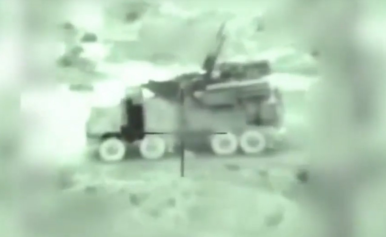

No entiendo. Destruyen 2 pantsir? La primer batería que se ve que está activa (dispara 2 veces en pocos segundos) tiene una explosión importante. La segunda, que se la ve desde la cámara del misil/dron de ataque, tiene las baterías en "descanso" (no parece haber disparado recientemente porque tampoco hay humo ni el calor que emiten los misiles, el cual se ve claramente en la primera parte del video). Me queda la impresión que ese video es de 2 situaciones diferentes.

Destruyen uno.
Saturaron el sistema. Si seguís las trayectorias de los misiles, no van a la cámara que vemos.
Ves que hay otro proyectil enfrente que es el primero que explota. El de la cámara es un segundo impacto en el mismo blanco.
El Pantsir S-1 en servicio en Siria es la versión base original. Tiene un canal de guía activa radar y otro IR/TV. Pueden atacar 2 blancos simultáneamente, 1 por cada canal (las versiones modernizadas pueden hacer 2 por cada canal).
La doctrina de empleo es disparar dos misiles por canal radar simultáneamente al mismo blanco, compartiendo la guía.
Es lo que vemos en el video. Mi análisis es que se dispara un misil y luego otro a un mismo blanco vía radar. El blanco está detrás del proyectil que lleva la cámara que vemos, y hay otro adelante (el primero en impactar).
No sabemos si estaban funcionando independientemente o eran parte de una batería con uno de los Pantsir como master. Los vehículos tienen una función automática en el que el primer lanzador en entrar en modo automático de emergencia engancha los blancos primero y luego esclaviza a los otros lanzadores para disparar, aún si no pueden ver el blanco ya que los misiles pueden ser guiados por cualquier lanzador.
Para mí les tiraron con de todo, les bajaron muchos pero un par por lo menos pasó y alcanzó ese lanzador.
Los rusos dicen que los sirios neutralizaron 30 misiles / bombas israelíes en este segundo ataque. Recuerden que en el primero fueron anulados el 100% según ellos.
Algo de cierto debe haber ya que el segundo ataque fue muy próximo en tiempo y más intenso. Y atacaron las baterias antiaéreas.

Si es como decís, que la segunda parte del video es el segundo impacto al mismo Pantsir, no veo que en el camión haya signos de una explosión reciente, no hay una aureola de calor... por eso me parece que es otro. Por eso la duda.
Tiene mucho sentido eso de la saturación, es evidente que delante de la cámara hay otro misil (el que explota al principio) y aparentemente atrás hay otro (que son el objetivo de los misiles lanzados).
Eso indicaría que el pantsir no detectó las amenazas más inmediatas.

Me confundí con la segunda parte, pensaba que hablabas de las dos explosiones en el primer video.
Habría que ver como estaba funcionando la batería. Bien puede ser que ese lanzador estaba esclavizado a otro y disparó a misiles que le fueron adjudicados mientras los más cercanos estaban a cargo de otro lanzador que no llegó a engancharlos.
Creo que ese problema de priorización de blancos los solucionaron en el S-2.
