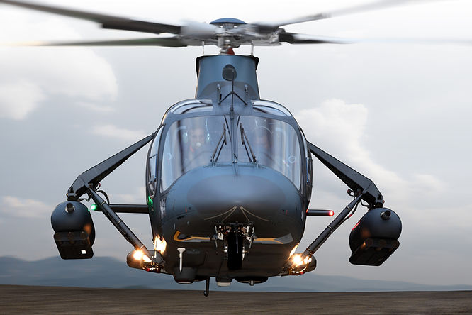

El AW 109 sp es apto para ser hangarado en las patrulleras Bouchard?
Si.
es un hangar diseñado para helicóptero de la categoría de 5 Tn. Abarca, por tanto, todos los helicópteros de la categoría inferior, incluyendo los de 3 Tn (AB-109, Bell 206, Ecureuil, etc.).
No puedo ser del todo objetivo porque es mi helicóptero favorito en la categoría, pero me preocupa que las adquisiciones del Ejército, la Armada y la Fuerza Aérea (que continuaría aspirando a los ÁS-350 para rescate a muy alta altitud) terminen avanzando en contra de una flota estandarizada. La propia Armada se supone que tiene los Fennec en exactamente la misma categoría.
Creo que si todos quieren incorporar helicópteros en la categoría de 3 Tn, entonces todos debieran ser lo más parecidos posibles entre sí. En vez de dos o tres modelos de helicópteros diferentes de tres fabricantes diferentes.
No puedo evitar pensar que el futuro de esta historia será que no hemos aprendido absolutamente nada. Cada fuerza con un helicóptero incompatible, incapaces de tener una economía de escala suficiente como para facilitar mayor transferencia de tecnología y facilitar el soporte local. Etcétera.

Hay que pensar en una configuración apropiada al uso que tendrá. FLIR, lamparas, parlante, grúa de rescate, una buena configuración para que un comando de entre cuatro y seis buzos de la armada pueda desplegarse muy rápidamente sobre cualquier lugar. Soporte para ametralladoras de apoyo al comando. Capacidad de configurarse para MEDEVAC. Capacidad de configurarse para traslado de cargas y paquetes logísticos. Etcétera.
No será un helicóptero antibuque ni antisubmarino. Excepto que el rival a atacar consista en lanchas de piratas o submarinos de narcotraficantes.
¿Es todo esto "poco militar"? todas estas cosas también se adaptan muy bien para cualquier tipo de operación especial e infiltración de comandos y fueras especiales en misiones que tengan por objeto, por ejemplo, recabar información, realizar un rescate y/o imponer un embargo internacional. Misiones que también pueden llevarse a cabo muy eficientemente con un OPV.
Hay que imaginar a estos helicópteros y la sinergía que se generaría con las lanchas de asalto que pueden operar desde estos mismos OPV.
Ademas, en todas estas cosas pueden ser un excelente apoyo aéreo a la infantería de marina. Que, me parece, también eran el abanico de misiones que cumplían los antiguos Alouettes con sus ametralladoras, cohetes y, con suerte, misiles antitanques.
Todo esto ya sería un montón para un modesto helicóptero de la categoría de 3 toneladas.
En el caso concreto del AW-109 me parece que un excelente antecedente sobre estas misiones, roles y las configuraciones factibles se encuentran en la armada de Filipinas.
Su clasificación no deja lugar a dudas de sus roles y funciones: "Air Amphibious Support".

se estan confundiendo de modelo
el AW109SP "GrandNew" es una version civil para uso VIP o ambulancia y como tal esta listado en el sitio de leonardo como "comerciales"
es un AW109 mas grande, derivado del viejo AW109S Grand, con motores mas potentes pw207, etc
esta en retirada en favor de la linea aw169 -> aw139 -> aw189 que tienen componentes comunes
la version militar ahora se llama aw109M y es basicamente el "power" de siempre,
o sea aw109e con motores pw206 antes llamado LUH y es una version puesta al dia de nuestros queridos A109A de la decada del 80. El Power se vendio a muchas fuerzas aereas y marinas de todo el mundo
si van a comprar aw109sp entonces el requerimiento es otro
https://helicopters.leonardo.com/en/products/aw109m
