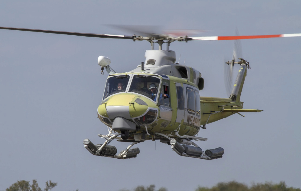

Ok, peo si pensamos en las OPV ninguno de los helos mencionados comple con los requisitos para ser un sistema integrado a las OPV, que estas tengan una cubierta de vuelo que les permita operar no es suficiente.

Por que si no vamos a embarcar nada, es preferible sin duda seguir con el Sea King, dado que el AB-212 ASW tiene las limitaciones de ser un medio de muy poco alcance, y en las misiones ASW es crítico la cantidad de horas que podes estar volando, dado que tenes grandes tiempos de despliegue y vuelta a barco para reabastecerse, sumado a que hoy en día con torpedos rápidos y de largo alcance, haga que tu paraguas de LLOA (yo la habia explicado antes), es cada día mas grande y lejos, por lo cual desplazó del escenario a los helos chicos y medios para el rol ASW
Con el B412 ASW la cosa cambia, dado que puede estar mas horas en el aire, pero el Sea King sigue siendo el REY del M;ar valga la redundancia, y no solo para utilitario

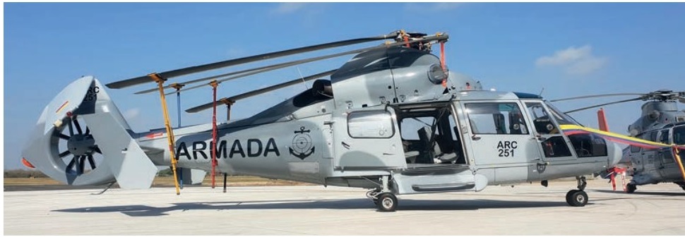

-Las OPV Clase Bouchard pueden hangar un helicóptero de la categoría del SeaLynx
o sea que podría llevar un Dauphin/Panther, AB-412 o los AS-555 Fennec con el que
ya contamos

El Sea Lynx es un señor helo naval con todas las letras.
El Panther nunca lo fue y nunca reemplazó al Sea Lynx, el que según muchos en el foro dicen que los franceses odiaban por ser inglés (casi 50 años en servicio)
Por cierto, tan navalizado e el Sea Lynx que ni el Panther se pliega tanto como este para acomodarse en el hangar de la clase Bouchard.
El Sea Lynx entra...

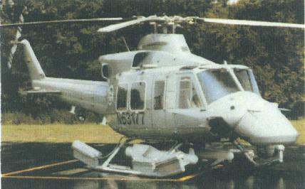

El 412???....ptss

El 412???....ptss

Estimado, el Sea Lynx totalmente plegado tiene 2,94 mts de ancho, 3,25 mts de alto y 10,80 mts de largo.
El Panther tiene un largo de 14 mts "plegado"
