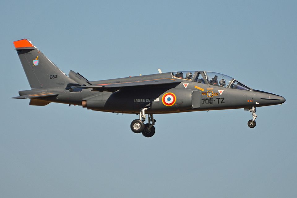

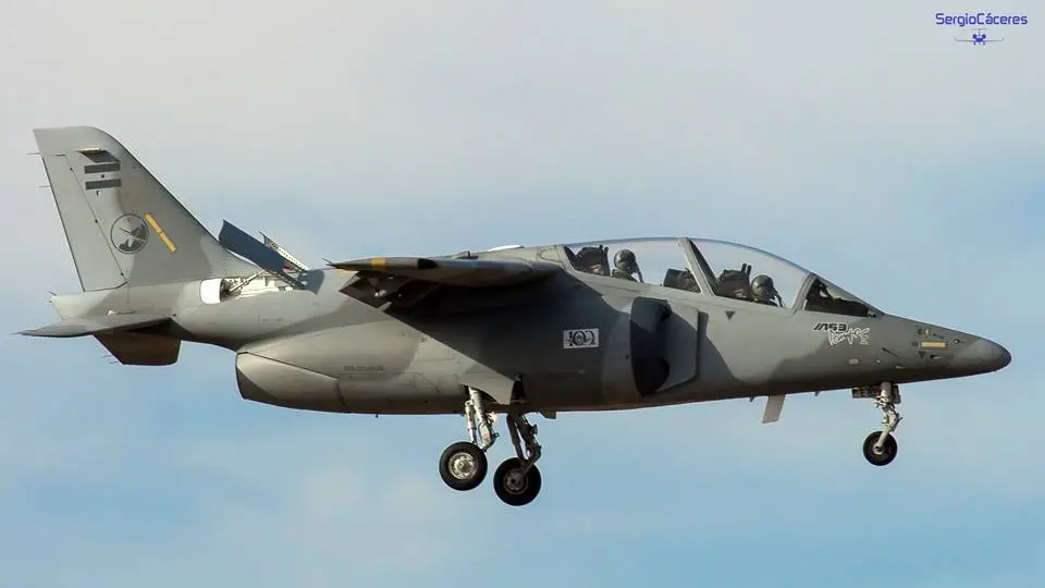

Aparte de que el Alpha Jet es bimotor y ala en flecha que tomaría según usted el Pampa del Alpha Jet? El ser biplaza en tándem como muchos entrenadores de la época? Por dar un ejemplo el tan mentado perfil alar supercrítico fue un diseño del Ing. argentino Longo, secundado por un alemán de apellido schmidt, Longo se quedo en Alemania, se doctoro y trabajaba en un cargo gerencial en el DLR hasta hace poco.
Las razones de porque la alianza con Dornier por razones técnológicas, de diseño e industriales son harto conocidas, no podemos seguir diciendo a esta altura del partido que el Pampa viene del Alpha Jet, y es lógico que el fabricante que da asistencia use parte de su experiencia previa.
Pero repito, motor, ala y empenajes son totalmente distintos a menos que estemos en presencia de una especie de F-55 trumpista de los 70
Decir que el Pampa del Alpha Jet es no saber mucho del programa Pampa, incluso en la web de ZM el fallecido Dr Longoni subio una interesante y extensa nota sobre los inicios del programa

Jamás dije que el Pampa es un Alpha Jet... digo EXACTAMENTE lo mismo que uds "el fabricante que da asistencia use parte de su experiencia previa".
Nadie desconoce que el perfil alar, el empernaje alar y el motor son distintos y que varios componentes más son distintos...
Pero que me digan que el Proyecto Pampa es un proyecto arrancado de CERO en la mesa de FADEA (FMA en realidad) es una tomada de pelo, yo veo demasiado diseño similar, tanto así que si Dornier no hubiera participado habría existido problemas legales de plagio. FMA y Dornier tomaron el diseño del Alpha Jet y lo adaptaron a las necesidades y requerimientos de la FAA, se hizo un excelente trabajo, pero insisto decir que se lo diseño de cero es desconocer la realidad.
A más de 50mts en vista lateral no se logra diferenciar a simple vista un Alpha Jet de un Pampa, ya que parece un modelo a escala (no es la distancia de la foto). Claramente no es el mismo avión, claramente el diseño de uno partió del otro, y no de cero.

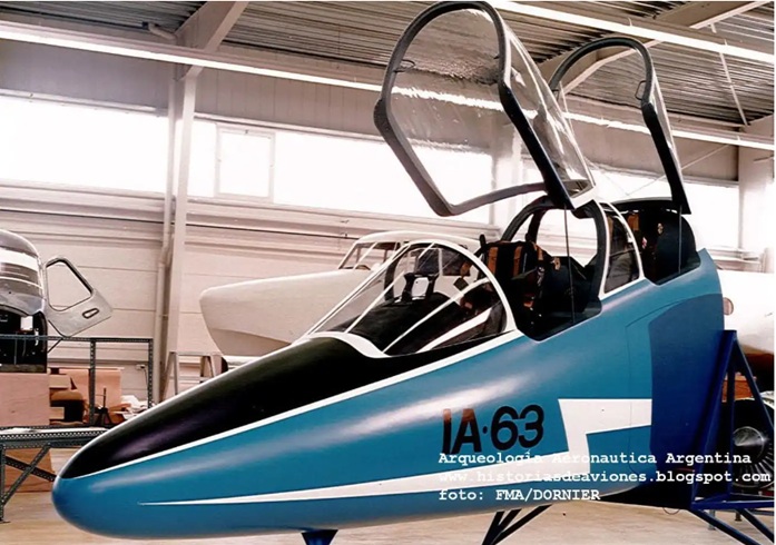

Tanta fue la influencia del Alpha Jet que como muestra el informe la maqueta de diseño inicial del Pampa incluída el diseño de cabina individual del Alpha Jet, lo que muestra que el diseño del Pampa tuvo origen en el diseño del Alpha Jet y varios cambios más fueron provocados por la guerra de Malvinas que terminó el cambios de componentes británicos.

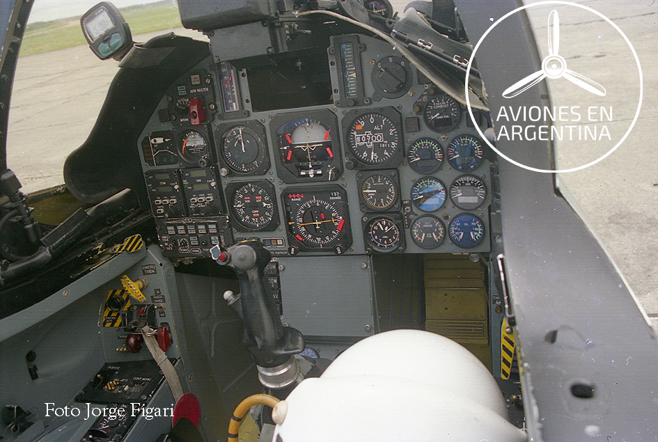

Dejo fotos de el copkit de un Alpha Jet de mediados de los 80 y de los prototipos de IA-63 Pampa, dónde se podrá ver que muy similar distribución del copkit también, para ser un diseño de cero salieron con una distribución exageradamente parecida, sin obviar que algunos componentes son mejores en el Alpha Jet por su función.
