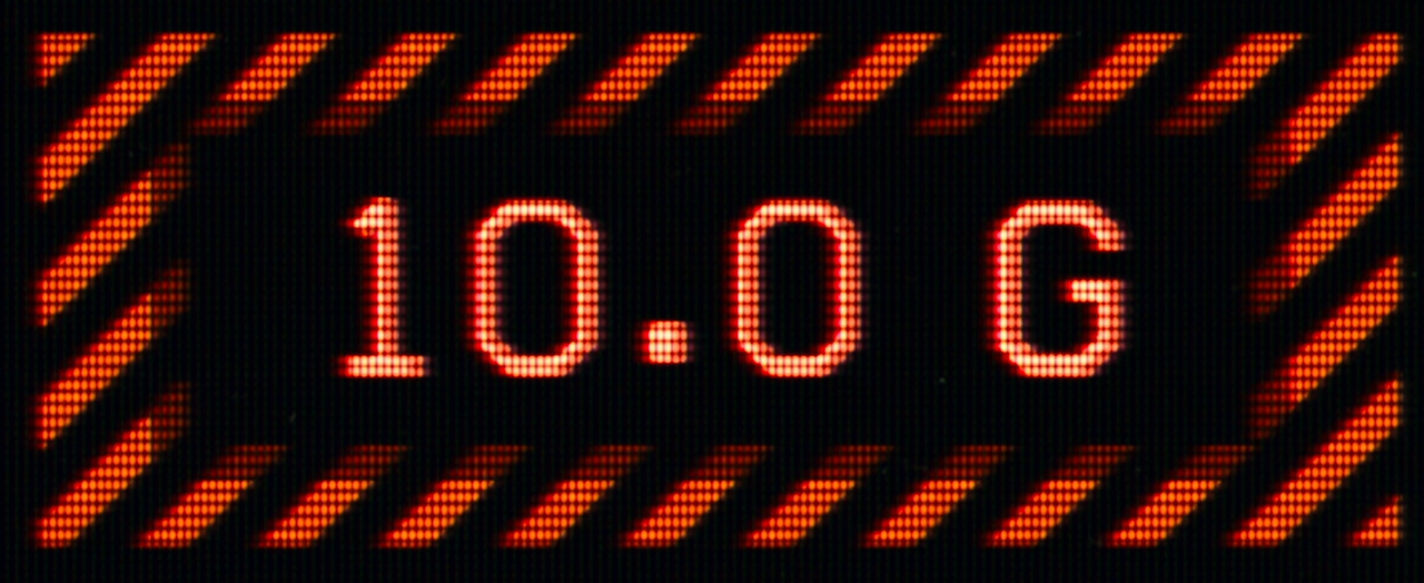

Esta pasada de Gs, se da por exponer seguido al avión a continuas Gs? O a un sólo evento?
Gracias!
Por lo general se da, cuando se exceden los límites del aparato en alguna oportunidad.
Por ejemplo, en un Red Flag, donde participó la FAC con sus Kfir, un piloto Colombiano en medio de una "pelea de perros" entre F-16s y los Kfir, quiso darle caza a uno de los aparatos yanquis, pasándola de Gs.
Cuando se inspeccionó el aparato en tierra, se comprobó que la célula, estaba literalmente doblada.
O sea, una mala maniobra (por capricho, voluntarismo o lo que fuera) genera que un avión de varios millones se quede en tierra y, en nuestro caso, por siempre?
Los pilotos responden por esas maniobras?
Si, a veces si, y otras no.
Por eso los entre los instrumentos, está el contador de Gs.
Estimo que se hará una junta de investigación, según el caso.
Un caza que sufrió mayor carga G que lo permitido,no se usa más,queda desechado en nuestro pais,ya que no hay capacidad para repararlo.Por ejemplo en USA aquellos aviones caza que sufren este evento destructivo,son analizados para repararlos,pero el gran porcentaje,un alto porcentaje son desechados.
Hay juntas de investigacion que analizan el evento y muchas veces las sanciones al piloto son graves,sobre todo en USA.Se analiza el caso,la envolvente de vuelo,la necesidad de la aplicacion de las fuerzas G excesivas,etc en la declaracion del piloto y testigos.

Cyclone a Maverick
- Me ha puesto en una situación difícil.
- Por un lado, demostró que la misión se puede realizar. Y tal vez la única manera de sobrevivirla.
- Por otro lado, robó un avión militar de millones de dólares y lo voló de tal forma que quizá no vuelva a volar
Hago una consulta que pido disculpa si es off topic porque no es del COAN pero si viene al caso de la sobre exigencia de Gs en los aviones. Tengo entendio que el F-16 al ser fly by wire tiene un limitador en el software que se utiliza en tiempos de paz y en entrenamientos para no arruinar el avion en un ejercicio como le paso al colombiano y se puede retirar en caso de necesidad ¿es asi?
En todas las aeronaves de combate el limitador g puede desactivarse total o parcialmente bajo determinados parámetros de vuelo que varían según el modelo de aeronave y dichos parámetros están determinados por peso, aceleración, ángulo de ataque, cargas externas, velocidad, etc.
Gracias Spirit, una consulta mas. ¿Esto era asi tambien con los aviones que no cuentan con fly by wire?
