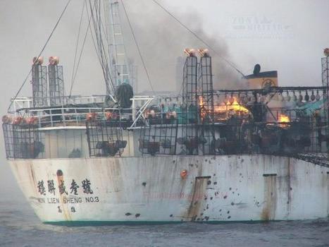

Bueno, si vamos a exagerar con casos únicos compremos 50 beowolf. Dejame de joder, eso no es normal. (hablo de la fragata).

pero ocurrio....unidades normales, se enfrentaron a un buque de guerra, generando mas de 200 perforaciones....eso con el 5.56 no hubiese podido realizarse por el mero hecho de su menor alcance y su menor poder de penetracion.
lo mismo ocurriria para lanchas de desembarco, lanchas patrullas de rios, o para detener a poteros
no es tan inusual....es mas normal de lo que crees.

Y que no sea un único caso ok, pero normal no es.

estandarizacion.... un calibre que te cubra todas las necesidades y que no se quede corta en casi todas...un calibre que con un tiro deje fuera de combate a un combatiente, a mayores distancias con la incorporacion masiva de miras, perfore vehiculos blindados como el gaucho o similar a corta distancia, o que en tiro reunido derribe helicopteros, aniquile un enemigo detras de una pared, o te de la posibilidad de anular a un buque enemigo a distancia de combate, o anular a una flotilla de aviones....al mismo tiempo que su peso, retroceso y cantidad de municiones sean adecuadas.
sobre "normalidad", pues....no es tan asi....la mayoria de los ptr hundidos y dañados en vietnam corresponden a fuego de 7.62x39.... obviamente no todos los dias se le dispara a buques con 7.62, pero existen muchisimos casos donde el mismo se realizo con sumo exito.

si, tal cual, te daba el ejemplo que la pelea de municion personal contra buque, es mas normal de lo que se cree.
