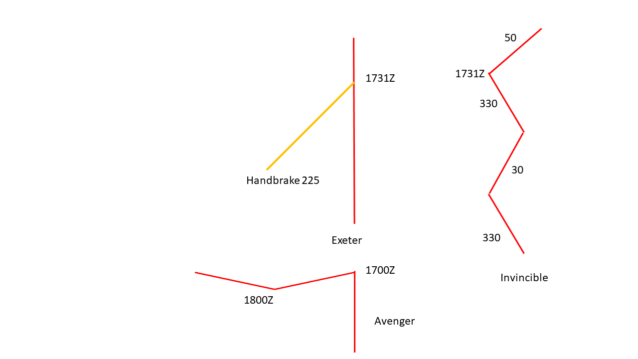

Me cierra mucho la siguiente secuencia de acontecimientos.
No me queda claro que la Avenger formara parte de la escolta del nucleo durante la mañana, los rumbos comparados no estan ni cerca. A las 13 y 14 el rumbo de la Avenger tiene la leyenda UH, no se que significa.
A las 1450Z la bitacora del Invincible dice "Main body 000", y tenia desde la mañana la orden de zigzag. A partir de las 1450Z el Invincible navega entonces con ese rumbo base pero en piernas a 30° a ambos lados del rumbo base, 330° y 30°, no se sabe la duracion de cada pierna.
Segun todas las fuente al W del Invincible se ubica el Exeter, se presume con rumbo N tambien.
Un poco mas al S del Exeter la Avenger. Durante dos horas la Avenger navega tambien hacia el N. Pero a las 1700Z cae al 258, con lo cual empieza a estar mas al W que el Exeter.
Llega el momento del ataque a las 1731Z. El Exeter lanza su alerta "Handbrake 225", en amarillo marque la direccion percibida de la amenaza. La reaccion a la amenaza seria enfrentar la popa en la direccion del ataque, habria que caer a un rumbo 45. Los 225 desde el Exeter seria una direccion distinta desde el Invincible, que esta mas al E. Pero calcular la direccion justa necesitaria de plotear las posiciones del Exeter y del Invincible y saber la distancia de la amenaza, algo impensable en la emergencia. Entonces el Invincible en lugar de caer a 45 cae un poco mas, a 60, puede haberlo hecho desde la pierna con rumbo 330 o desde la pierna con rumbo 30, nada dice la bitacora.
El hecho de que la Avenger haya caido al 258 a las 17, alejandose hacia el W del nucleo, y que el Exeter detecta la amenaza desde el 225 (SW), me lleva a pensar que lo mas probable es que el primer barco que encontraran los A-4 y el misil haya sido efectivamente el Avenger.
Aproximado y no a escala!
Al momento del ataque la HMS Avenger se estaba alejando del grupo, ya que se dirigía hacia el Norte de Puerto Argentino para desembarcar un grupo de SBS.
Cuando se da el alerta y por un error en la información inicial del Exeter de que la amenaza venía del norte, la Avenger gira hacia el sur, sin saberlo directo a los A-4C.

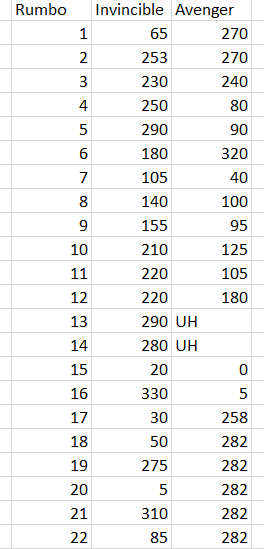

De los dos barcos de los cuales tenemos datos (Invincible y Avenger) la posicion del Avenger es la mas facil de calcular, ya que entre el momento del ataque (1731Z) y las 20Z (donde se anota la posicion del momento) llevo un rumbo razonablemente recto (258 por un periodo entre las 17 y las 18 y luego 282).
Abajo estan los valores de rumbo y lecturas de la corredera, yo calcule las millas recorridas. Tomo la mitad de lo recorrido entre 17Z y 18Z (el ataque fue 1731Z), mas lo recorrido entre las 18 y las 20 da 25.5 millas.

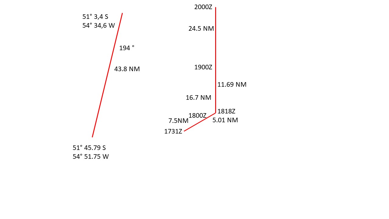

Tengo un estimado de la posicion del Invincible.

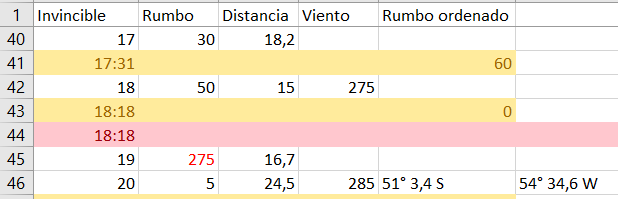

A las 1731Z el Invincible cae a 60 por el alerta de ataque aereo. Aparentemente empieza a navegar con zig zag de 10 grados a cada banda, ya que a las 18 el rumbo registrado es 50, dado lo bajo del valor y ante la falta de informacion exacta descarto el zig zag y lo tomo como navegacion a rumbo 60. Entre las 17Z y las 18Z navego 15 millas, por lo que estimo que entre las 1731Z y las 18Z hizo 7.5 millas.
A las 1818Z se ordena rumbo 000. Entre las 18Z y las 19Z navego 16.7 millas, proporcionalmente le asigno 5.01 millas en rumbo 60 y 11.69 millas en rumbo 000.
A las 19Z tiene un rumbo 275, la bitacora no registra se haya ordenado cambio de rumbo, mi estimacion es que lo hizo para lanzar/recuperar aeronaves, el viento era del W. A falta de informacion sobre la duracion de la maniobra y especulando con que fue breve la descarto en los calculos.
A las 20Z registra un rumbo 5, seguramente producto del zigzag desde el rumbo base 000. La distancia recorrida entre 19Z y 20Z fue de 24.5 millas.
La linea que une las posiciones de las 1731Z y las 20Z mide 43.8 millas en la direccion 194. Retrotraer la posicion de las 20Z a las 1731Z da:
51° 45.79 S 54° 51.75 W
Segun informe Isaac:
51° 42 S 55° 30 W
Unas 25 millas entre ambos.
