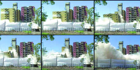

Demolicion de los Nudos 8 y 9 del Fuerte Apache, en noviembre del 2000
La voladura estuvo a cargo del Batallón de Ingenieros de Campo de Mayo y del operativo de seguridad participaron 310 hombres de la policía bonaerense.
La implosión es una voladura controlada. El mayor Daniel Molinari, del Batallón de Ingenieros 601, explicó que para la demolición se utilizaron cerca de 175 kilogramos de gelamina.
Una pantalla geotextil rodeó la zona por volar para evitar que se escapara cualquier partícula que no fuera controlada por las bolsas de arena.
Con la implosión de las cuatro torres que conformaban el nudo Nº 9 se dio por terminada la primera etapa del plan de demolición que proyectaba desde 1994.
El jueves 30 de noviembre, poco antes de las 9, especialistas del Batallón de Ingenieros 601 del Ejército Argentino hicieron caer la primera de las cuatro torres del Nudo 9. Una hora más tarde, los 85 kilos de explosivos convirtieron la esquina de Paso y Riccheri en una montaña de escombros.
Las demoliciones fueron decididas por la fragilidad de las construcciones que nunca recibieron mantenimiento porque no se logró crear consorcios.
En el video se puede observar que ningun material, cayo afuera de las pantallas de geotextil, tambien se observa que la torre principal cae enforma horizontal,para quitarle altura y luego con otras carcas se quiebra hacia el lugar que se buscaba quecaiga,luegolos otros dos edificos caen y terminan relaizando su demolicion hacia elinterior de los mismos.
