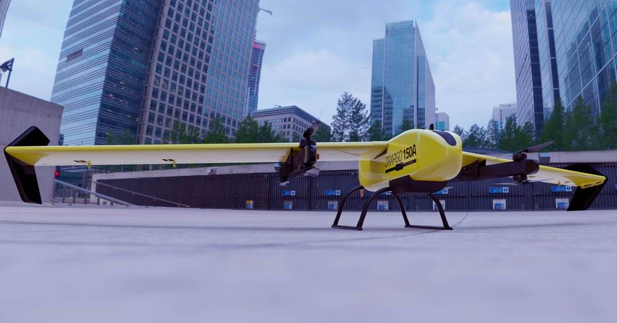

Basado en el prototipo FW 150 y con un peso de 115 kg, el dron iniciará esta semana un proyecto piloto que prevé la entrega de productos sanitarios en zonas remotas del país. El Drargo ya cuenta con la aprobación de la Agencia Nacional de Aviación Civil (ANAC) para realizar vuelos.
Hasta la finalización de todos los trabajos, la empresa deberá certificar, mediante pruebas técnicas, que el proyecto está en conformidad con las normas generales para la operación de aeronaves no tripuladas.
FW-150 Drargo
De diseño innovador, el Drargo presenta un fuselaje macizo que ofrece un gran volumen (sección transversal) adecuado para el transporte de carga y bajo el que se monta un robusto esquí fijado en la parte trasera inferior.
El motor de crucero, de tipo pull, está instalado en la parte trasera del fuselaje. Las alas altas, montadas justo en el centro del fuselaje, presentan una flexión moderada y puntas de tipo winglet.
Debajo de cada ala, una suspensión en forma de percha aloja cuatro potentes motores eléctricos basculantes de carrera ascendente, dos a proa en la parte superior e inferior y dos a popa en la parte superior e inferior.
Estos propulsores se utilizan únicamente en las operaciones de despegue y aterrizaje vertical del FW-150 Drargo.
Cuando el dron pasa a vuelo estabilizado, las hélices de estos ocho motores se inclinan para proporcionar una resistencia aerodinámica mínima, mientras que el motor más grande de la parte trasera impulsa el dron hacia adelante.
