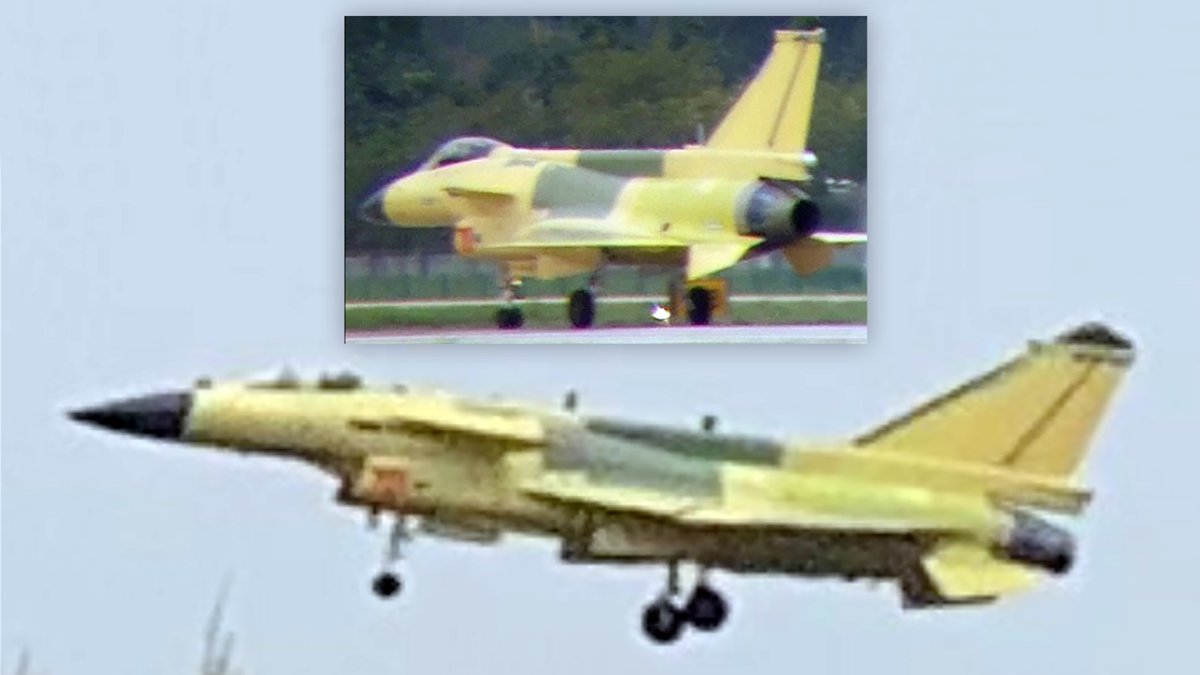

esos CFT son demasiado bulbosos...
lo interesante del diseño del J-10 es que el fuselaje se empieza a estrechar bastante de las raíces de las alas para atrás lo que permitiría meter unos CFT en ese lugar de dimensiones bastante interesantes sin tener tanta resistencia como los del F-16, por ejemplo, que tiene un fuselaje de sección casi constante en el mismo lugar.
en esta imagen se nota bastante lo que indico.
El caza J-10 de China visto en una nueva configuración "Big Spine"
La modificación del caza J-10 de China sigue un camino evolutivo muy similar al de su homólogo, el F-16 estadounidense.​

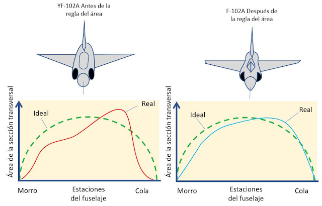

Repasando conceptos:
La regla de área, regla de área de Whitcomb o regla de área transónica, es una técnica de diseño utilizada para reducir la resistencia causada por el flujo de aire a velocidades transónicas y supersónicas durante el vuelo transónico.
La regla dice que dos aviones con la misma distribución de área de la sección transversal longitudinal tienen la misma resistencia al arrastre, independientemente de cómo se distribuya lateralmente el área (es decir, en el fuselaje o en el ala).
Además, para evitar la formación de fuertes ondas de choque, esta distribución del área total debe ser uniforme.
Como resultado, las aeronaves deben disponerse con cuidado de modo que en la ubicación del ala, el fuselaje se estreche o se ajuste a la cintura, de modo que el área total no cambie mucho.
Se utiliza una cintura del fuselaje similar pero menos pronunciada en la ubicación de un dosel de burbujas, y quizás en las superficies de la cola.
