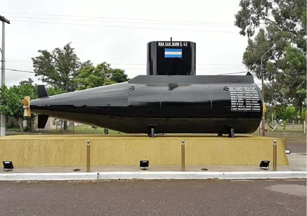

Como dije, la intención es loable, el tema es que pidiendo ayuda a un modelista, les hubiera salido mucho mejor.
Besos
Hay que ver Derru, que esta gente probablemente (y opino sin fundamentos porque no tengo datos, sólo especulo) hizo ese homenaje con lo que tenía a mano, hacerlo de las proporciones correctas hubiera significado mucho más presupuesto y/o trabajo, por lo que al final no hubieranhecho nada...
Flavio.
Esta bien, un modelista naval cobra una fortuna, por mantener la escala, y el mas mínimo detalle, ahora te repregunto, esta gente, estaba en condiciones de poner la tarasca?,es un emprendimiento privado, demos gracias que salio, que se jugaron y lo hicieron, si tenes razón, no es perfecto, parece para usarlo en una calesita, pero lo hicieron, cuantas propuestas escuchaste que salieron de este foro para hacer algo similar ? y eso que derramamos ríos de tinta, con esto, pero no hicimos mas que eso y en esto claro que me incluyo.-
Te pido mil disculpas pero esta vez, solo coincido con vos es que fue una acción muy loable.
