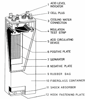

Pero eso es porque usan baterìas de plomo acido sulfurico, hoy con el gran desarrollo de la energìa solar y autos elèctricos hay nuevas generaciones de baterìas que no desprenden gases.
Características de una batería típica PB-AC de un SSK:
Ventajas:
• Tecnología conocida
Baratas de adquirir
Desventajas
• Poca capacidad de carga de energía, tanto en volumen como en peso
• Demasiado pesadas
Emite gases peligrosos y necesita ventilación al cargarlas en un submarino
• Carga lenta en comparación con las Li-ion
• Carga superior a 2.4V por celda, produce sulfatación la la placa positiva y acorta la vida de la batería
• Ciclos de carga y descarga profunda reducen notablemente la vida útil
https://www.elsnorkel.com/2015/05/baterias-para-submarinos-historia-y.html
