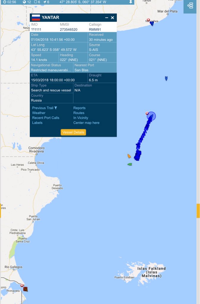

Comportamiento errático e impredecible. El Yantar sale de area YANTAR-10 con proa 015º dentro del AVISS del #ARASanJuan pero alejandose de la zona. Pensé corria un temporal, pero no. Parece como que va rumbo a puerto. No se esperaba. Abandona, desperfecto o buscará al Norte?
Parte aclaratorio y primicia. La @Armada_Arg informó que el buque YANTAR abandonó la zona de búsqueda Yantar-10 para reaprovisionarse de combustible en el puerto de Montevideo ETA . Hacia El se dirige y se encuentra ya sobre traves de Peninsula de Valdés.
El punto DESI-10 que generó expectativa en los entornos navales por encontrarse a tan solo 3millas del punto A10 y cerca de IRIDIUM, fue inspeccionado por el Yantar, sin novedades. Formación rocosa con nucleo metálico, lo informado.
