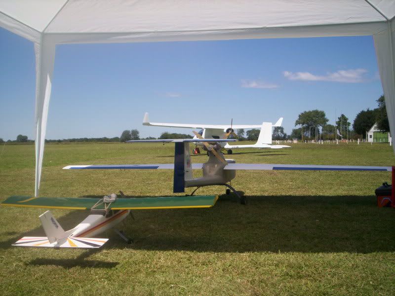

Les mando una foto que me gusta, un aeromodelo que usamos para pruebas de lanzamiento de un sistema de lanzamiento de carga por rotor, el prototipo del YARARA y al fondo el AZOR
