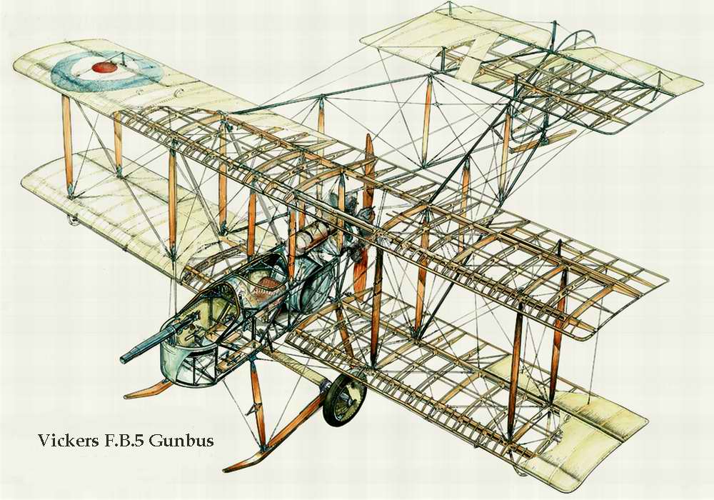

Repost del tema "Cutaways, Cortes Esquemáticos de Aviones"
Cutaway Vickers F.B.5 Gunbus, avión británico que participo en la primera guerra mundial, biplano con doble cola que se unía al centro del estabilizador de cola, tenia un corto fuselaje en góndola, piloto y artillero que ocupaba la plaza delantera, de construcción de apariencia bastante endeble y motor posterior, reconozco no tener mucha información sobre este avión. Autor no identificado y tomado del foro croata:
http://www.mycity-military.com/Opste-vojne-teme/Preseci-i-shematski-prikazi-vojne-tehnike_14.html
Éxitos
P.D. Ojala algún amigo de este tema pueda colaborar ampliando la información sobre este Vickers F.B.5 Gunbus
Editado y tomado del tema Aeronaves de la Primera Guerra Mundial "la gran ausente en el foro" post #58 aportado por pabloeldido
En 1913 Vickers produjo unos de los primeros aviones armados británicos con el biplano de combate experimental número 1 que, sin embargo se estrello en su primer despegue.
La misma configuración básica, con un motor impulsado entre los montantes que soportaban el empenaje de modo que el artillero se acomodaba en el asiento delantero de la góndola central se utilizo en los siguientes E.F.B.2 ,3 y 4.
De este último se construyeron seis aviones navales que sería el precursor del F.B.5 del ejército.
Tan convencido estaba Vickers de que la guerra era inminente que a mediados de 1914 se decidió la producción de 50 ejemplares anticipándose a las peticiones.
Las entregas se iniciaron a finales de 1914 y empezó a llegar a los escuadrones en Francia en febrero de 1915.
Se construyeron 119 ejemplares en Gran Bretaña, fueron retirados en 1916.
Envergadura: 11,13 m.
Longitud: 8,28 m.
Planta motriz: Clerget 9 de 110 hp.
Armamento: una ametralladora de 7,7mm.
Velocidad: 112 Km/h.
Autonomía: 4 hora.
Exitos
