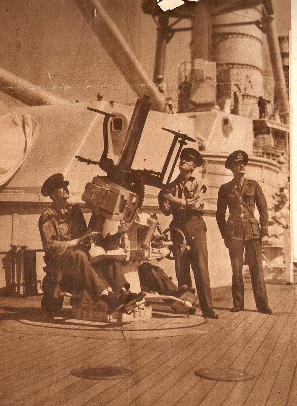

Tengo esta foto del ARA Moreno
La verdad que se ve dificil instalar AA en estos acorazados. Todos los montajes de 4" estaban expuestos al fogonazo de cualquiera de las 6 torres. Y no tiene una superestructura que vaya de torre B a X donde instalar algo.
Tal ves en la zona central, reubicando los reflectores y las grúas ........
  • Like
Reactions: SMS
Excelente foto!
Si no mal recuerdo la vi en un artículo de caras y caretas. Fue bastante útil ver la ubicación de las Vickers-Terni al momento de modelarlo:
Por cierto, adjunto la fotografía de donde partí para darle la ubicación correcta a las de 40mm en las torretas principales y la plataforma bajo los reflectores:
