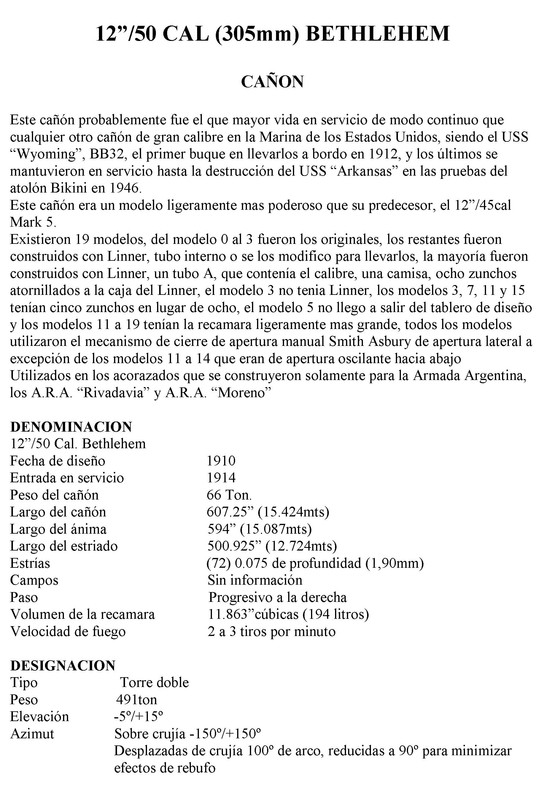

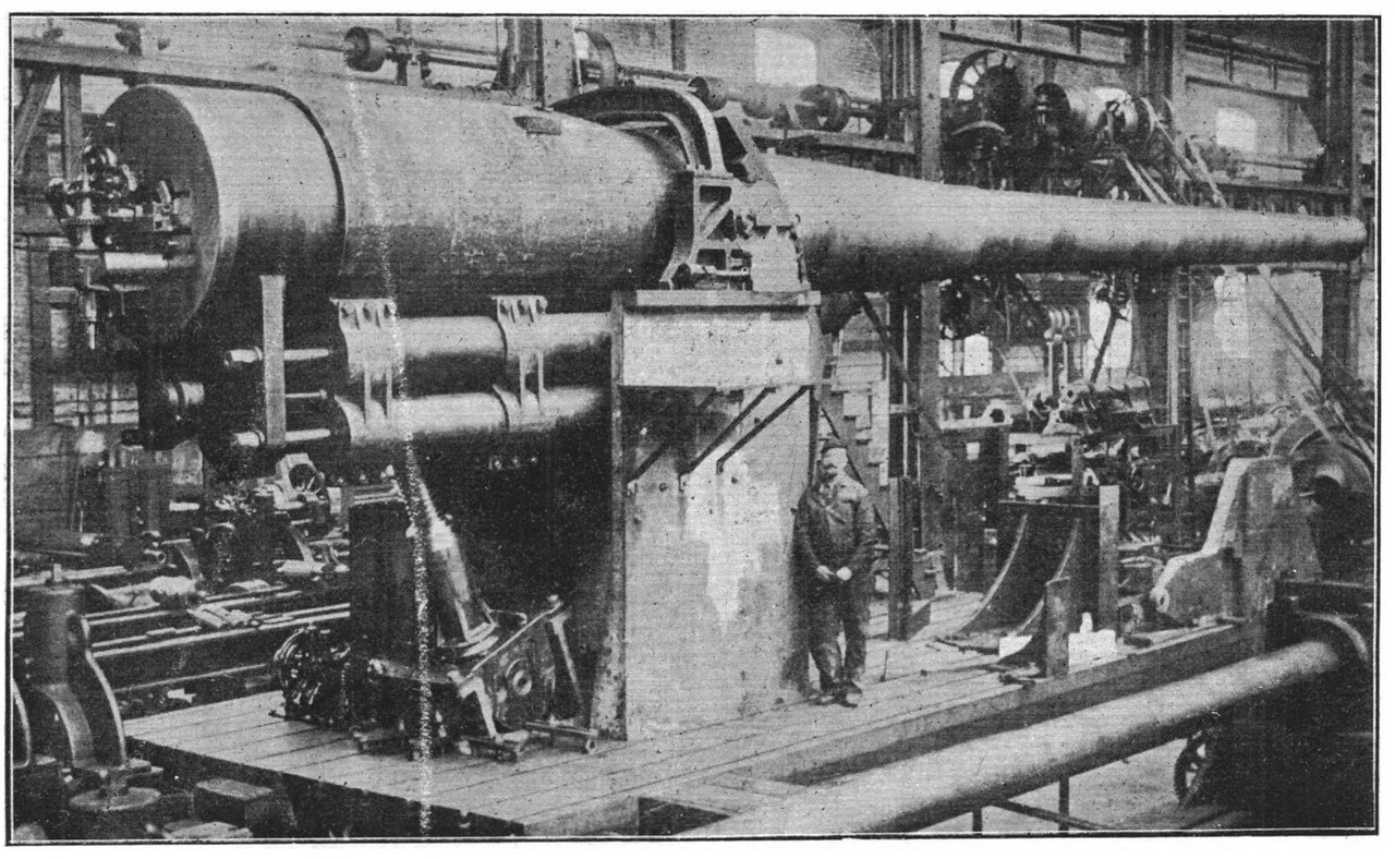

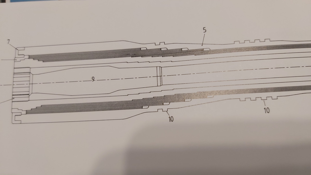

Siguiendo con el cañón de estos acorazados, pude encontrar nuevos datos. No se trató de un Mark 7 americano exacto. Se lo denominó 12" Mark L Model 1 argentino.
Entre las diferencias se encuentra la cámara de carga que tiene un volumen de 17.221 pulgadas cúbicas en contra de 11.863 pulgadas cúbicas del americano.
Quizás esto pueda explicar el por qué la ARA quería que los cañones alcanzaran los 914,4 metros por segundo (3.000 pies por segundo), luego bajado para aumentar la vida útil de los cañones. O quizás utilizábamos otro tipo de propelente.
Pero no quiero especular, seguramente ustedes lo sabrán explicar mejor.
Por otro lado, encontré una mención de que Savio en 1948 iba a realizar unas licitaciones con relación a la casa Bofors, pero que falleció repentinamente un día antes de su firma. Sabemos que se hicieron estudios del estado de los cañones Bethlehem en ese año y que se adquirieron varios cañones de 105mm en esa época ¿Saben algo con relación a los acorazados?
Ediciones: Mejoras en la redacción.

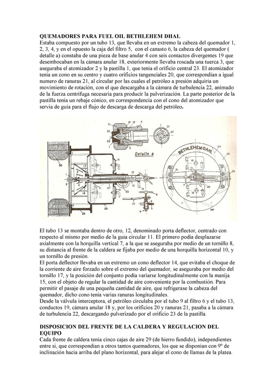

El plano del cañon y la leyenda del plano estan en el mismo papel? Porque el plano adelante de la recamara marca un diametro de anima de 14.6", y los cañones de 14" de la USN tenian un volumen de recamara de justamente alrededor de 17.000 pulg^3 (http://www.navweaps.com/Weapons/WNUS_14-50_mk11.php).
Ojo que te saltaste al Mark 11, cuando lo realista sería los 14" Mark 1 (en el diseño original es 15.332 in3 y en el modelo 2 es 18,200 in3).
Pero se entiende a lo que apuntas.
Sabemos que entre 1911 y 1913 se pidieron los planos de los cañones Mark 1 del Texas (ya he compartido las discusiones sobre esto en el Congreso Estadounidense), sea para la construcción del tercer acorazado o para la modificación de los dos Rivadavia en curso.
Si, el rótulo 12" Mark L Mod. 1 y el plano corresponden al mismo papel. Pedí que lo digitalizaran y en cuanto lo tenga se los compartiré. O si tienen ansiedad subiré mis fotografías.
Sobre el rótulo, en la Revista de Publicaciones Navales de los años 1915 y 1916 en los artículos "Pólvora Norteamericana" de H. Acevedo a estos cañones les llama "12"/50 L N.° 1" también.
Vale mencionar que en "Naval Weapons of World War Two" Campbell menciona que no se trata del mismo cañón, ya que el argentino tiene un peso de 66,0 toneladas largas, superior al americano de 55,4 toneladas largas. Y menciona el cambio de centro de gravedad hacia el extremo de la recámara.

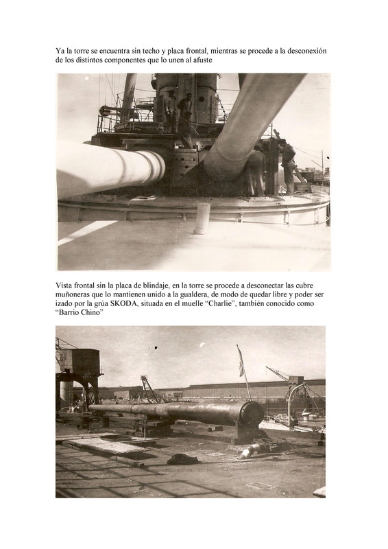

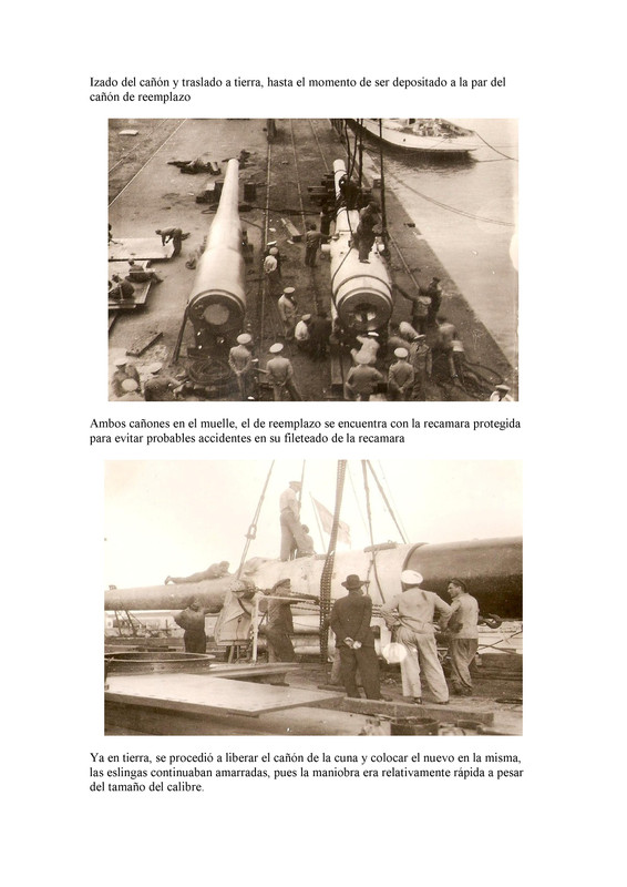

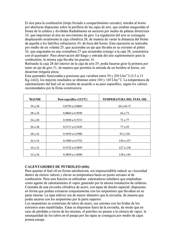

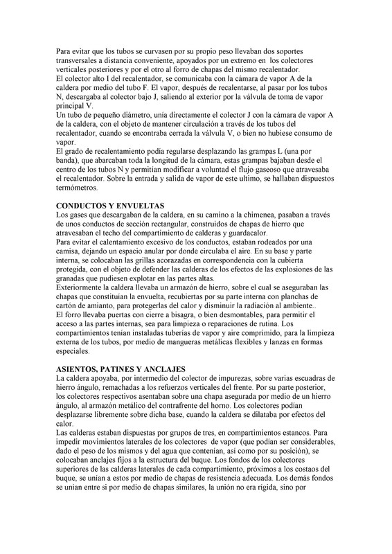

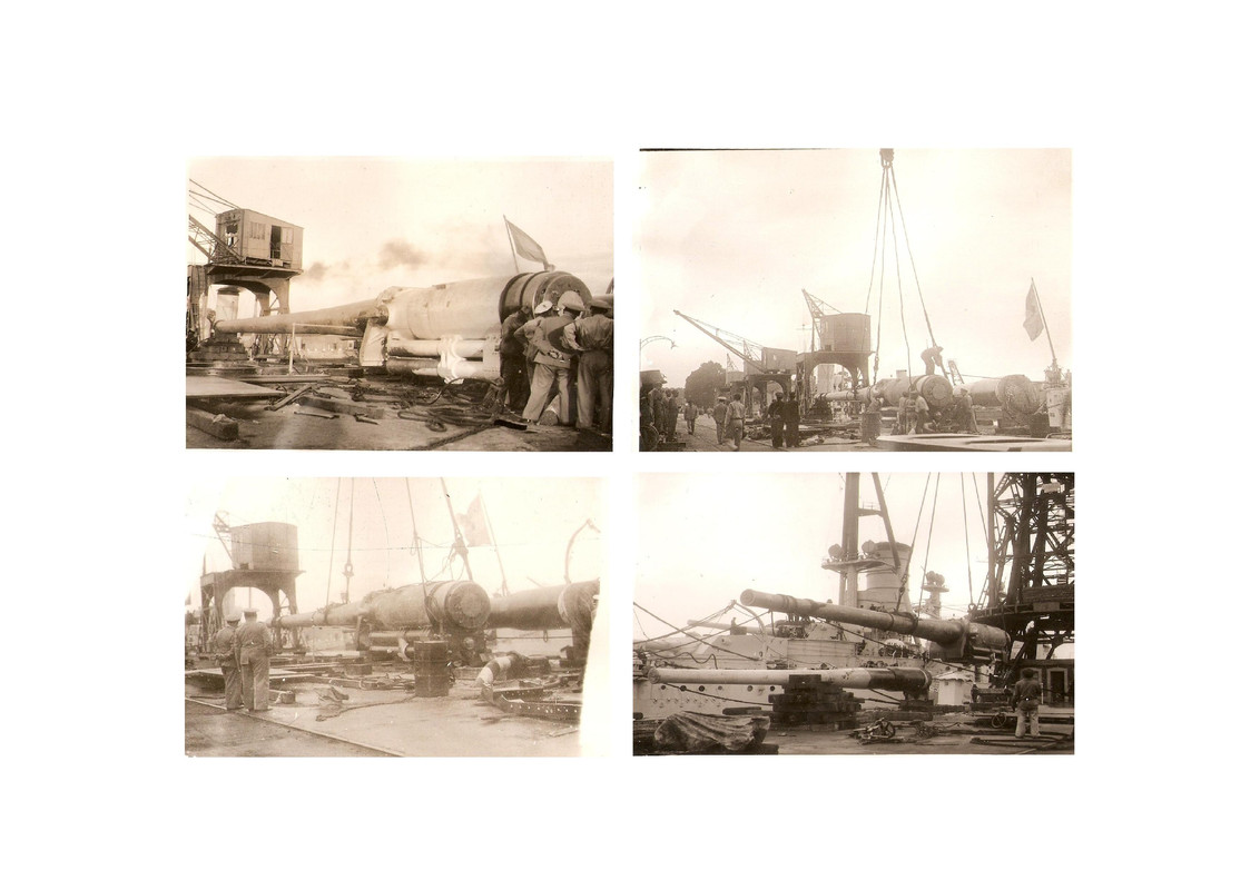

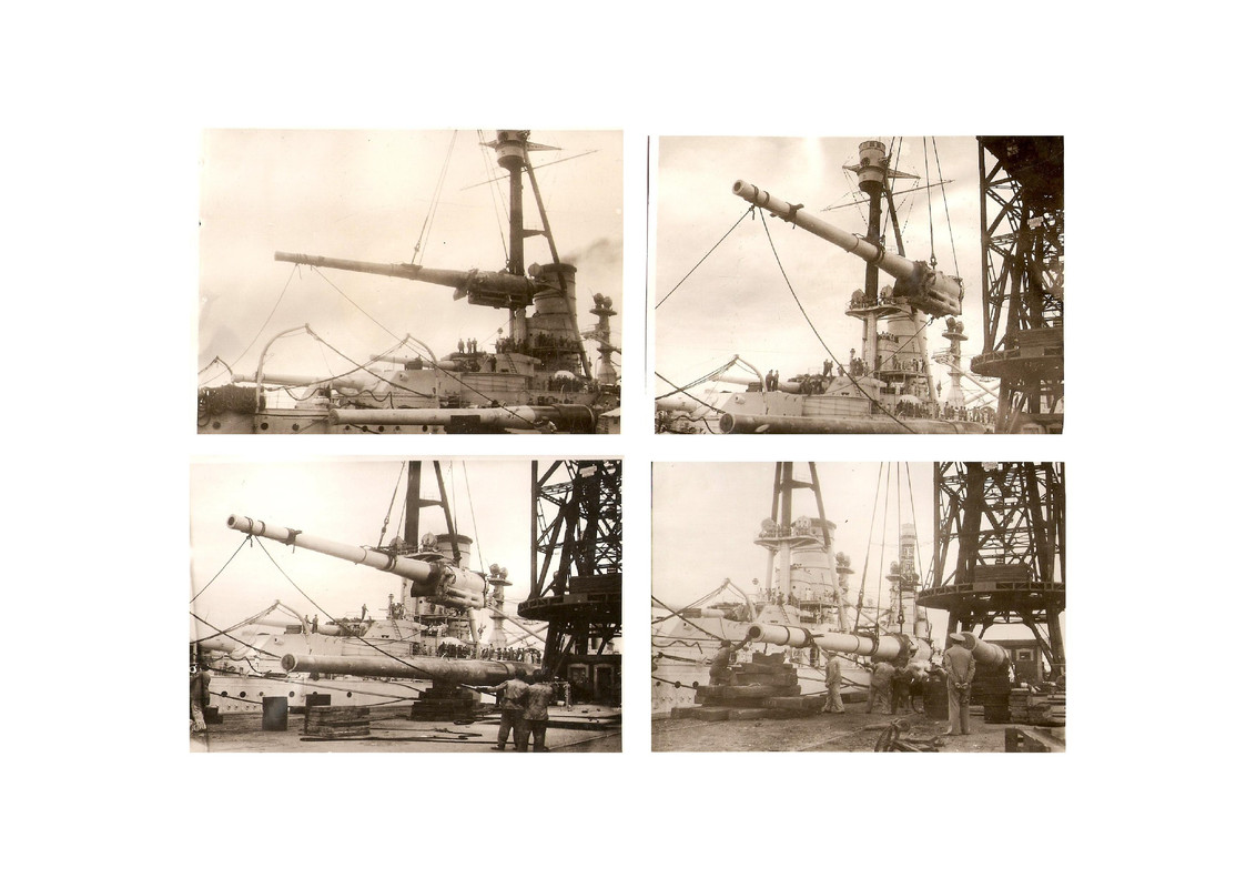

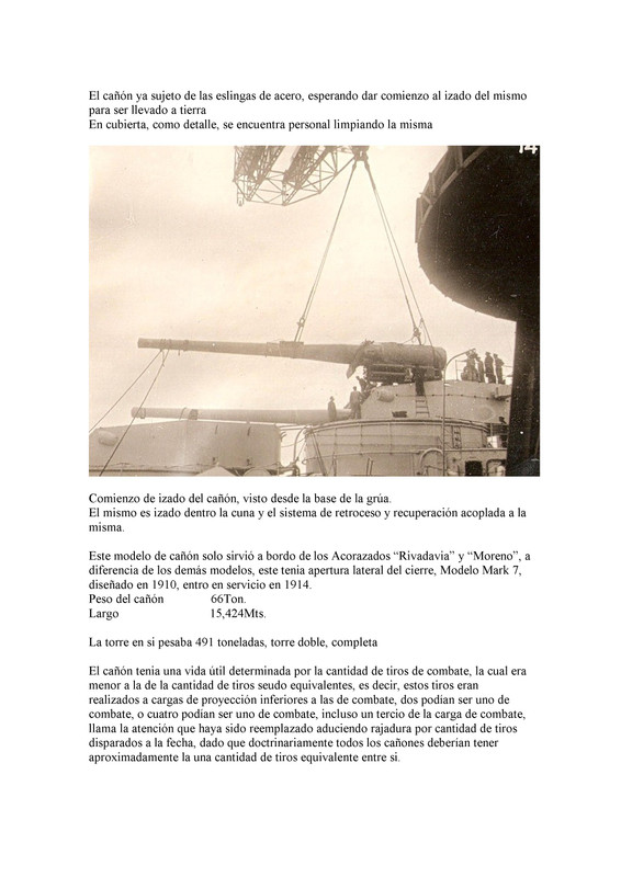

Parte de lo subido en su momento en Sistemas navales en la ARA, descripcion de la torre de 305mm, composicion y mecanismos
Plano entregado por Bethlehem a la ARA, ARPB

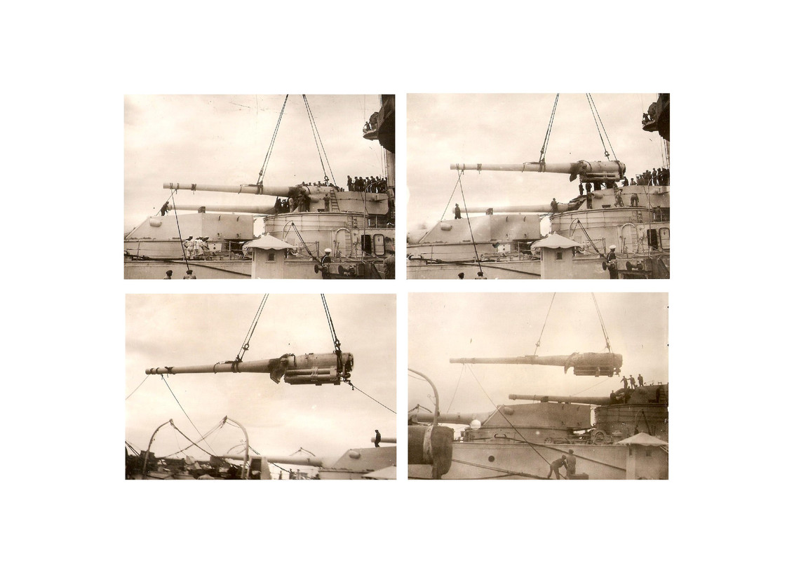

uno de los cañones en montaje antes de ser llevado a poligono
Tenes ese plano con mejor resolucion?
