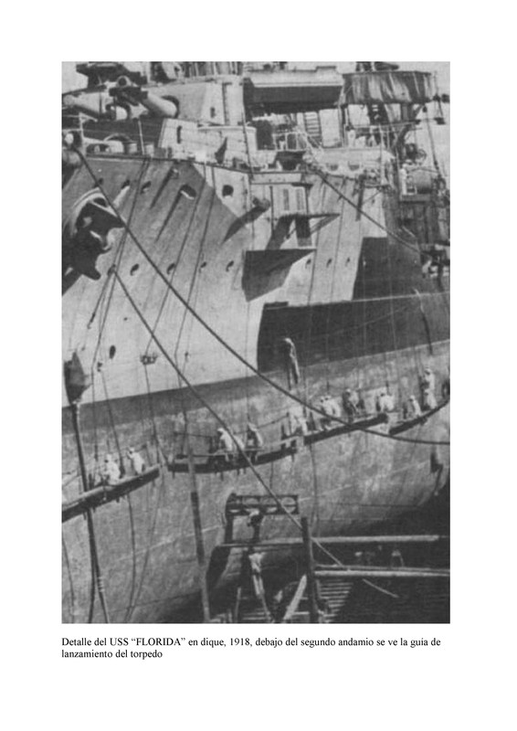

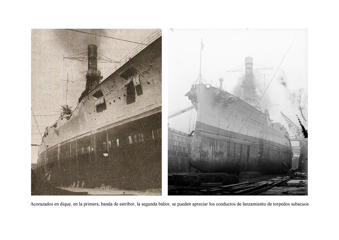

Pero si miras cualquier foto, se ven dos filas de ojos de buey en la proa, lo que indica que hay dos cubiertas sin proteccion en el costado, por lo que el diagrama del Brassey´s, en el que aparentemente se basaron para el diagrama del polaco que subiste, es incorrecto.
