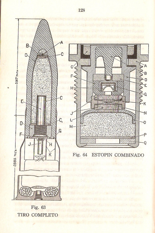

Por otro lado, para los cañones 102mm/50cs Bethlehem Marca II perteneciente tanto a estos acorazados (como a los destructores y a las corbetas y minadores), hay una munición en la publicación "Cañón B.T.R. de 10,16 cent. L/50. Armada Nacional. 1913" (Página 128) que no se si es la misma que figura en el "Catálogo de Granadas y Proyectiles" (1958), más allá de que pueda cumplir las mismas funciones.
Se trata de una Granada Ordinaria:
- Calibre: 102mm.
- Características: Acero, Carga, Indicador de Trayectoria y Espoleta.
- Peso completo: 14,0 kg (30,87 lb).
- Carga interna: 1,0 kg.
- Tipo de carga: Trotyl.
- Peso de la espoleta: 0.62 kg.
- Peso indicador de trayectoria: 0,080 kg (80 gs).
- Peso del estopín: 0,050 kg (50 gs).
- Tipo de estopín: Combinado.
En el Catálogo aparece una muy similar como "Granada de Alta Capacidad" con espoleta de percusión (AEBT).
A primera vista son muy similares, pero hay unas variaciones menores en el diseño (quizás por variación de espoleta) y por la presencia en la cámara interna de un taco de madera, un disco de fieltro y arandelas suplementarias de cartón para inmobilizar la carga interna (aparentemente ausentes en la "Granada de Alta Capacidad").
Aunque es un detalle minúsculo, la denominada "Granada Ordinaria" tiene un largo de alrededor de 390,81mm (317mm+73,81mm), mientras que la "Granada de Alta Capacidad" tiene 391,31mm, lo que hace a una diferencia de 0,5mm.
Puede ser que estos detalles se deba a un lote a otro de municiones.
Como herramienta comparativa, agrego los esquemas de las municiones estadounidenses, con su nomenclatura propia y en la cual las municiones argentinas irían incluídas en los denominados "Common" (Ordinarios).

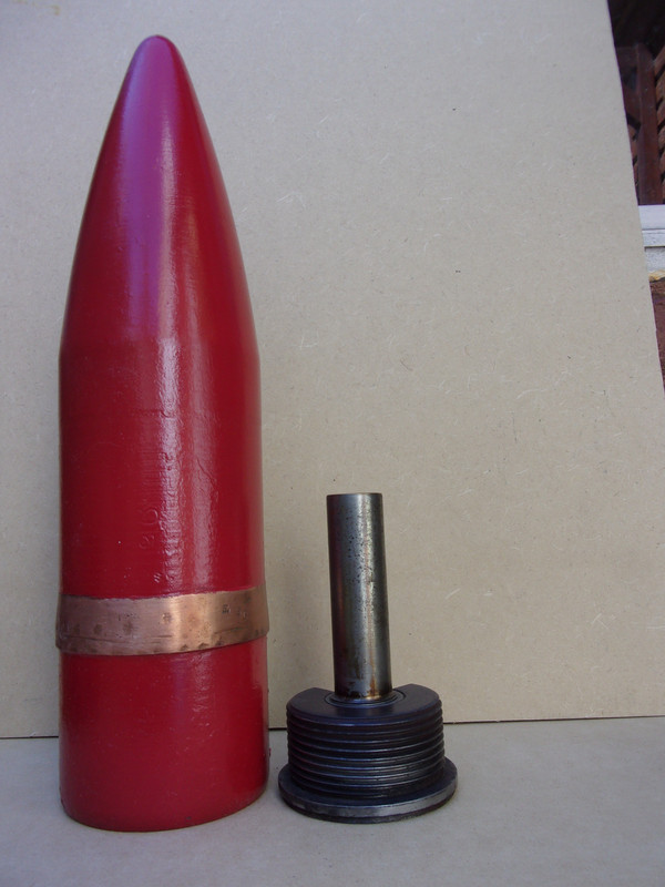

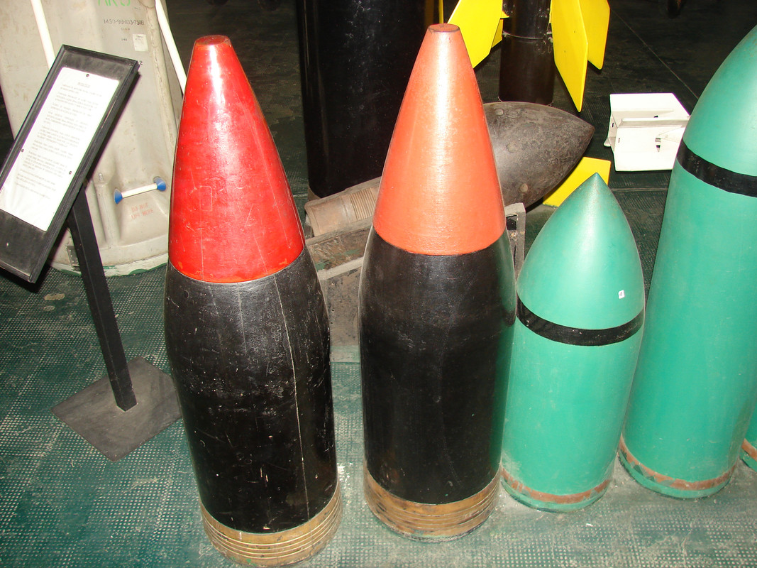

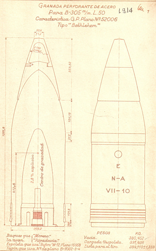

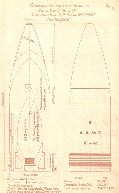

En el Museo Naval de Tigre hay dos proyectiles de 305mm. SI mis anotaciones no fallan son estos dos de punta roja. Coinciden con el plano mas abajo que paso alguna vez MWAA, que tiene escrito a mano 1914. Y tambien mas abajo hay una foto de Navweaps fechada 1911. Asi que tengo que concluir que la USN si usaba APCBC en 1ra guerra. Aunque la denominacion completa APCBC rara vez aparece.
- Calibre: 102mm.

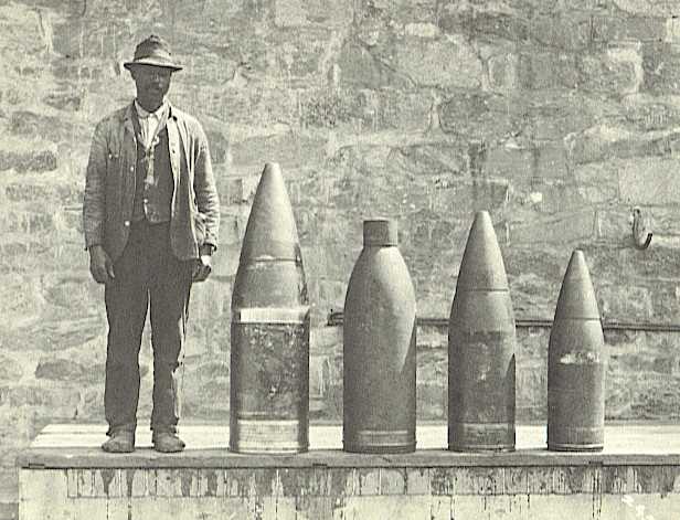

En http://www.navweaps.com/Weapons/Gun_Data_p2.php hay un diccionario sobre el tema. Common y High Capacity no tienen una definicion precisa. En general (para mi) Common (Ordinaria) es una municion contra buques de poco blindaje, por ej destructores o torpederos, por lo que se espera que penetre el f o r r o del casco y estalle en el interior, para eso la espoleta esta en el culote para evitar se dañe en el impacto. Como el fo r r o del casco de un barco no protegido no es dificil de atravesar, el proyectil no tiene ni paredes de mucho de espesor, ni punta ni nada asociado a un APC.
Alta capacidad (High Capacity, o HC) es para blancos terrestres no protegidos, concentraciones de tropas y esas cosas. Por lo que la espoleta puede estar en la punta porque detonan al contacto, lo que ademas permite usar una espoleta de tiempo que se pueda regular antes del disparo.
Dejos dos paginas. El primero es del libro Jutland An analysis of the fighting, donde compara proyectiles la RN y alemanes. Ninguno es APCBC. El otro es del libro de Friedman US Naval Armament. En el segundo parrafo dice que la USN fue la pionera en el uso de proyectil con punta pronunciada, con un CRH de 8, no aclara si APCBC aunque supongo que si.

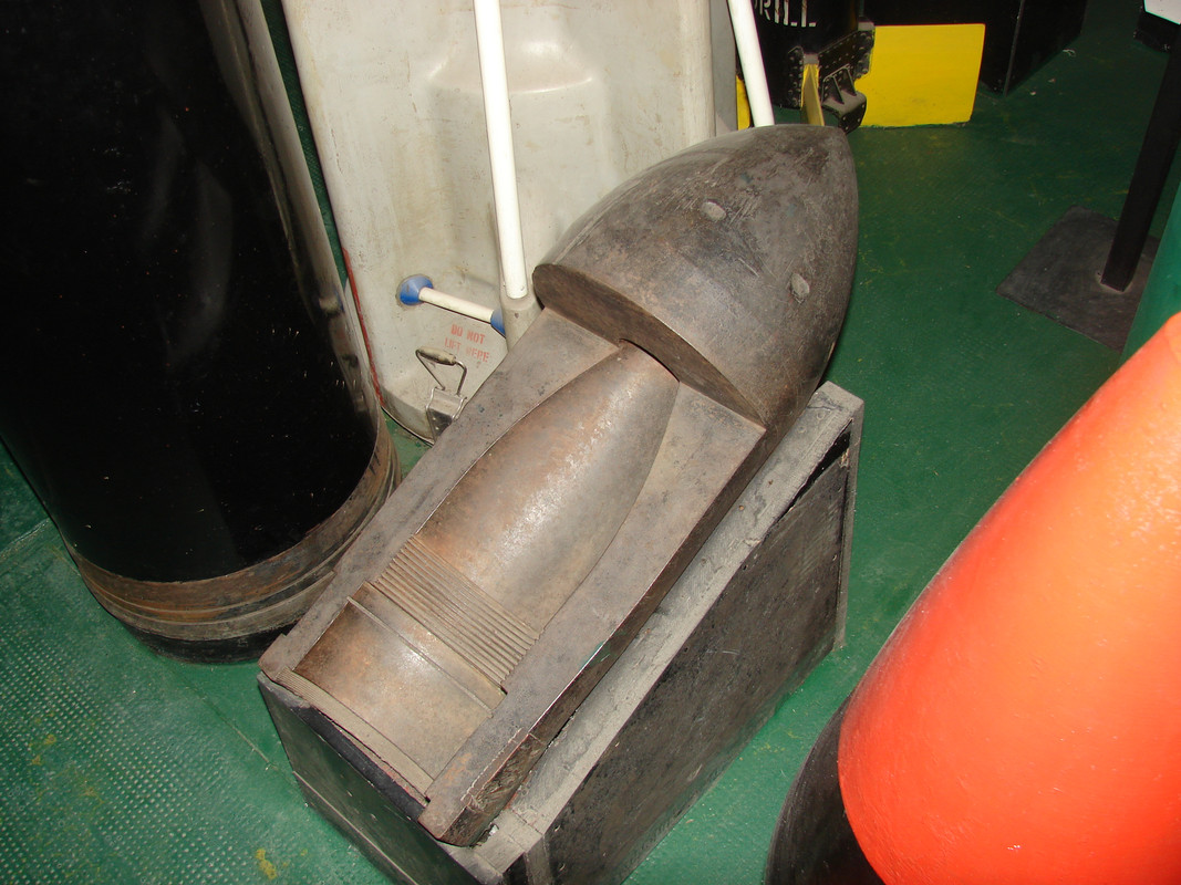

Bien la info completa, no hubo cañon de 102/50Cs Bethlehem, "no se si es la misma que figura en el "Catálogo de Granadas y Proyectiles" (1958), más allá de que pueda cumplir las mismas funciones."
Es la misma, el manual describre en profundidad, el catalogo solo da medidas, por cuestiones tecnicas, para consultas sin perder tiempo buscando.
"En el Catálogo aparece una muy similar como "Granada de Alta Capacidad" con espoleta de percusión (AEBT).", con el tiempo por cuestiones de utilidad en la ARA cambian las denominaciones, propias del uso en el pais, lo que digan en otros paises, no importa, se adaptan al pais dichas denominaciones, AEBT era Alto Explosivo, Bombardeo Trotyl

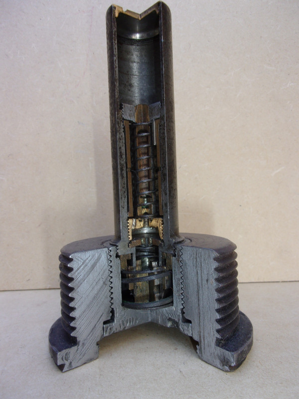

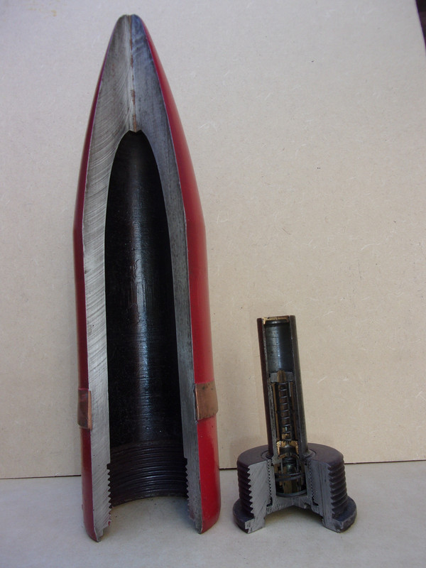

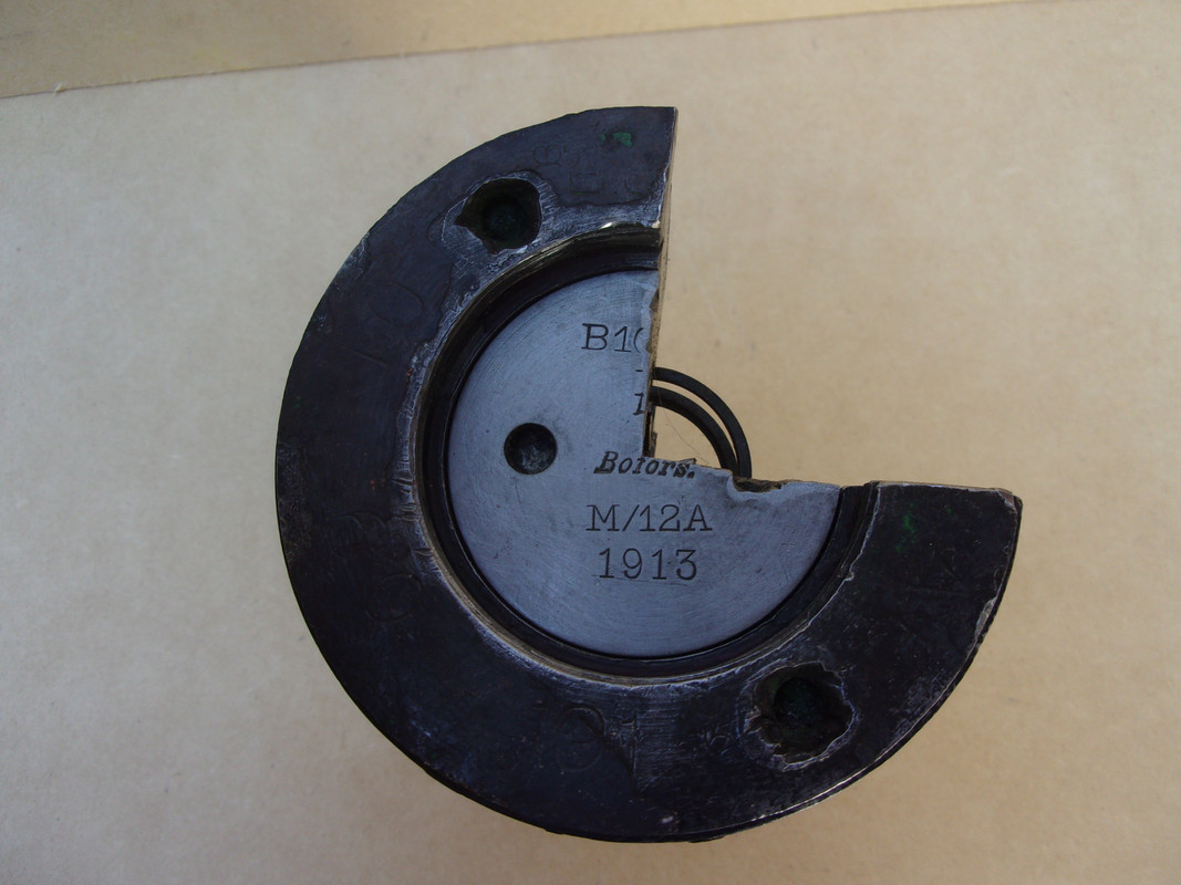

proyectil seccionado con su correspondiente espoleta (coleccion personal)
Detalle de la espoleta, Bofors, en el catalogo precisamente dice "espoleta que usa", eran compatibles entre si las de culote
