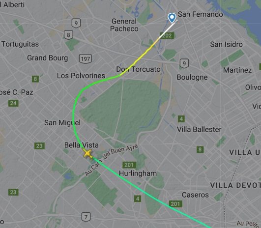

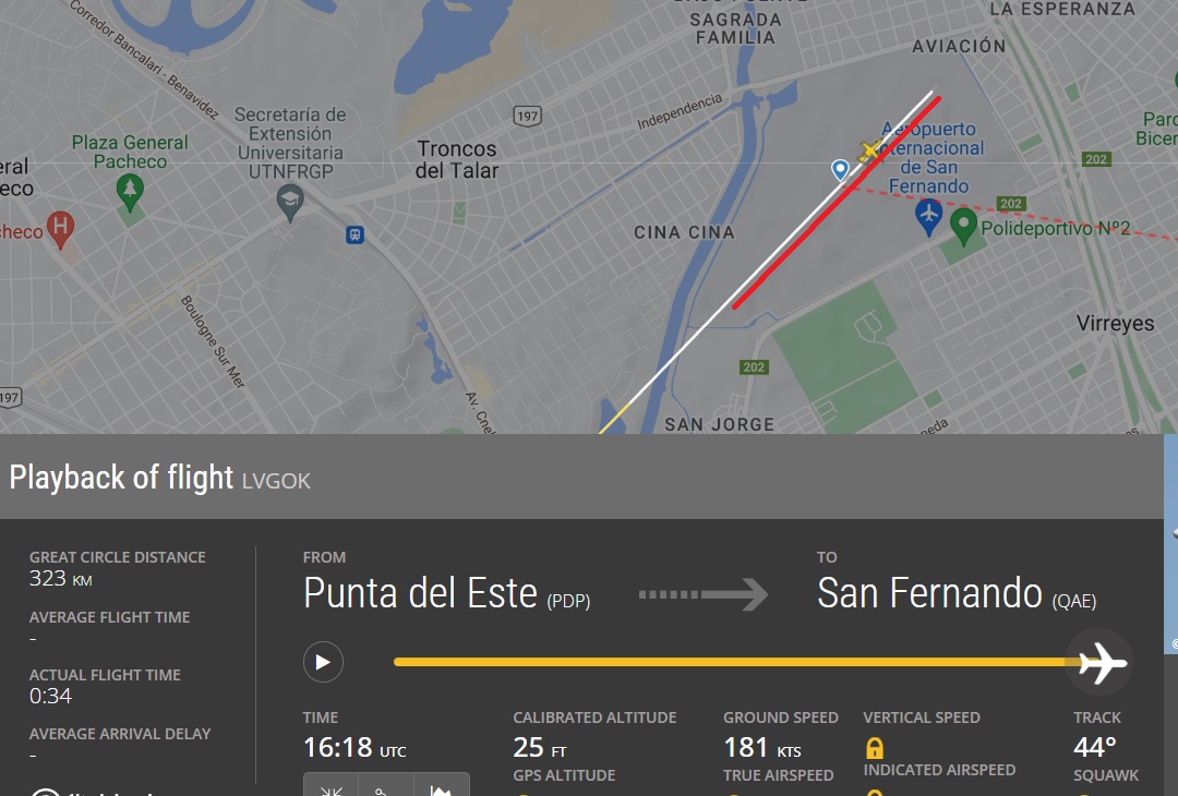

Para los que quieran seguir el detalle de altura y velocidad
Pasados 2/3 de la pista estaba a 181 Knots y 7-8 metros de altura, desde mis ojos de ignorante parece un mocazo de piloto no haber hecho un go around. La línea roja es la pista
No sé si alguno que haya operado allí puede aclarar pero parece que se hubiesen pasado en el viraje para entrar en final
El manejo de energía
