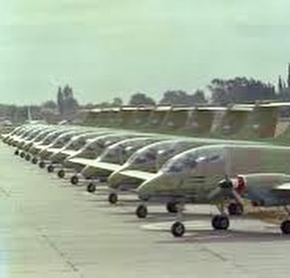

-La célula de los IA-58 Pucara tienen una vida util de 8.500 horas de las cuales
los Pucara hoy en deposito no consumieron ni el 50% ya que todos fueron fabricadas
entre 1982 y 1983, en su mayoria son los (24) aviones entregado luego de Malvinas
-Ultimo lote de IA-58A Pucara entregado a la FAA
Saludosss
Saludosss
