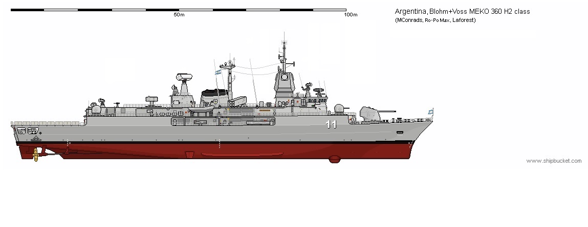

-La electronica nueva de las MEKO 360H2 será de desarrollo nacional, el INVAP
proveerá los radares y los sistemas asociados, también le metería mano a los sonares
con respecto a el armamento los MM-40 Block 3 es una opción y en cuanto a los
misiles anti-aéreos una solución seria el ESSM que perfectamente van en el sistema
ASPIDE, sobre la propulsión, esta seguirá siendo COGOG

Un CMS INVAP?? con consolas para los cañones? sonar? Oto? Torpedos? como las del video de hace unos años?...
Dejame dudar.
Eso fue en épocas en las que solo hicimos prototipos y anuncios.
Respecto al lanzador de ASPIDE, creo que no es compatible ni con el Sea Sparrow, difícil sea con el ESSM.
Veremos como termina la novela.
Además. por 25 millones, solo van a hacer un prototipo del radar, un MET...cuanto van a tardar en recorrer el sonar, cablear, digitalizar las consolas de los Breda, de los Oto, etc...
Difícil que el chancho chifle con USD 25 millones, el MLU de las La Fayette costó USD 155M por unidad...sin cambio de radar, solo integrar un sonar, dos SADRAL usados y un par de consolas...SIN ARMAMENTO.

Para cuando termine INVAP la década del 30 estará llegando a su fin.
No vivamos de espejismos, no pusieron un peso en el desarrollo de nada. Todo quedó en anuncios.
Las 360 o las moderniza algún país europeo o mueren así como están y no se si no sería lo correcto..
Lo que si se puede es hablar con Israel para poder modernizar a full a las Meko 140, a un standard Sa'ar 6.
