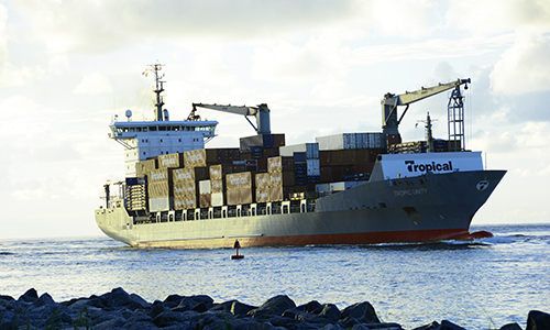

Lo-Lo. Barco que cargan y descargan cosas por elevación, es decir, mediante grúas.
Las grúas pueden estar integradas en el propio barco o pueden ser grúas en los puertos.
Ejemplo ilustrativo:
Tropic-Unity.false
Tropic-Unity.false
Ro-Lo es un buque que permite las dos cosas. Tanto carga y descarga de vehículos mediante un puente y, también, puede cargar y descargar cosas mediante grúas.
