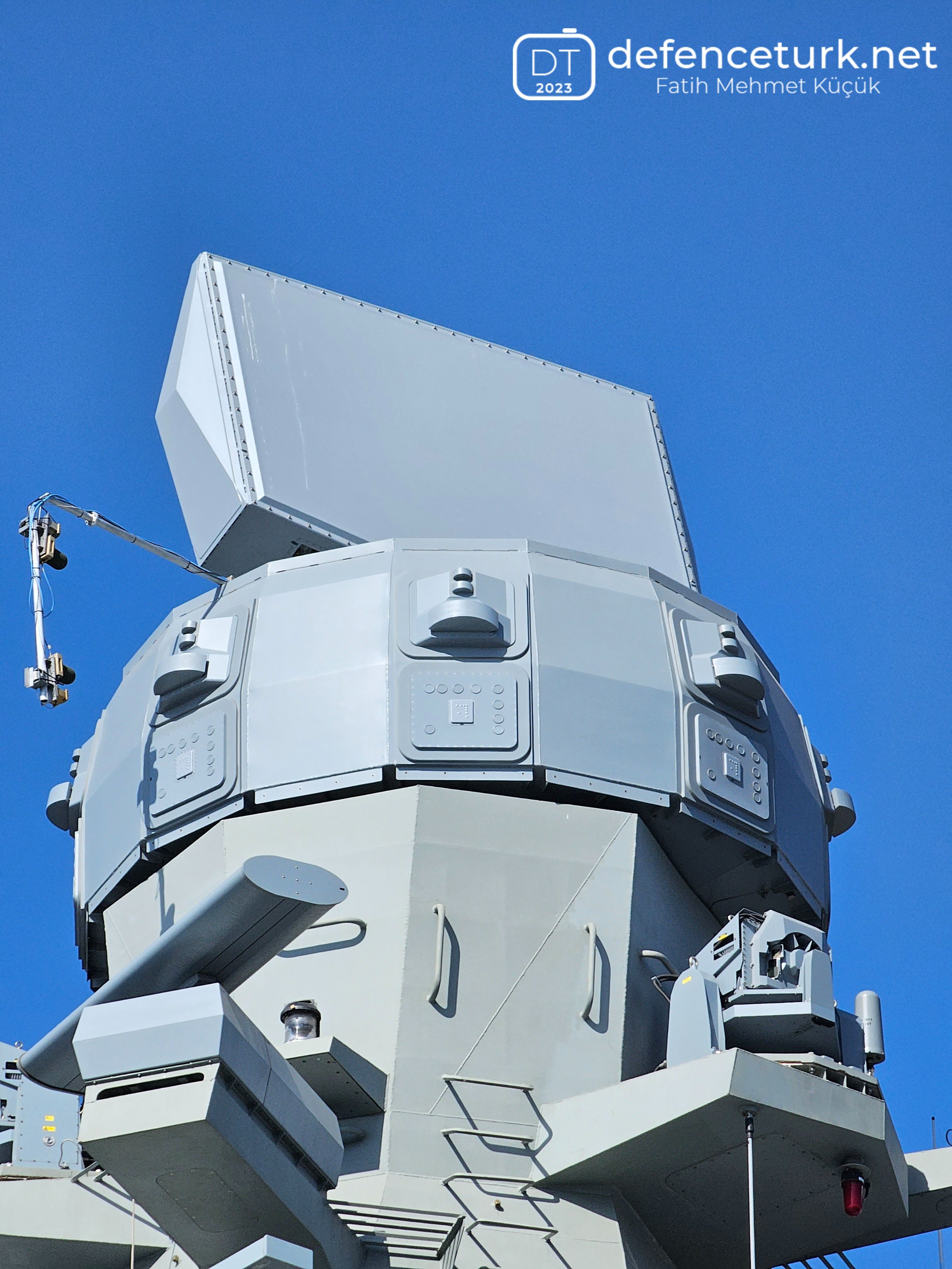

- Radar AESA 4D de Búsqueda Aérea y de Superficie INVAP/Aselsan CENSK-S

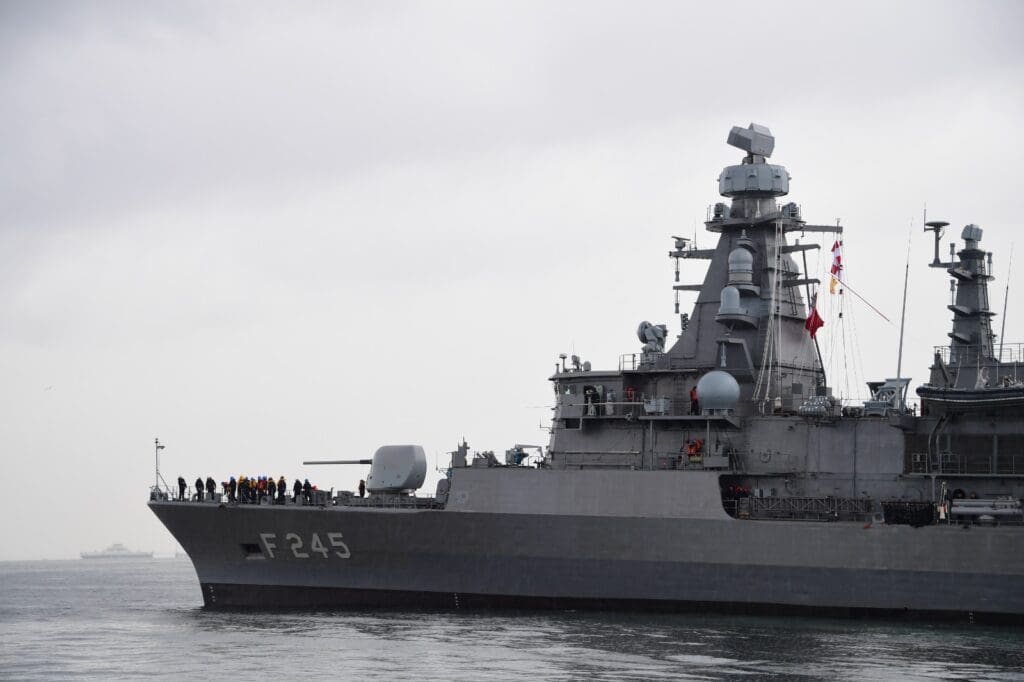

Su apariencia sería similar a la F245
