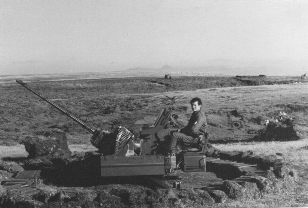

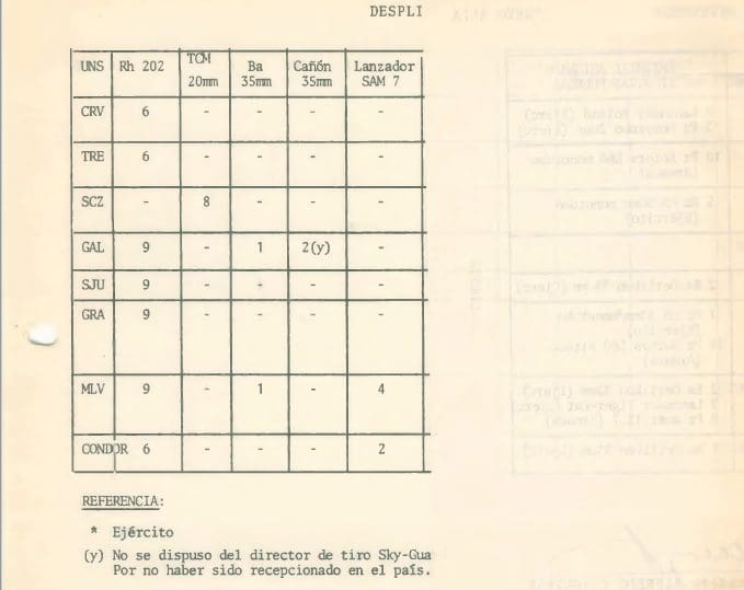

Vale recordar que la FAA no solo desplegó las baterías del Grupo de Artillería Antiaérea y elementos de sus Escuadrones en Malvinas, sino que también debió garantizar la defensa de las distintas bases localizadas en la Patagonia argentina, distribuyendo personal y material en cada una de ellas. La documentación desclasificada por la FAA brindó el siguiente detalle:

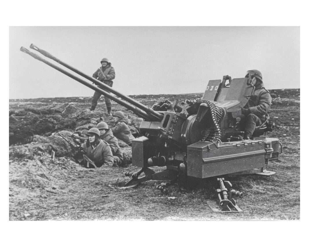

- Comodoro Rivadavia: seis piezas bitubo Rheinmetall RH 202 de 20mm (9.600 tiros) y un radar táctico de alerte temprana
- Río Gallegos: Nueve piezas bitubo Rheinmetall RH 202 de 20mm (47.650 tiros), una batería de Oerlikon GDF bitubo de 35mm (5.750 tiros), un director de tiro Skyguard y un radar táctico de alerte temprana
- San Julián: Nueve piezas bitubo Rheinmetall RH 202 de 20mm (13.500 tiros) y un radar táctico de alerte temprana
- Santa Cruz: Ocho piezas TCM-20 de 20mm (80.000 tiros) y un radar táctico de alerte temprana
- Río Grande: Nueve piezas bitubo Rheinmetall RH 202 de 20mm (13.600 tiros) y un radar de vigilancia ELTA
- Trelew: Seis piezas bitubo Rheinmetall RH 202 de 20mm (9.00 tiros) y un radar táctico de alerte temprana
En las islas se desplegaría el siguiente material:
- BAM Malvinas: Nueve piezas bitubo Rheinmetall RH 202 de 20mm, una batería de Oerlikon GDF bitubo de 35mm, un director de tiro Superfledermaus, un radar táctico de alerte temprana ELTA y cuatro lanzadores portátiles de misiles SAM-7
- BAM Cóndor: Seis piezas bitubo Rheinmetall RH 202 de 20mm, una radar táctico de alerte temprana ELTA y dos lanzadores portátiles de misiles SAM-7

“Quedó demostrada la efectividad del sistema Rh 202 cal 20mm que posee la Fuerza, contra ataques sorpresivos y a cota mínima, que es uno de los problemas más acuciantes de la hora actual, con una relación costo-eficacia sumamente ventajosa“

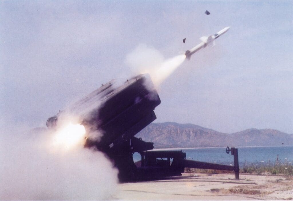

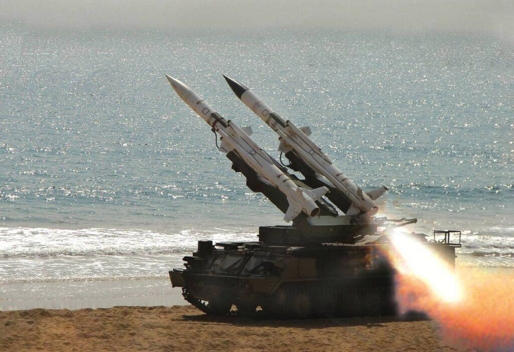

Empleando esto como punto de partida, las Propuestas Preliminares elevan algunos aspectos de importancia. Por ejemplo, la adquisición de sistemas de misiles antiaéreos de mediano alcance para complementar lo mencionado respecto al binomio Oerlikon GDF 35mm / Roland. Llamativamente, se sugiere adquirir un sistema tipo “Sea Dart terrestre”, muy probablemente en alusión a las características y performances ya que este tipo de material era inexistente. Lo mismo corre para la mención del sistema SA-6 Gainful / 2K12 Kub ya que su origen soviético podría representar algunas limitaciones. Por aquel entonces, algunos de los sistemas occidentales de defensa antiaérea de alcance medio lo constituían el MIM-23 Hawk o el SPADA italiano.

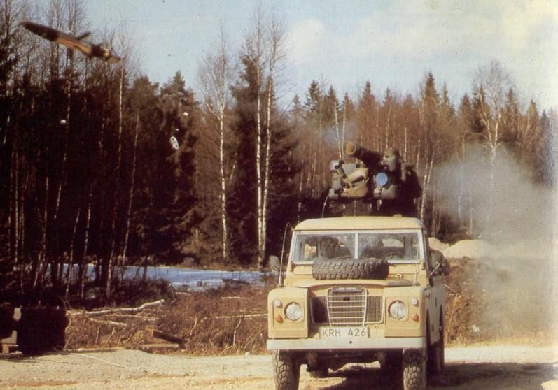

La iniciativa también propone ocupar el nicho de misiles portátiles superficie-aire, los cuales estuvieron representados en Malvinas por los SAM-7 y por los Blowpipe del Ejército Argentino, habiendo demostrado ambos modelos resultados malos/regulares debido a la limitada disponibilidad de operadores capacitados y a características propias del material. Con el fin de atender este requerimiento, dentro de las propuestas preliminares se incluyó al sistema sueco Bofors RBS-70, el cual ya contaba algunos años en servicio. Con el paso de los años, este sistema sería adquirido para la Infantería de Marina, y más recientemente, como sistema conjunto de defensa antiaérea de corto alcance.

- Misiles tipo RBS-70

- Misiles de mediano alcance tipo Sea Dart terrestre o SA-6. Un Lanzador

Lo ideal sería armar un sistema de defensa AA estratificado, por capas, pero es caro. Es increible que se tuviera en cuenta al SA-6 soviético, aunque durante la guerra recibimos unos cuantos SA-7 del mismo origen. Recién en estos tiempos se está implementando a modo general para las 3 fuerzas el misil sueco. Necesitamos un sistema de mediano alcance, al menos para defender la capital del país, ni hablar de un sistema de largo alcance.
