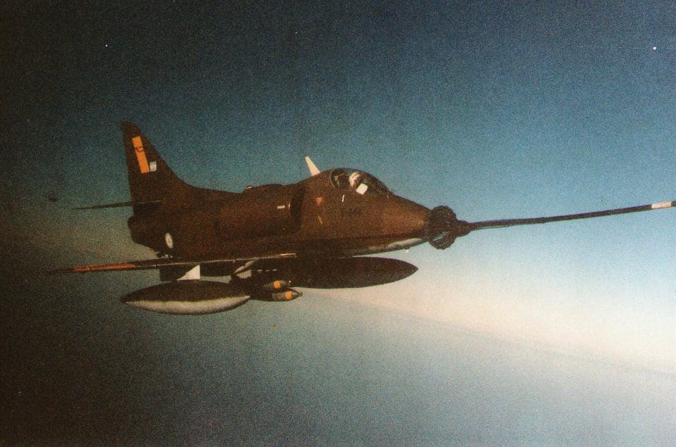

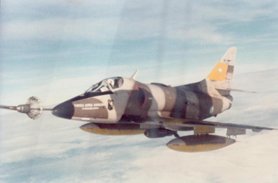

Douglas A-4C Skyhawk
En relación al sistema de armas perteneciente a la IV Brigada Aérea, el informe manifiesta que debido “…a la exigua cantidad de aviones remanentes, y la dificultad actual de obtenerlos en el mercado internacional, este sistema no debe ser completado…”. Se proponen algunas soluciones, tal como mantener su capacidad operativa, transfiriendo este material a la V Brigada Aérea una vez que ingrese nuevo material para el CEPAC. También se dispone encarar algunas mejoras en base a las experiencias en combate:
  • Colocación de cañones 30mm
  • Llevar el LOX a 10 litros
  • Instalación de radar warning
  • Equipamiento de tripulación y personal de apoyo operativo adecuado con el Teatro de Operaciones
El memorando no recomendó un inmediato cambio de asiento a los fines de no afectar la moral de la unidad, la cual había sufrido considerables bajas durante el conflicto: 8 pilotos fallecidos y 9 A-4C derribados. A la fecha se contaba con una disponibilidad de apenas 7 aeronaves.

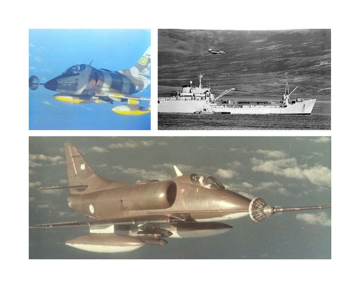

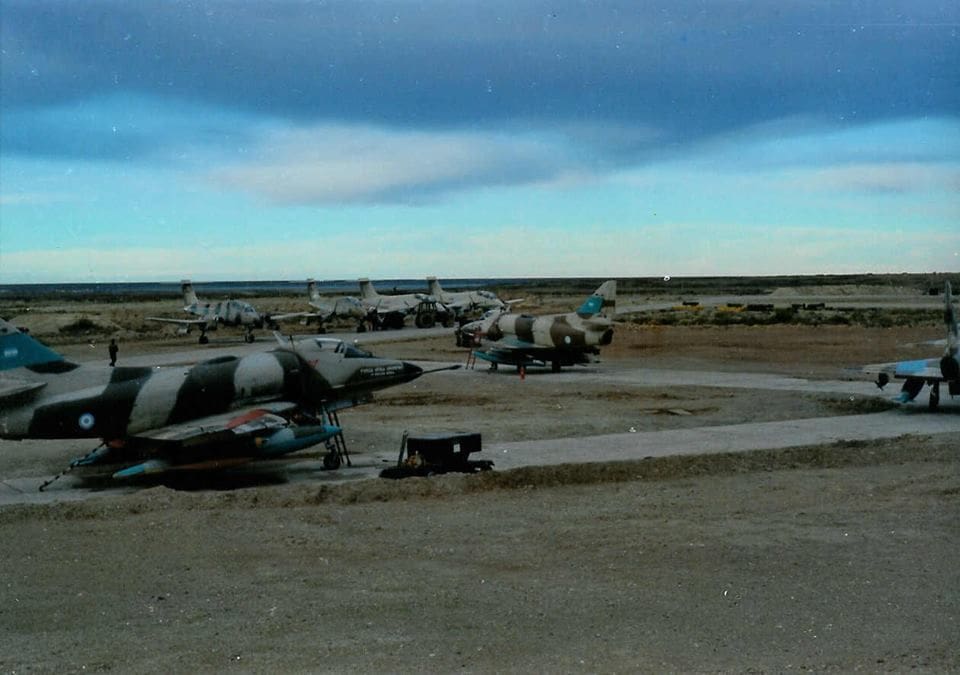

Douglas A-4B Skyhawk
El sistema de armas de dotación del Grupo 5 de Caza también había sufrido considerables pérdidas materiales y de personal, con 9 pilotos caídos en combate y 10 aviones destruidos. A los fines de paliar la situación del material e incrementar capacidades, el informe propone la adquisición de aviones A-4 hasta cumplir la dotación de 75 unidades (los cuales deben contar en la medida posible con HUD), incorporar un simulador y obtener seis aviones doble cabina TA-4P (sic) dentro de la cantidad máxima expresada previamente.
Por aquel entonces, la V Brigada Aérea contaba con 20 A-4B Skyhawks, 18 de los cuales estaban disponibles. Entre las mejoras propuestas para el sarm se propuso:
  • Cañones 30mm
  • Programador de tiro
  • Equipo HF
  • Sistema de navegación
  • Radar Warning
  • LOX a 10 litros
  • CME activas (pods)

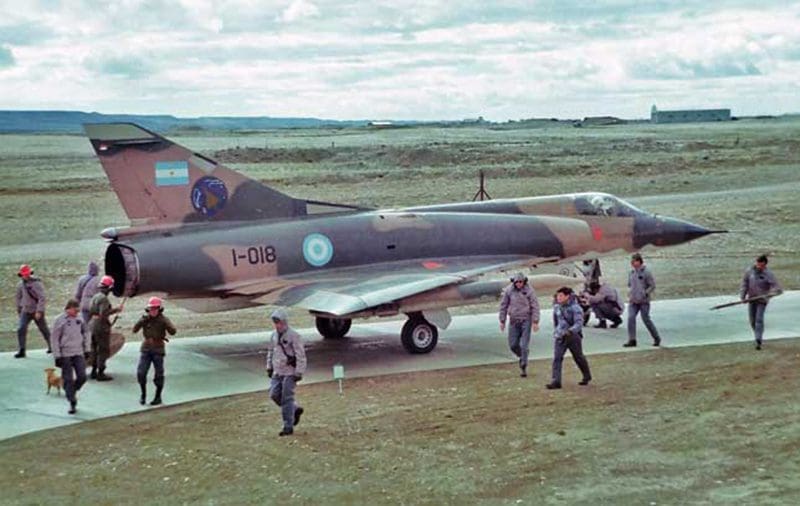

Dassault Mirage M-IIIEA
Durante las acciones aéreas en Malvinas, el Grupo 8 de Caza sufrió la pérdida de un piloto y dos aeronaves. Con una disponibilidad de 12 unidades, el informe propone la introducción de las siguientes mejoras:
  • Incorporación de un sistema de navegación y ataque
  • Instalación de un radar de última generación (aire-aire, aire-tierra)
  • Reabastecimiento en vuelo
  • Radar Warning
  • Radio altímetro
  • Obtención de tanques lanzables

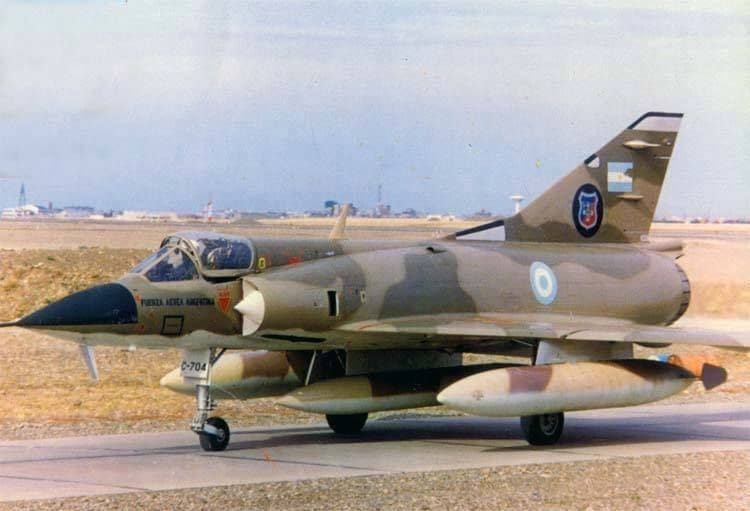

Mirage V (IAI Dagger)
Con cinco pilotos fallecidos, el sistema de armas de la VI Brigada Aérea absorbió una importante merma en lo material, sufriendo a lo largo del conflicto la perdida de once IAI Dagger. A la fecha del informe se cuenta con una disponibilidad de 19 aeronaves y 7 no disponibles. El memorándum, además de proponer mejoras, incluye analizar la factibilidad de agrupar los M-VP a un mismo estándar, “…dadas sus diferencias de tableros y equipos con los M-5 propios…”. También se dispone estudiar la posibilidad de reducir la firma infrarroja
Mejoras propuestas:
  • SINT
  • Radar Warning
  • CME activos (pods)

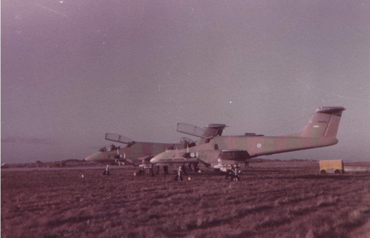

FMA IA-58
Con un total de 24 aeronaves destruidas, el informe propone complementar y mejorar el sistema, aclarando que no se debe incrementar la fabricación del número de aviones previstos para la FAA teniendo en cuenta como parte de estos los destruidos. A la fecha, la FAA contaba con 18 IA-58 Pucará disponibles.
