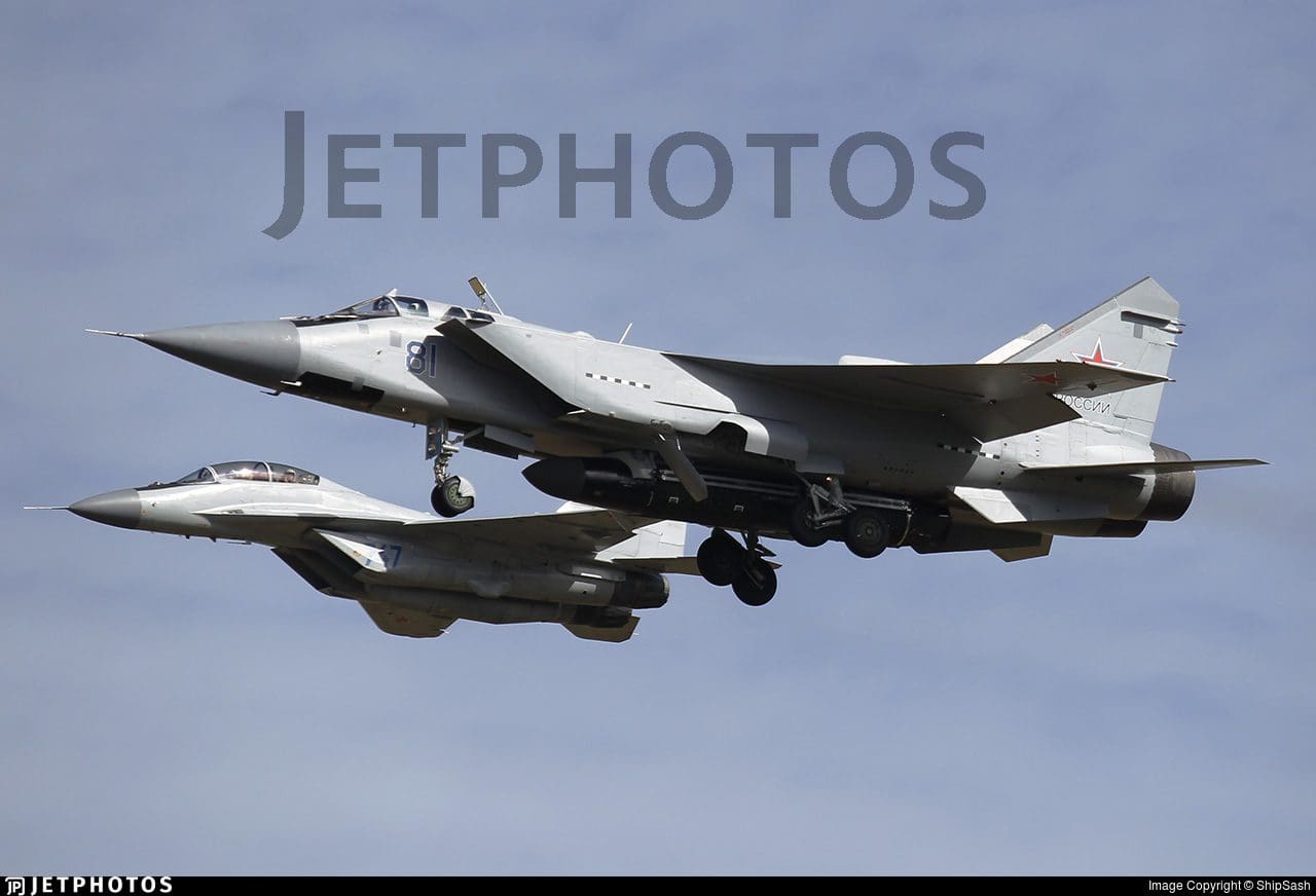

En septiembre de 2018, en el centro de pruebas de la industria de la aviación rusa en Zhukovsky, un MiG-31 experimental con el número «81», realizó su primer vuelo con un misil desconocido, y extremadamente grande, suspendido en el pilón de la línea central. El primer rodaje de alta velocidad de este acoplamiento se realizó varios meses antes.

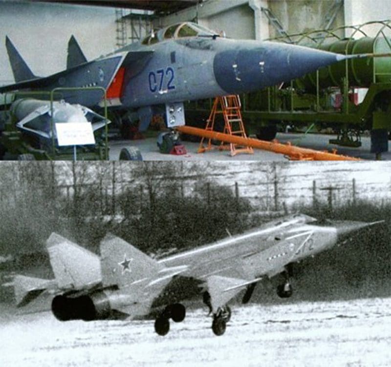

MiG-31D.

MiG-31D con misil Fakel 79M6.
Dos prototipos del MiG-31D volaron por primera vez el 17 de enero de 1987. Los ensayos se llevaron a cabo en el centro de evaluación en Zhukovsky cerca de Moscú y luego fueron trasladados a la base aérea de Kambala en el campo de pruebas de Shary Sagan en Kazajstán, la zona de pruebas de la era soviética para las Fuerzas de Defensa Aérea, que también se encargó de probar los sistemas de defensa de misiles. Después del colapso de la Unión de Repúblicas Socialistas Soviéticas, el campo de pruebas Shary Sagan y ambos aviones MiG-31D pasaron a ser propiedad de Kazajstán.
Las memorias de los pilotos de prueba indican que la aeronave MiG-31D realizó alrededor de 100 incursiones con el misil antisatélite. Se realizaron ensayos de caídas de misiles, pero probablemente sin encender el motor. La oficina de diseño Soyuz de Kazan fabricó los motores cohetes de combustible sólido 27D6 para la primera etapa y 28D6 para la segunda etapa del misil 79M6; la tercera etapa tenía un motor cohete Klimov 16S6 de combustible líquido. El acelerador 27D6 causó problemas durante las pruebas en tierra y se diseñó una nueva propulsión para el misil mejorado.

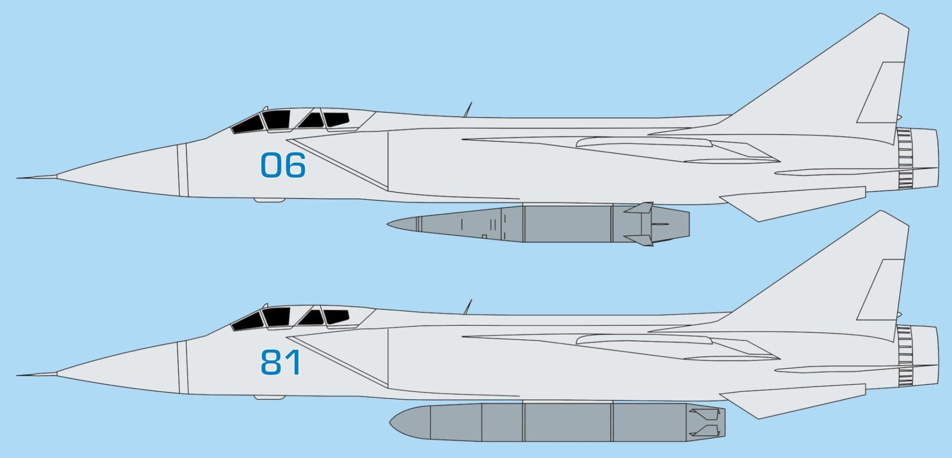

Comparación de tamaños entre misil hipersónico Kinzhal en MiG-31K Nro 06 y misil anti-satélite Fakel 95M6 en MiG-31(DM?) Nro 81.

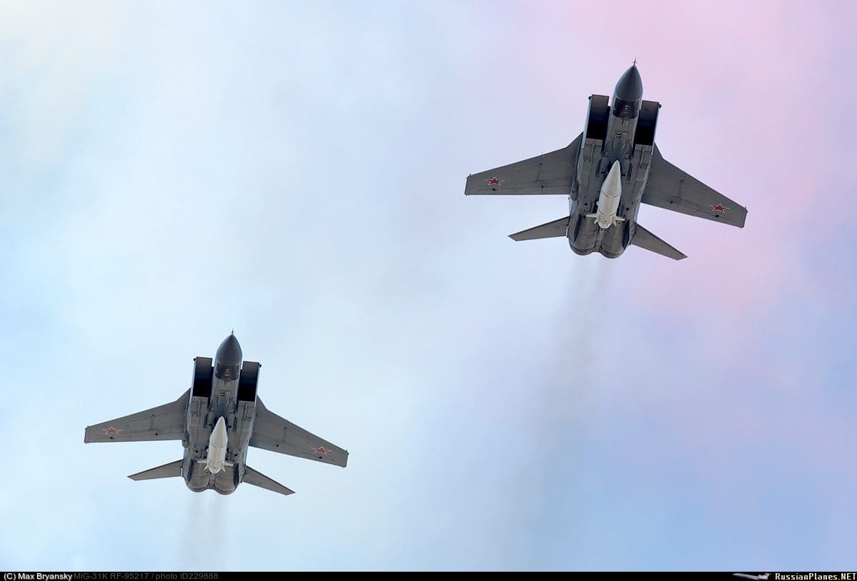

Gracias a su velocidad de crucero de Mach 2.35 y la velocidad máxima de Mach 2.8 a gran altitud, el MiG-31 es una plataforma perfecta para varios sistemas de armas, además de su función de interceptor estándar. El 1 de marzo, el discurso anual del estado de la nación de Putin reveló el sistema de ataque aerotransportado Kinzhal (Daga) que consiste en un avión MiG-31K transportando el misil balístico Iskander (OTAN: SS-26 Stone) en la línea central. Putin dijo que «el misil volando a una velocidad hipersónica, 10 veces más rápido que la velocidad del sonido» puede colocar «ojivas nucleares y convencionales en un rango de más de 2.000 km». En mayo, el entonces viceministro de Defensa ruso Yuri Borisov dijo en un Entrevista televisiva, «hoy, 10 aviones llevan a cabo su servicio de prueba y están listos para usarse dependiendo de la situación». Un par de aviones MiG-31K, cada uno con un misil balístico de Iskander bajo el fuselaje, hizo un debut público durante el desfile del Día de la Victoria en Moscú el 9 de mayo.
Pasada de MiG-31K con misiles Kinzhal durante el desfile del Día de la Victoria en Moscú el 9 de mayo.
El MiG-31K de ataque probablemente tenga la designación interna Izdeliye (producto) 06 en la compañía RSK MiG, mientras que la versión aeroespacial de MiG-31 es el Izdeliye 08. Hay que tener en cuenta que el MiG-31 estándar es Izdeliye 01, y el MiG-31D de la década de 1980 fue el Izdeliye 07.
El MiG-31 descubierto con el nuevo misil en septiembre tiene el número «81». Teniendo en cuenta la tradición de la numeración de aviones de prueba por RSK MiG, se podría suponer que el «81» es el primer prototipo del Izdeliye 08. Anteriormente, el MiG-31 número «06» fue descubierto en Zhukovsky con misiles Kinzhal.
MiG-31 Nro 81 portando el nuevo misil antisátelite.

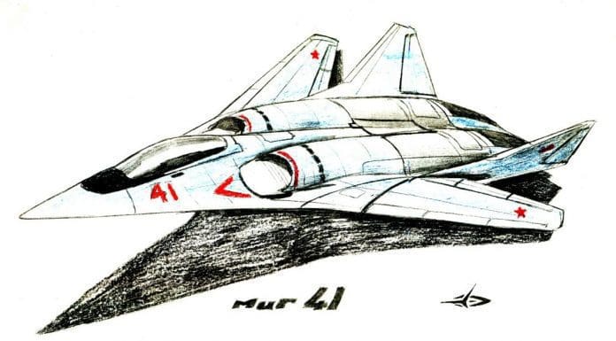

El PAK DP (Perspektivnyi Aviatsionnyi Kompleks Dalnego Perekhvata, futuro complejo aéreo de intercepción de largo alcance) está destinado a reemplazar el MiG-31 en el futuro, con la designación MiG-41. Slyusar confirma que el trabajo de investigación sobre un concepto para un interceptor de nueva generación para reemplazar el MiG-31 está en marcha. «La investigación responderá a todas las preguntas: qué aeronave es necesaria, cuál es el concepto de su aplicación de combate, qué características debe tener, qué tareas realizar». Según Slyusar, la creación de un nuevo interceptor «debe sincronizarse con fin de la vida del MiG-31 … en aproximadamente 2030.
Interpretación artística del MiG-41.
