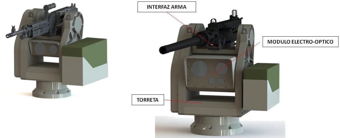

– El desarrollo de un Modelo de Evaluación Tecnológico, el cual consiste en: Torreta giro-estabilizada de dos ejes, módulo EO simplificado con cámara de espectro visible e interfaz con el arma. Capacidad para operar una ametralladora 7,62mm y ser montado en un VLEGA Gaucho.
Modelo de Evaluación Tecnológico (izq) y Prototipo Avanzado. Imagen cortesía FixView

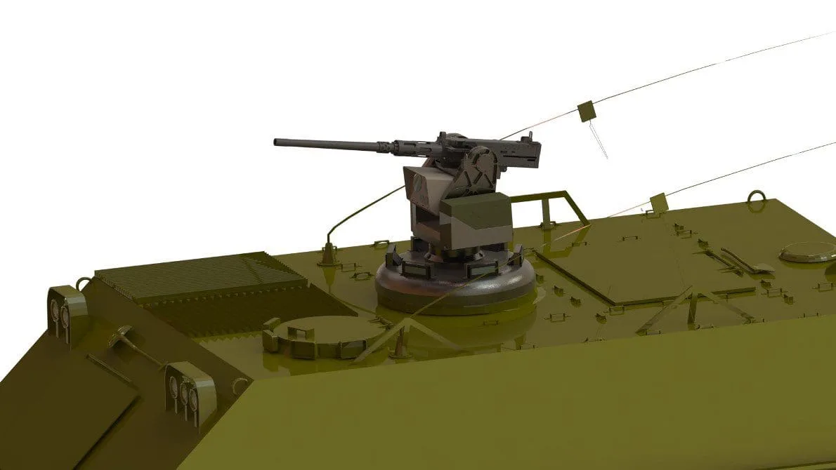

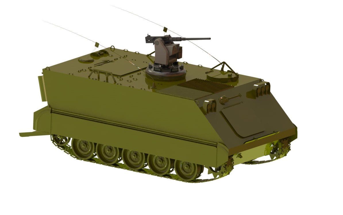

– Desarrollo posterior del Prototipo Avanzado: Torreta giro-estabilizada de 4 ejes, módulo EO de alta precisión, estación de disparo interna (panel de control, joystick y soporte retráctil) e interfaz del arma. Montado en un vehículo blindado M-113.
Entrando en mayor detalle, podemos mencionar que el módulo electro-óptico giroestabilizado se encuentra desacoplado de los ejes de movimiento del arma, aislando los efectos de la misma y garantizando al operador la capacidad de mantener adquirido el blanco. El conjunto de sensores otorga al SAR la capacidad de adquirir objetivos en distintas condiciones de terreno, de luz y meteorología, así como la corrección de disparo por cálculo balístico en forma automática.

La estación de comando, montada en el interior de vehículo y de tipo rebatible, permite mantener el contacto visual con el blanco a través de un monitor. El operador dispone de un panel de operaciones que le da acceso a todas las funciones del sistema. La estación está constituida por:
– Pantalla que presenta las imágenes capturadas por el módulo EO y la telemetría/datos asociados a las aplicaciones.
– Joystick para movimiento de torreta, ajustes de sensores y disparo del arma
– Software de control y visualización
– Software de video-tracking (seguimiento de blanco en movimiento)
– Software de corrección balística (ajuste de la posición del armamento en función de las variables de distancia y condiciones ambientales)
La Interfaz con el Arma la conforma el conjunto mecánico portante e incluye el sistema electromecánico de disparo, de rearme y el sistema pasivo de atenuación de la fuerza de retroceso.

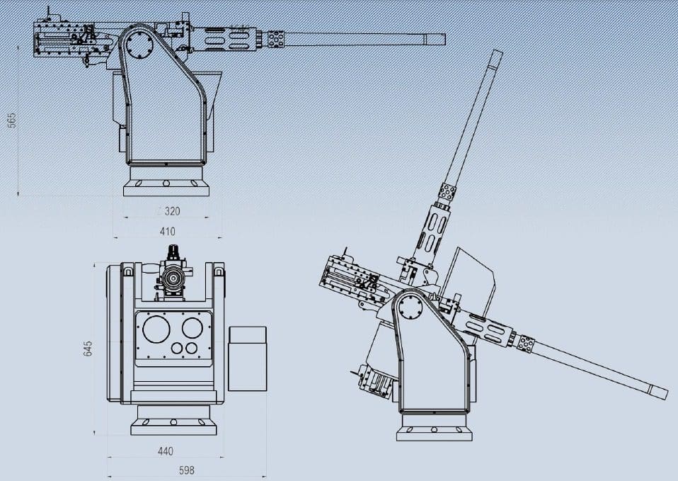

Las características de la torreta perteneciente al Prototipo Avanzado son las siguientes:
Peso: menos a 100kg (no incluye armamento ni munición)
Elevación: -20°/+70°
Acimut: 360° continuo
Velocidad Angular máx: 120°/segundo
Estabilidad Dinámica de Línea de Mira: <2mrad.
Compatible con ametralladoras ligeras/medias/pesadas y lanzagranadas automático de 40mm.
El proyecto incluía la participación activa del Ministerio de Defensa para algunas tareas específicas (relevamiento, modelización, diseño mecánicos, pruebas y ensayos, fabricación de parte mecánicas), a través de Fabricaciones Militares, CITEDEF, y del Ejército Argentino. La fuerza pondría a disposición el armamento, munición y los vehículos Gaucho y M-113.
De haberse concretado el Proyecto SAR, el mismo hubiera resultado en la entrega del Modelo de Evaluación Tecnológico y el Prototipo Avanzado, sumado a toda la ingeniería al detalle y documentación asociada. Pese a que el Proyecto fue presentado en contadas ocasiones (tanto a esta administración como a la anterior) y a un interés inicial por parte del Ejército Argentino, el mismo perdió impulso hasta su total paralización (etapa inicial, sin llegar a la fabricación de las torretas)

De haberse adoptado el SAR, el mismo otorgaría a los blindados M-113 pertenecientes a las unidades Mecanizadas de capacidades muy superiores a las que cuentan actualmente, teniendo a disposición localmente el apoyo logístico y soporte técnico necesario. También pudo haber sido una opción para equipar al por ahora non-nato VCBR 8×8. Y dentro de la siempre presente dualidad, una versión ligera del SAR (o una variante de su módulo EO) podría dotar a los VLEGA Gaucho o HMMWV de las unidades de Exploración para ser desplegados en apoyo al recientemente lanzado Operativo Integración Norte. Incluso,  siendo más ambiciosos, una variante navalizada podría dotar a algunas de las unidades de la flota de mar asi como patrulleras fluviales de la Prefectura Naval Argentina.
