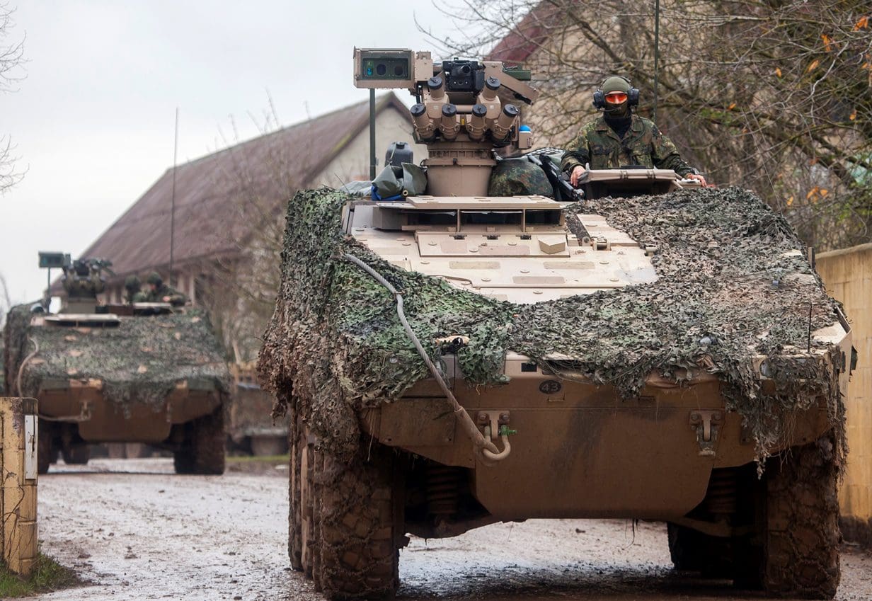

FLW200 montado en VCBR Boxer alemán. La imagen corresponde a uno de los despliegues en Afganistán. Créditos: Bundeswehr

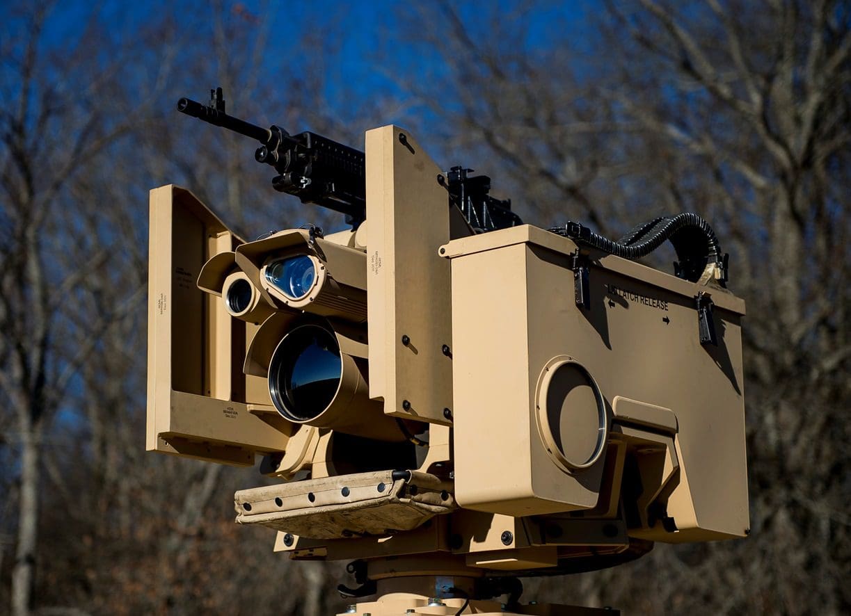

CROWS II. Se aprecian los distintos componentes de la estación de armamento. Créditos: US Army

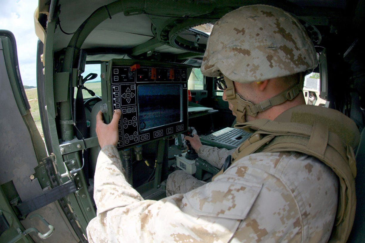

Marine operando la estación de comando de un CROWS desde el interior de un HMMWV. Créditos: USMC

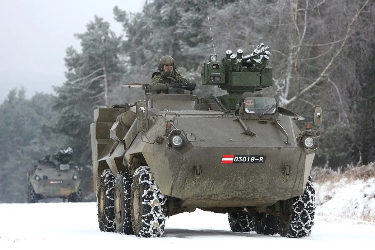

Imagen de portada: VCBR 6×6 Pandur A2 austríaco equipado con una estación WSR Panther. Créditos: Bundesheer
