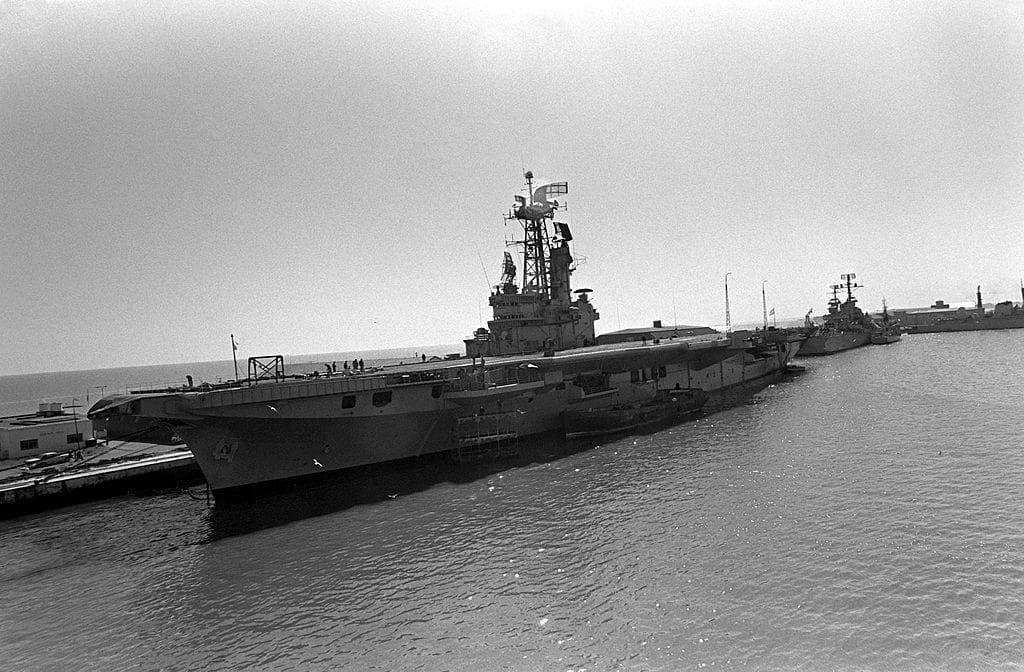

Fotografía : Internet
Alguna vez, la Armada Argentina, tuvo un portaaviones que formaba parte del Comando de la Flota de Mar protegiendo nuestros recursos y riquezas de nuestras aguas territoriales. Supo vivir días de gloria y estar al frente de eventos y hechos históricos que marcaron la historia argentina,  pero que por azares del destino,  termino desechado como basura en un astillero al otro lado del mundo.
