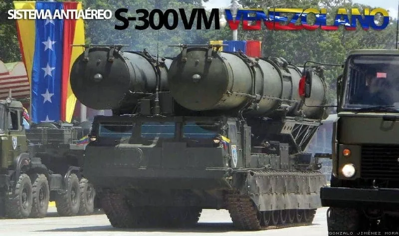

Los misiles disponibles para exportación son los 9M82ME y 9M83ME, este último mantiene las características de velocidad, rango máximo, cota y carga bélica del anterior 9M83 pero adhiere la capacidad de enfrentar misiles balísticos tácticos y de mediano alcance con velocidades de hasta 3.000 m/s (lanzados desde 1.100 km) en un rango de 40 km; entre tanto, el 9M82ME da al sistema sus máximas posibilidades, ya reseñadas, su velocidad (2.600 m/s) y maniobrabilidad en fase terminal han sido incrementadas logrando una efectividad nominal de 98% contra blancos balísticos; estos misiles se almacenan en tubos de lanzamiento/contenedores de transporte designados como 9Ya238 para el 9M82ME y 9Ya240 para el 9M83ME. Una variante para exportación con capacidades degradadas en cuanto a electronica, conocida como S-300VMK que usaría como bastidor el chasis del camión 10×10 todo terreno BAZ 69096 estuvo en etapa de diseño pero nunca llegó a producirse; el desarrollo de la variante S-300V4 impulso la decisión de ofrecer el diseño original previsto anteriormente para uso doméstico a clientes de exportación.
La adquisición venezolana del Sistema “Antey 2500”.
Una serie de acontecimientos sucedidos en la primera mitad de la década pasada ocasionaron un deterioro de las relaciones con los Estados Unidos que consecuencialmente causó un rompimiento del tradicional esquema de cooperación militar entre ese país y Venezuela, desde ese momento se planteó un nuevo paradigma doctrinal para la FANB llamado “Defensa Integral de la Nacion” basado en el enfoque asimétrico (disuadir o derrotar a un agresor numérica y tecnológicamente superior) que combina dos elementos, la “Guerra Popular Prolongada” (12) y el fortalecimiento de las capacidades militares convencionales, a su vez, este último punto conjuga dos componentes importantes: una estrategia antiacceso/negación de área (comúnmente denominada por su acrónimo en ingles A2/AD) y la posterior defensa territorial basada en la guerra mecanizada (13). Es en estos dos componentes donde las capacidades del 9K81M S-300VM “Antey 2500” tienen fundamental importancia al combinarse con otros sistemas para aplicar el principio de “dominio negativo” del espacio aéreo (14) sobre los teatros de operaciones y sus contigüidades.
En función de esto, para la época comenzó a gestionarse la adquisición en un prolongado proceso de negociación que incluyó otros equipos de distintas características que conformarían el actual sistema antiaéreo estratificado, un lobby encabezado por el propio jefe de estado venezolano para ese entonces logró hacer de la FANB el primer cliente de exportación prácticamente a la par de la aceptación de la versión mejorada de uso doméstico en el Ejército Ruso, recibiendo los primeros componentes a tiempo para su presentación en el desfile conmemorativo de los sucesos del 19 de abril de 1.810 (comienzo formal del proceso independentista) en la Avenida Monumental de Los Próceres en el año 2.013. Hasta el momento de escribir este trabajo, solo Venezuela y Rusia poseen antiaéreos con los rendimientos descritos, Egipto e Irán se encuentran involucrados en procesos de negociación que pudieran concluir en la adquisición del “Antey 2500”, fuerzas de Bielorrusia y Rusia operan corrientemente la versión “Antey-300” con algunas mejoras, Ucrania también posee algunas antiguas baterías de ese modelo en almacenamiento.
Se ha reportado en medios especializados que la transacción comprendió dos baterías completas que hicieron alta en el 394° Grupo Misilístico de Defensa Antiaérea de la 39ª Brigada de Defensa Aérea de la Región Estratégica de Defensa Integral Central, en una reorganización posterior del Comando de Defensa Aeroespacial Integral (CODAI) esta unidad fue redenominada como 293° Grupo Misilístico de Defensa Antiaérea Comandante Supremo Teniente Coronel Hugo Chávez Frias y transferida a la 29ª Brigada de Defensa Aérea de la Región de Defensa Integral Los Llanos. Cada batería puede cubrir en términos de destrucción de objetivos un área mayor a los 250.000 km2 dado que sus lanzadores pueden operar en forma segura a una distancia de hasta 40 km de los equipos principales de comando y control, esta dispersión combinada con su alta movilidad, corto tiempo de desplegue/repliegue y el uso de señuelos asegura un amplio margen de supervivencia a ataques enemigos, su uso en integrado al dispositivo conformado por otros antiaéreos y radares de largo alcance en inventario de la FANB acortan su tiempo de respuesta.

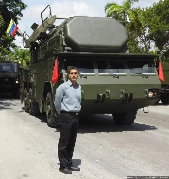

El autor junto a un 9A317E Buk M2E.
