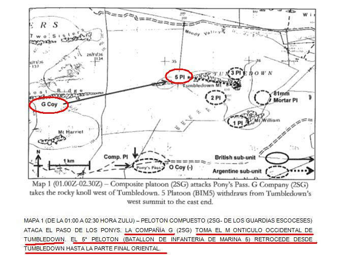

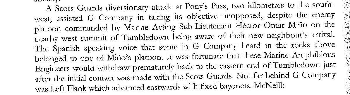

* reforzar nuestra creencia que el eje de la ofensiva era suroeste con una maniobra de distracción
La Compañía G avanzo primero, y entonces escuchamos el ataque de Distracción que ocurría.
Un ataque de distracción de lo Guardias Escoceses en Pony pass, 2km al sudoeste, apoyo a la Compañía G en alcanzar el objetivo sin oposición, debido a que el Pelotón comandado por Hector Omar Miño, ubicado en la cercanía Oeste de Tumbledown, había advertido el arribo de nuevos vecinos.
Fue un hecho fortuito que estos ingenieros anfibios retrocedieran al Este del final de Tumbledown, apenas antes del contacto que habían hecho con los Guardias Escoceses.

Entonces los SG que pasan por arriba del Pozo de Khin, pegan la vuelta teniendo la cresta libre para ganar las espaldas?, es totalmente ilógico.
Nestor...... NO HABÍA un solo Argentino en esa colina tomada por la G, lo repetimos decenas de veces, ni siquiera en el callejon teníamos tropas, esa fantasía de que gente de la G desalojó a Miño no tiene ni pies ni cabeza, Miño estaba a 800 metros de ese lugar .
Gracias por poner que se escuchaba el Combate de Pony Pass distante al menos 2 Kilometros cuando algunos dicen que Vazquez no escuahaba el combate de Castillo dentro de la defensa de su seccion.

El famoso "montículo" o colina tomado por la Compañia G estaba a 400-600 metros de Castillo y 800 a 1200 metros de Miño, siempre dependiendo desde donde lo midas, no había nadie alli, nunca pudieron escuchar palabras en Español, etc etc., los de la G tienen que justificar de alguna forma su participacion y la verdad que lo unico que "hicieron bien" estos piratas fue Rapiñar los cuerpos de nuestros caídos, una verguenza cuando los otros miembros de los SG como los de la RF taparon con turba a los nuestros y no le tocaron ni los correajes.

* viendo gente argentina a tan corta distancia, en vez de intentar tomar los pozos, corran a buscar otra posición cuesta arriba.
* una vez descubiertos, se desplacen aprox. 50 metros (medido con google earth) cuesta arriba, sin saber qué hay detrás de la cuesta, con todo el grupo disparándoles, incluyendo una mag. En tus videos se ve que es una subida bastante pronunciada, sin visual de la cresta.
* teniendo semejante posición, no hayan producido bajas en el grupo de Vázquez. Ni una baja antes de la pausa de combate, un herido por artillería.
* no encontrar un libro británico que mencione este episodio. Semejante maniobra, digna de todo mérito y no sabemos quiénes son, quién lidera esta acción. Nada.
* la posición que logra el 13 a retaguardia es fundamental. Disparan sobre todas nuestras posiciones. Así lo recuerdan los escoceses, grabaron videos, en el lugar encontraron 66 descartados. Sabemos cuántos son, quién lidera. Pero de esta posición, también a retaguardia... nada. Como si nunca hubiera sucedido.
