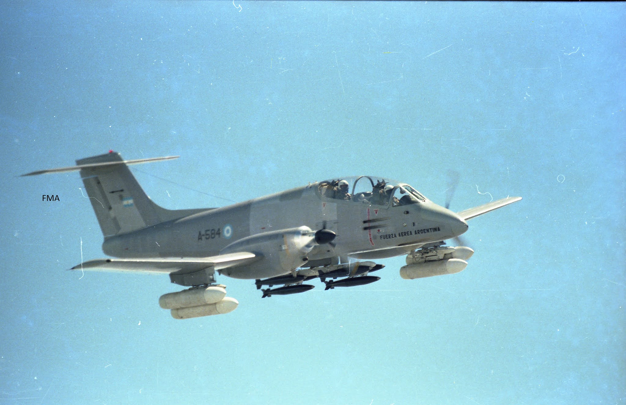

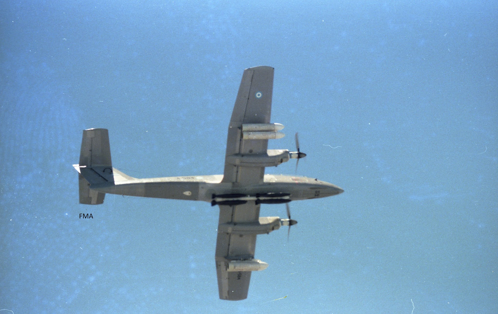

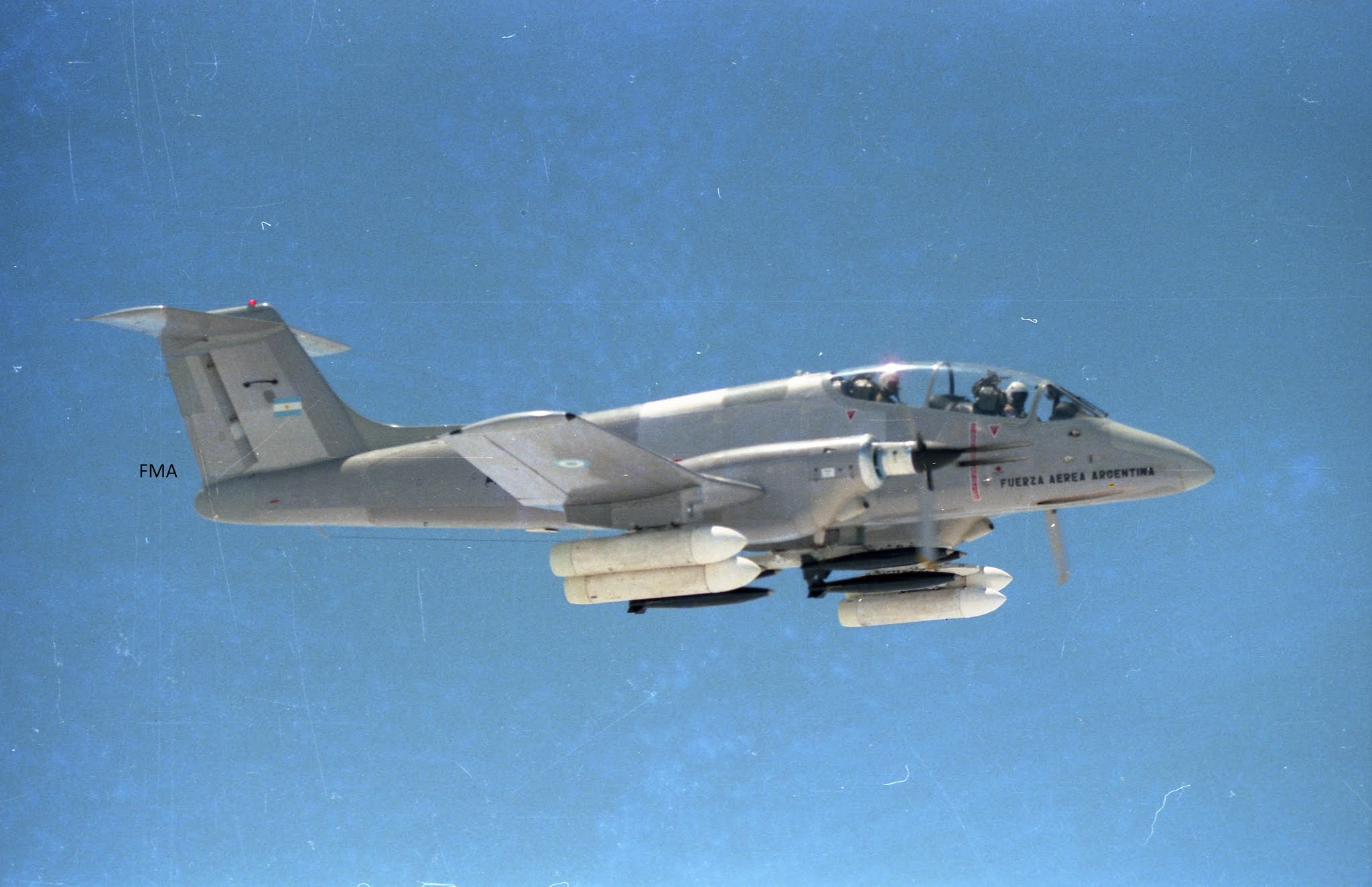

Viendo algunas de las fotos que subieron en estos días les hago una consulta.
Si bien esos datos que figuran en internet, que sabemos que son variables y no exactos, la capacidad de carga del Pucará es similar a la del Super Tucano y Wolverine, nunca ví uno de estos aviones con tanto armamento cargado.
Si, tengo entendido que el ST o el AT-6C tienen capacidad de carga externa similar.
El tema es que el IA-58 tiene dos ventajas significativas en cuanto a carga externa en mi opinión, la primera es la altura de los pilones con respecto suelo mucho mayor a la de los dos aviones que nombra, esto le permite hacer uso de TER/MER con mayor numero de bombas o coheteras. Esta mayor flexibilidad en cuanto a configuraciones no se ve en los monomotores.
La otra es el armamento interno superior. El Super Tucano tiene 2 Browning 12.7 y el Wolverine directamente no tiene armamento interno. Eso los hace en parte dependientes de pods sub alares que consumen un par de puntos de anclaje que podrían utilizarse para bombas/cohetes o misiles para incrementar el poder de fuego.

El IA-58 es muy superior al ST y al W en capacidad portante y armamento ofensivo propio.
El ST y el W lo superan en tecnologia,avionica,autodefensa,comm/nav,capacidades de operar con bombas inteligentes,etc.
Pero la plataforma IA-58 ni se compara con esos dos avioncitos.

Lo del despeje creo que lo intuía, gracias por confirmarlo. Además, intuyo que debe influenciar bastante en la posibilidad de operar en pistas no preparadas.
Respecto a lo del armamento interno, no lo había tenido en cuenta. Muchas gracias.
