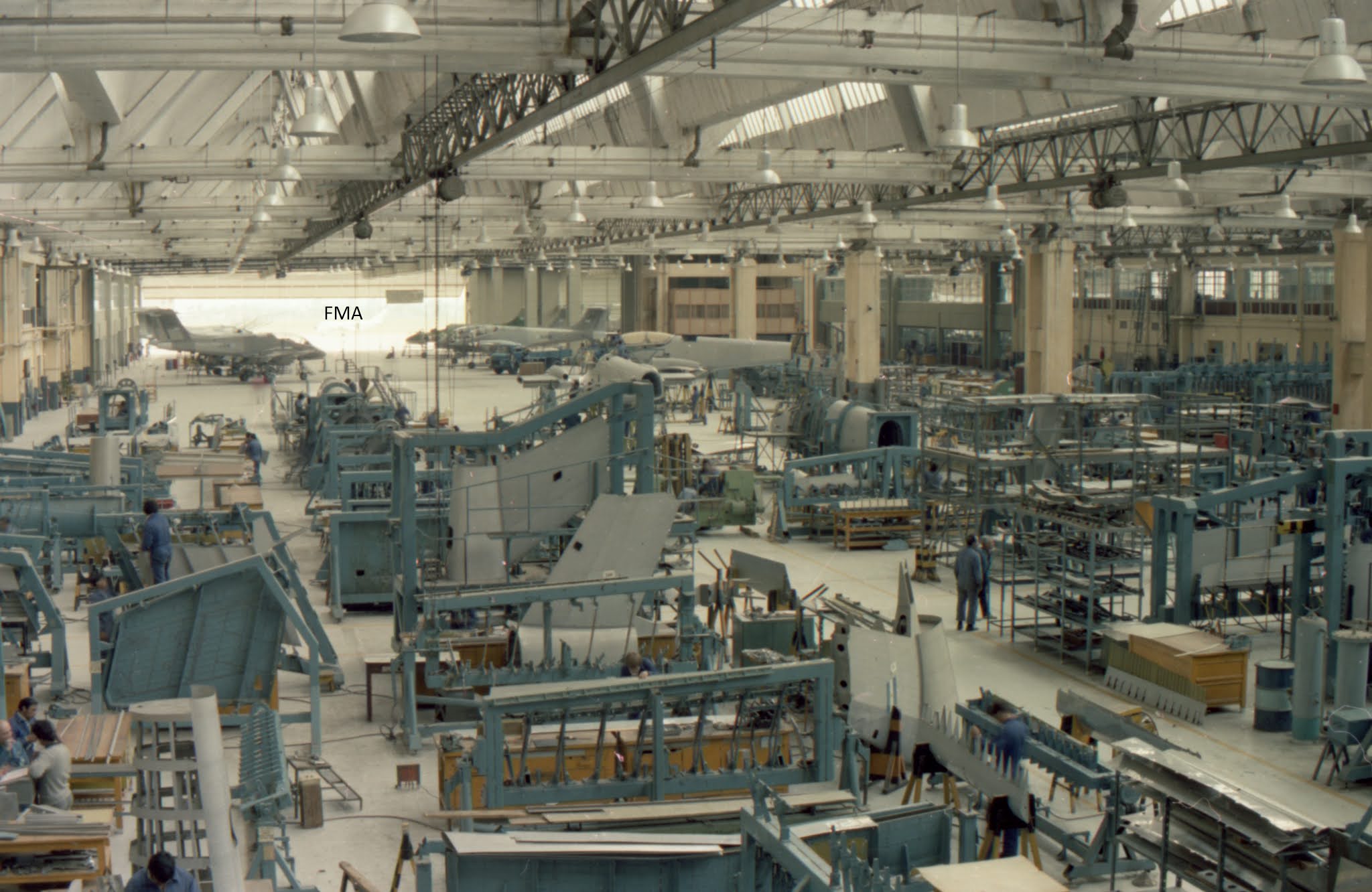

Por la misma razón que la NASA no puede fabricar nuevos Saturn V.
La tecnología cambió. Los trabajos de ingeniería, procesos, métodos, etc, son obsoletos e inaplicables con lo moderno. Eso pasa cuando algo se cierra y no se usa más.

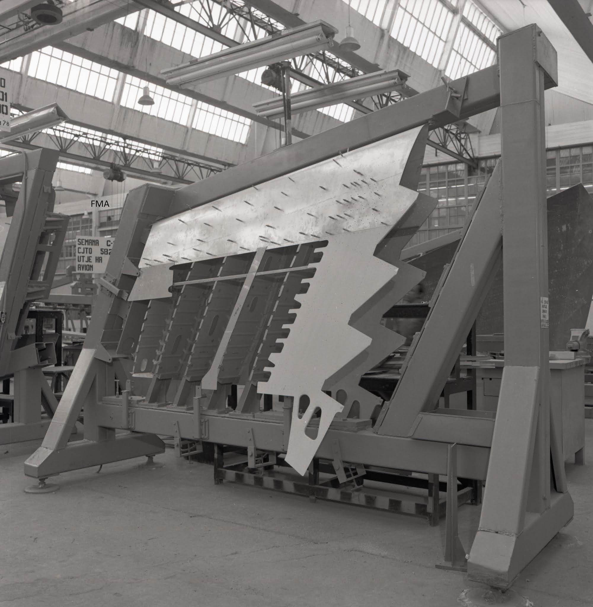

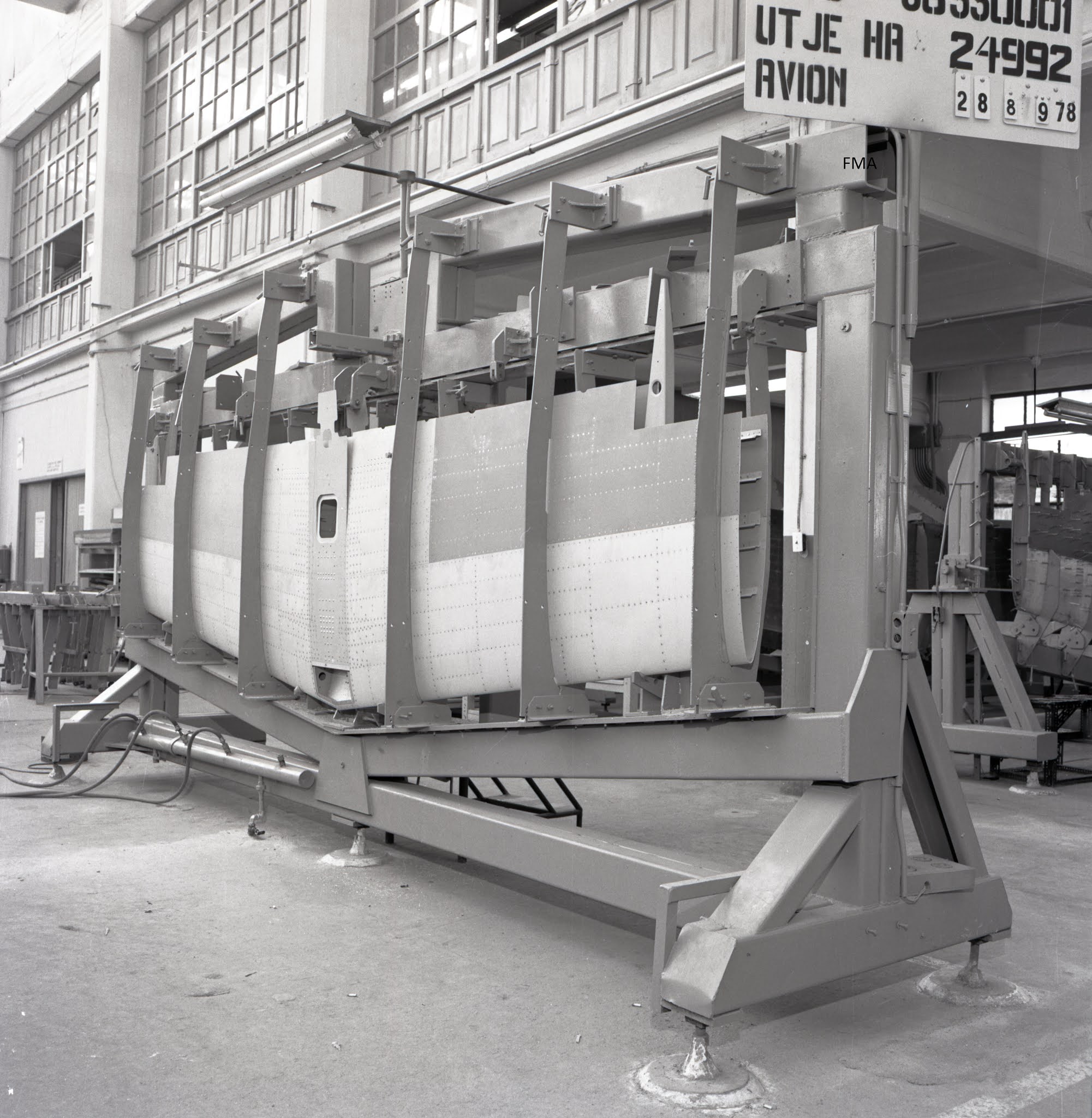

No existe más todo el herramental, bancos, moldes, los famosos utilajes (marcos donde se arma cada cosa para que todas sean iguales).
No existen más los proveedores de partes. No se fabrican más las partes.
Las personas que lo construyeron, diseñaron, están muertas.
Todo lo que tenés es detalles técnicos y de ingeniería aeronáutica e industrial en cajas llenas de papeles y nadie que sepa nada de ello.
Es posible fabricar nuevos?. Si. Conviene?, como somos en Argentina, NO.
Deberías armar un grupo de ingenieros para estudiar todo, digitalizar la documentación y cálculos. Escanear 3D cada parte y componente, de ahí diseñar diseñar cada herramienta, utilaje y proceso para cada uno y montar capacidad para producirlos o tercerizarlos a empresas para una producción dedicada especial.
Como se han perdido tantas capacidades y el tiempo ha pasado tanto, ello conllevaría a contratar empresas aeronáuticas de verdad. Como Israel Aircraft Industries que hizo eso para construir la raíz alar nueva rediseñada para el Pucará remotorizado con el PT-6 en el IA-58H reciente. Solo para un pieza estructural "sencilla".

El análisis que haces en parte es correcto y en parte no.
La idea de fabricar nuevos aviones no se de donde salió pero es un disparate en la situación actual (en mi opinión y sin querer ofender a nadie)
Como decís si es posible volver a fabricar el avión pero llevaría tiempo y mucha plata, mucha.
El principal problema es que los utilajes no están, ni los moldes de conformado, ni plantillas , ni herramientas especiales, etc, que es lo más caro al momento de iniciar una producción y solo lo amortizas con fabricación de una cantidad de aviones grandes que seguramente no sería el caso acá.
En cuanto a las capacidades de la fábrica se perdió mucho con todos las idas y vueltas que nos tienen acostumbrados los políticos que la dirigen desde hace décadas (cualquiera sea el color) y esto es por falta de continuidad.
Y si bien se ha perdido muchas capacidades, si está en condiciones de hacer una re motorización desde cero, la decisión de contratar IAI no vino de ingeniería, esto causó mal estar por pagar algo que se podía hacer acá.
De la documentación, está todo digitalizado, hay 3d del avión y personal con mucha experiencia sobre el avión.
De que la gente que diseño y construyó el avión no está, no es problema, el personal está bien entrenado y se adapta muy bien a los cambios, el programa KC-390 ayudó mucho a producir un cambio en el a forma de trabajar en FAdeA.

Te doy un ejemplo, el taller de utilajes tuvo un edificio completo cuando se inició el programa pampa, sin embargo, se tercerizó parte de los utilajes del nuevo avión; de a poco lo fueron achicando al taller y hoy ocupa una pequeña porción del edificio. Las mayorías de los utilajes se siguen tercerizando y muchas veces cuando llegan a la fábrica no están del todo bien, la empresa tercerizada trabaja para ponerlos a punto y a veces no puede, entonces los del taller de utilajes los agarran y los ponen a punto terminando el trabajo del tercero.
El ejemplo es para preguntar: ¿Cuál es la conveniencia de pagar a otros lo que puede hacer la fábrica?

Y hablando de utilajes, algunas fotos de los utilajes de pucará
Fotos: FMA
Fotos: FMA
Nuevo para mí. Sabía de los utillajes, entendía la definición e imaginaba algo por el estilo hasta cierto punto, pero éstas fotos que nunca había visto son excelentes. Otra prueba que ayuda a entender lo que significa fabricar un avión como éste, a la escala que se lo hizo y el país que fuimos.
