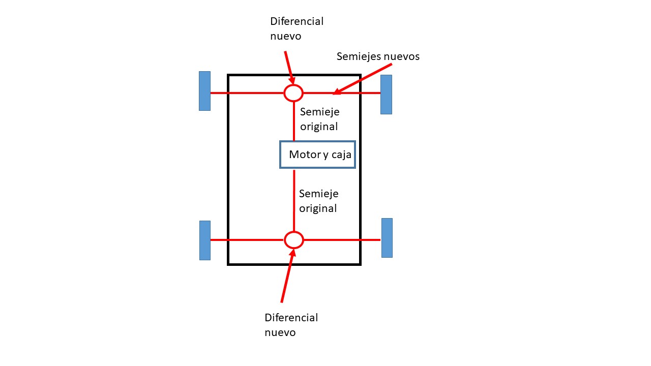

La disposición del motor y caja sería así:
Seguro le estoy errando a donde va cada semieje pero bueno, mi intriga es cómo conectaron cada uno a los semiejes delanteros y traseros.
Mi interpretacion es asi:
El motor del R12 es en linea, no transversal, y los semiejes salen perpendicular al motor. Pusieron el motor de R12 con su caja transversalmente en el vehiculo, con lo que los semiejes salen para adelante y para atras. Hasta ahi es todo original, excepto los semiejes que deben ser mas largos. Al final de cada semieje pusieron un diferencial, y de cada uno sale un semieje nuevo a cada rueda. O sea se agregaron dos diferenciales y 4 semiejes a la configuracion. De paso con un diferencial nuevo hay una nueva desmultiplicacion, lo que permite usar ruedas de mayor tamaño.
