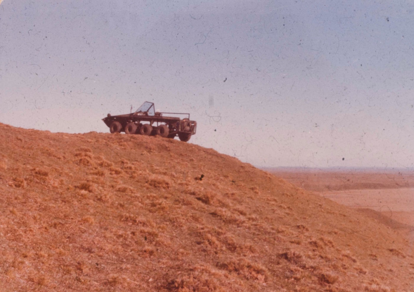

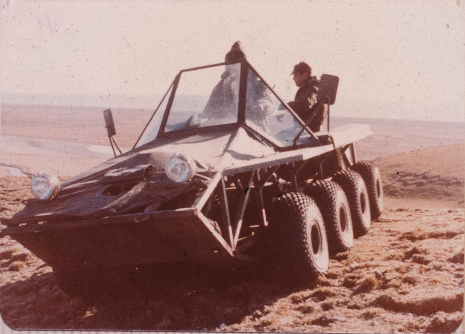

Las unidades se produjeron entre los meses de mayo y junio, pero no llegaron a tocar el suelo de las Islas Malvinas, porque terminó antes la Guerra de Malvinas. Pero sí se realizaron pruebas en la turba que hay en Tierra del Fuego, más precisamente en Río Grande. Tanto que la fotografía donde se ve a un soldado argentino fue tomada en ese lugar.
Las pruebas fueron satisfactorias. Según las investigaciones las unidades producidas no habrían tenido los carenados que se aprecian en la unidad de Expo Auto Argentino 2019. Eso se ve claramente en las dos primeras imágenes de esta nota. Eso era porque si entraba agua al Senidtracio podía escurrir con facilidad. Ya que nunca fue pensado como un vehículo anfibio, pese a que tiene forma de lancha.
La idea de su construcción era para ser usado como vehículo de reconocimiento, transporte de tropa (vean los acolchados laterales en la primera fotografía) o transporte de cañones. Además, al no tener suspensión usaba unos neumáticos especiales que eran la clave para su flotabilidad sobre la turba.
Esos neumáticos son similares a los que usaban los triciclos japoneses Honda ATC 90, que habían ingresado al país luego de la apertura de la importación de vehículos en el año 1979. En la primera fotografía se aprecia cómo se deformaban los neumáticos ante la superficie que circulaba. Esa imagen está tomada en una prueba en las escalinatas del Edificio Libertad de la Armada Argentina.
El recubrimiento del chasis de tubos de sección cuadraba era una lona, además de contar con un parabrisas. La lona era para cubrir el motor en caso de lluvia. La tracción era en las 8 ruedas y se hacía mediante un sistema de cadenas. El diferencial del Senidtracio traccionaba directamente sobre las dos primeras ruedas y las otras seis mediante ese sistema de cadenas dobles. Cadenas que se aprecian claramente en algunas de las imágenes de esta nota.
Vale la aclaración que la unidad que se exhibió en Expo Auto Argentino 2019 no conserva los neumáticos originales, más allá de los carenados agregados que tiene. Esta unidad pertenece a la segunda versión ya que cuenta con dos palancas y dos pedales para su manejo. La primera versión tenía un manubrio y pedales, tal como se ve en las dos primeras fotografías.
En la primera versión los pedales controlaban la dirección y el freno, mientras que en la segunda versión pasaron a accionar el embrague y el acelerador. La dirección y el freno se accionaban por las dos palancas en la versión expuesta en la muestra de autos históricos argentinos. Mientras que en la primera versión el embrague y el acelerador se accionaban desde el manubrio como en una moto. Ya que al tener una hilera de cuatro ruedas de cada lado no tenía posibilidad de doblar las ruedas. Por lo tanto, su giro era similar a un tanque con orugas.
Otro detalle, que se observa en las fotos, el Senidtracio contaba con cuatro ojales, dos adelante y dos atrás, para poder ser aerotransportado. También podría servir para ser desenterrado en caso de una encajadura extrema, como pasaba con los Unimog en las Islas Malvinas.

El vehículo ligero de transporte de tropas y carga Senidtracio (Servicio Naval de I+D - tracio), desarrollado por la empresa Daher Boge entre abril y mayo de 1982, por encargo del ARA. La idea era poder operarlo sin ningún inconveniente en la turba malvinense, pero llego tarde.
P.D.: Las pruebas del vehiculo parece que se realizaron en la Isla Grande de TIerra del Fuego
