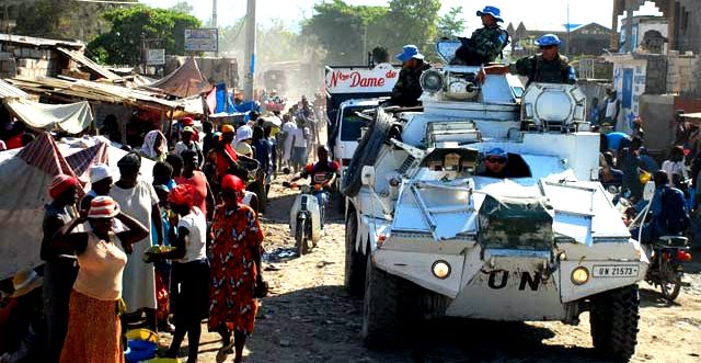

-Estos son los Vehiculos, segun tengo entendido la IMARA cuenta
con (24) de estos Panhard VCR
-No se ustedes, por yo lo veo muyyyy cuadrado
Saludosss:cool:
No son nada que ver con los del EA, ¿son los que tienen un cañón de 20 mm y un mortero de 60 o no tienen armas?. (porque no las veo en la primera foto de arriba)
En ésta si veo el arma.
¿Y ésta cosa que cuesta como alternativa a los Hummvee? (si es que tienen la misma funcion)
BIC1
Hola Argento, los Panhard verde con numeracion amarilla son de dotacion del BIAA y estan equipados con un cañon de 20mm y una MAG 7,62(opcional).
Los Panhard blancos son de la compania de IM del BCA en Haiti y llevan solamente una 12,7.
Todos los dias veo los Panhard remotorizados y la verdad es que hacen menos ruido q mi auto...:sifone:
